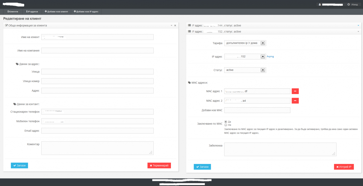

Тодор Лазаров Отговорено 15 Декември, 2013 Доклад Сподели Отговорено 15 Декември, 2013 (Редактирано) навремето писах по тази тема Интересно ще е как е направен frontend-a на php не го намериш в този сайт http://storinka.com.ua/projects/ Редактирано 15 Декември, 2013 от Тодор Лазаров Адрес на коментара Сподели в други сайтове More sharing options...
