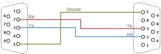

ами направих кабел 235 - 325 кроснат за COM1  но не дава нищо. Пробвах през Putty но не дава нищо. Светят само 3-те лед-а и до там. Ако нещо не правя както трябва или какво да направя за да го тествам правилно?

сигурен ли си че е null modem кабела и с правилните настройки

ами 2 с 3, 3 с 2 и 5 с 5 на СОМ порта, скорост 38400
