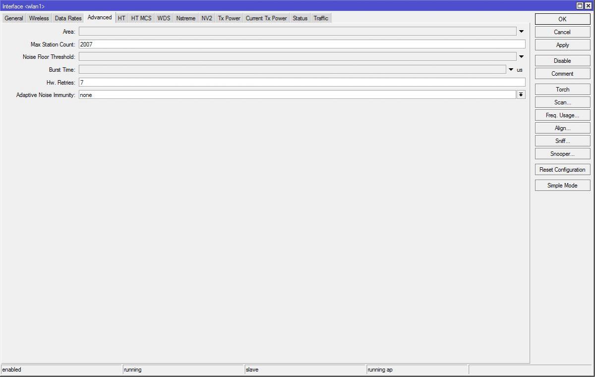

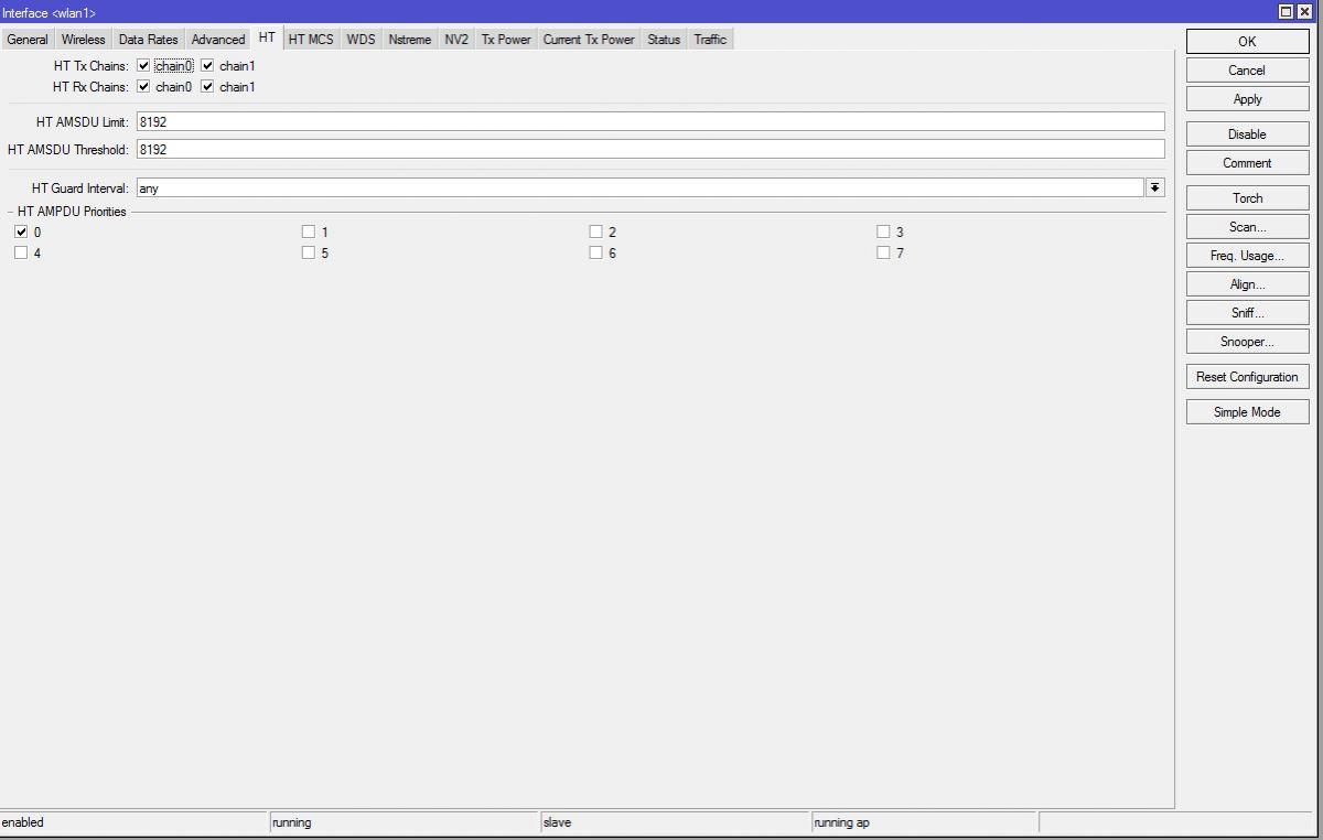

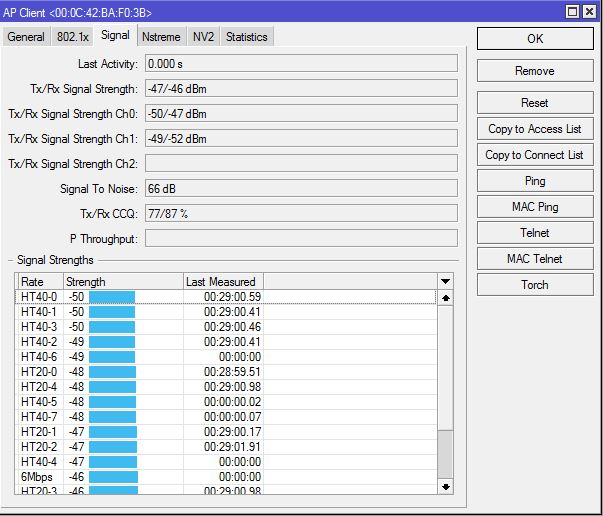

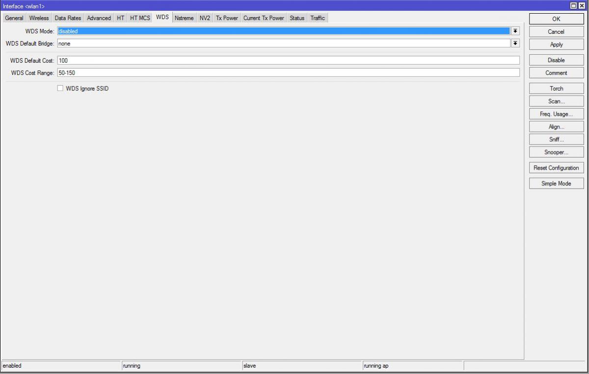

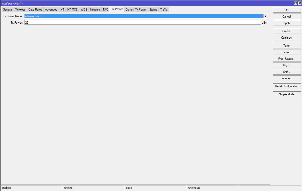

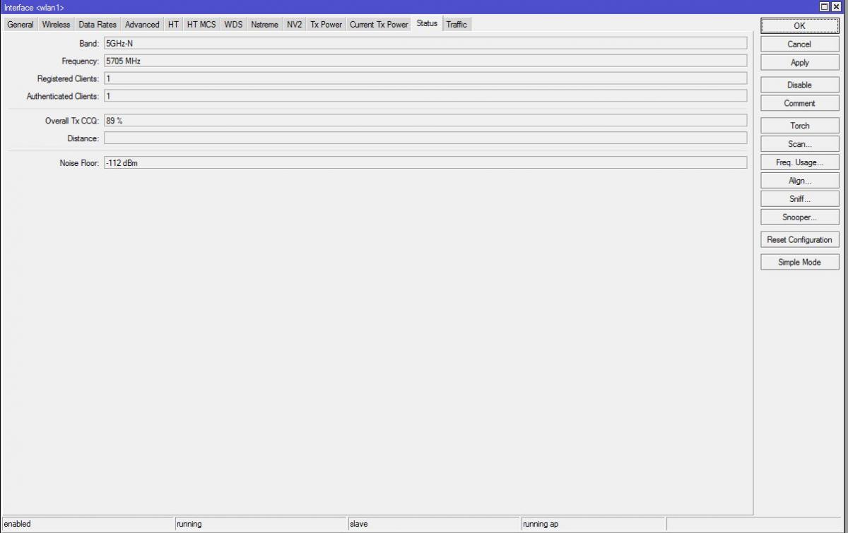

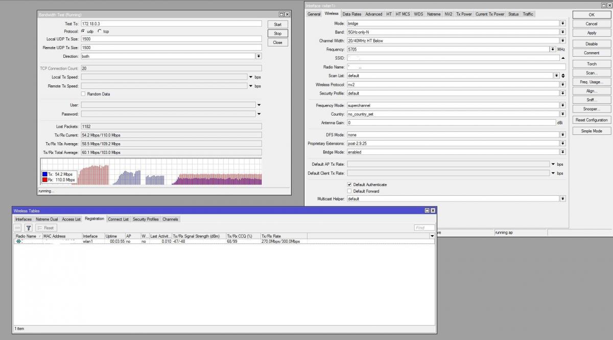

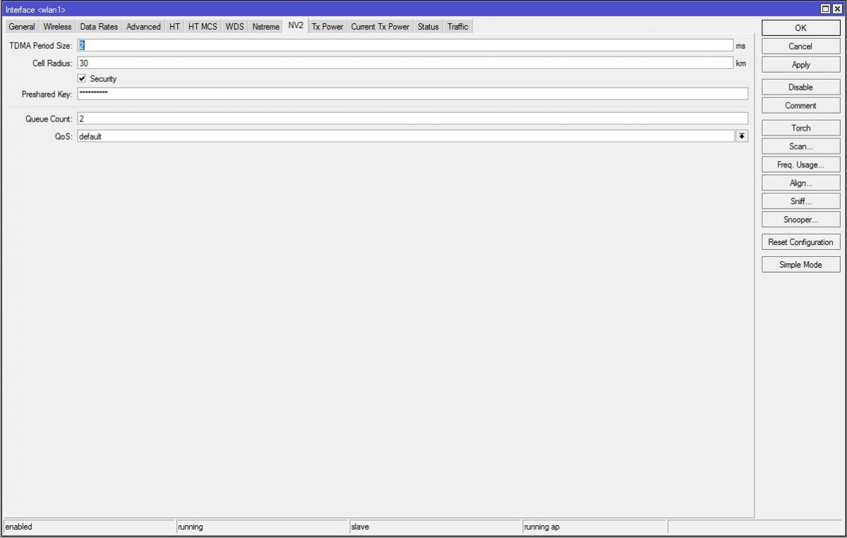

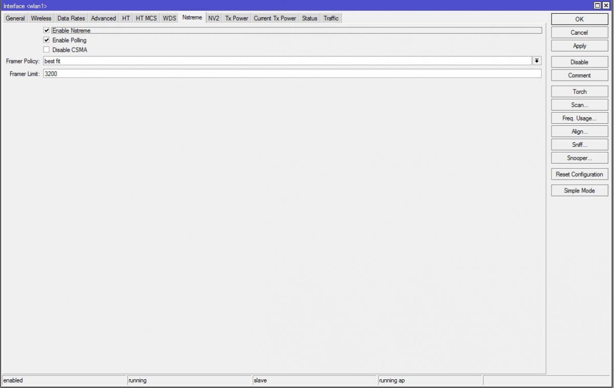

Gesha Публикувано 19 Октомври, 2013 Доклад Сподели Публикувано 19 Октомври, 2013 Здравейте. Имам изграден линг с 2x RB912UAG-5HPnD и 2x RocketDish 30db Разстоянието е 15 км. В момента работи на NV2 В едната посока от АП-то към клиента ccq-то e ниско следователно и скоростта в същата посока е доста по ниска. Тествал съм линка и само на Nstream работата е същата, че даже и линка се разкача през 10 мин за по 2 секунди и пак се закача (не винаги, но често). Също така да уточня, че само на nstream пинга варира 1 - 2 ms, а на NV2 варира 2 - 5 ms, че даже някои пакети стигат до 15 ms (без значение е дали ще има някакъв трафик или не) Сменял съм най - различни честоти, но промяна няма. Също tx power-а съм го оставял и на default пак няма промяна. За теста същите бордове и антени бях ги монтирал първоначално на 1 км разстояние и този проблем го нямаше. Прикачам и снимки с настройките ми и с BW Test. Адрес на коментара Сподели в други сайтове More sharing options...
