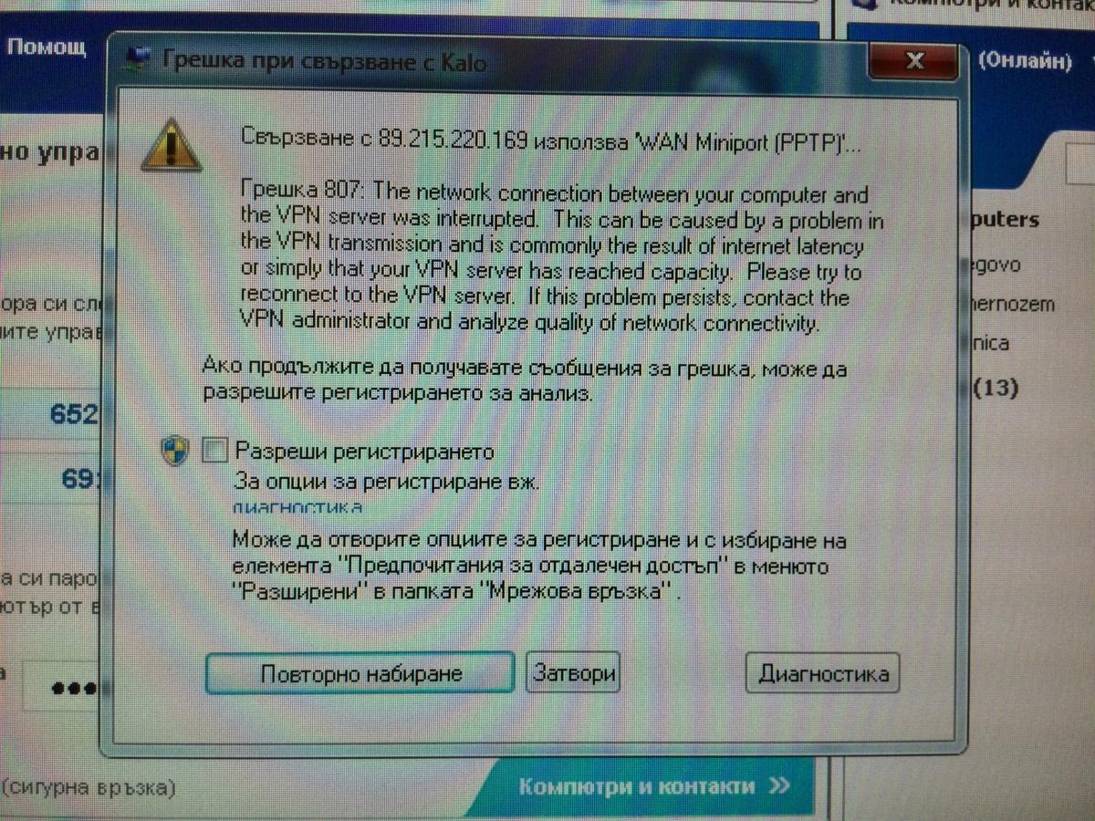

gabrashev Отговорено 21 Октомври, 2013 Автор Доклад Сподели Отговорено 21 Октомври, 2013 Ето какво изписва при разпадането на връзката Адрес на коментара Сподели в други сайтове More sharing options...
Администратор 111111 Отговорено 21 Октомври, 2013 Администратор Доклад Сподели Отговорено 21 Октомври, 2013 Какво изписва на сървъра е по важно Gre протокола разрешен ли е Слалвов proxy-arp е за директно прехвърляне без нат Харесай поста ^^^ Форумът е за взаимопомощ а не за свършване на чужда работа ɹɐǝɥ uɐɔ noʎ ǝɹoɯ ǝɥʇ 'ǝɯoɔǝq noʎ ɹǝʇǝınb ǝɥʇ Адрес на коментара Сподели в други сайтове More sharing options...
gabrashev Отговорено 21 Октомври, 2013 Автор Доклад Сподели Отговорено 21 Октомври, 2013 Не - забранен ми е . Адрес на коментара Сподели в други сайтове More sharing options...
