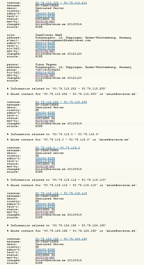

SubmitBG Отговорено 1 Октомври, 2013 Доклад Сподели Отговорено 1 Октомври, 2013 Или пък с малко помощ от RIPE: Ако е лесно, не е интересно Адрес на коментара Сподели в други сайтове More sharing options...
jelev Отговорено 1 Октомври, 2013 Автор Доклад Сподели Отговорено 1 Октомври, 2013 същото като на сурат тефтера това не го разбрах При конекция, Teamviewer използва TCP порт 5938. Освен това конекцията му е към сървъри serverXXXXX.teamviewer.com (където XXXXXX е число до 99,999). ползwа ми UDP по този начин неуспях ще пробвам с мрежите от SubmitBG а никой с проверено работещо решение не е постнал? Адрес на коментара Сподели в други сайтове More sharing options...
Администратор 111111 Отговорено 1 Октомври, 2013 Администратор Доклад Сподели Отговорено 1 Октомври, 2013 според записите ip4:92.51.176.0/24 ip4:92.51.177.0/24 ip4:94.186.161.0/24 ip4:94.186.192.0/24 ip4:87.230.73.18 ip4:87.230.73.20 ip4:174.36.154.0/24 ip4:208.43.37.0/24 ip4:46.163.100.196 ip4:46.163.100.194 Харесай поста ^^^ Форумът е за взаимопомощ а не за свършване на чужда работа ɹɐǝɥ uɐɔ noʎ ǝɹoɯ ǝɥʇ 'ǝɯoɔǝq noʎ ɹǝʇǝınb ǝɥʇ Адрес на коментара Сподели в други сайтове More sharing options...
hgd Отговорено 1 Октомври, 2013 Доклад Сподели Отговорено 1 Октомври, 2013 ползwа ми UDP по този начин неуспях Относно порта - погледни това: http://www.teamviewer.com/bg/help/334-Which-ports-are-used-by-TeamViewer.aspx Опитай с мрежите, които са ти дали тук, но имай в предвид, че Teamviewer работи и през прокси сървъри, VPN-и и т.н. Адрес на коментара Сподели в други сайтове More sharing options...
