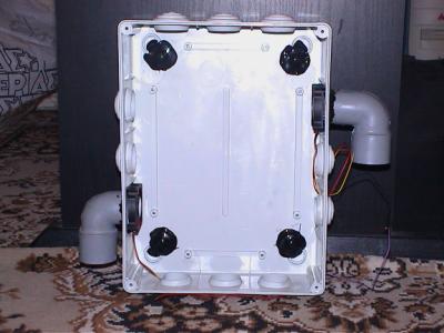

Администратор Велин Публикувано 26 Юли, 2008 Администратор Доклад Сподели Публикувано 26 Юли, 2008 изнесох темата тук: Да така е долния вкарва горния издухва. Проблем за мен е само влагата как ще се спира. влагата наистина от терена много варира, там където е работило това сигурно е доста по топло отколкото при нас, мисля си, че трябва да има термодатчик за да изкл на вентилаторите когато е по - хладно, по принцип самата дънна платка при работата си отделя някаква минимална топплина от компонентите която до някаде спира влагата , и не се получава конденз . Наскоро попаднах и на един каталог за срейове Контакт , там има интересни решения притив влагата. Примерно вижте Fluid101, Silicone72, Plastik70 , Urethan71(изолиращи и против влага) иначe ако се ползват пластмасови кутии ми грабна окото и друг спрей EMI35 (за екраниране срещу ел. смущения- оставя медно проводимо покритие) Не отговарям на постове написани с шльокавица! Адрес на коментара Сподели в други сайтове More sharing options...
vtbg59 Отговорено 28 Юли, 2008 Доклад Сподели Отговорено 28 Юли, 2008 Това ползвам(този тип) алуминиева, херметизирана, влагоустойчива,размери - 255 x 144 x 68 mm ,това е за жалост най-големия размер.Тази с импровизираната вентилация направо е убиец ,трабва да си смел и безотговорен и да искаш електриника да работи вътре( по точно навън!!!!).Вече писах как се охлажда ако е нужно,добрата електроника държи мин. -20 дo 55 C и няма активно охлаждане. (това е и оговора към г-н Лазаров точно в такива кутии има АР Cisco 350 на по 3 г. без грам проблем Никога не са забивали,няма рестарти-едиствено от енергото като паднат и ups'ите) "Само две неща са безкрайни - вселената и човешката глупост, като за първото не съм сигурен." Алберт Айнщайн "...една мрежа е толкова добра колкото нейните създатели..." безспорен факт ! Адрес на коментара Сподели в други сайтове More sharing options...
Тодор Лазаров Отговорено 28 Юли, 2008 Доклад Сподели Отговорено 28 Юли, 2008 А може ли да покажеш как е Вентилираш. Адрес на коментара Сподели в други сайтове More sharing options...
