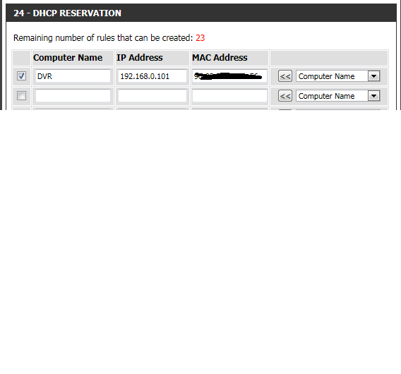

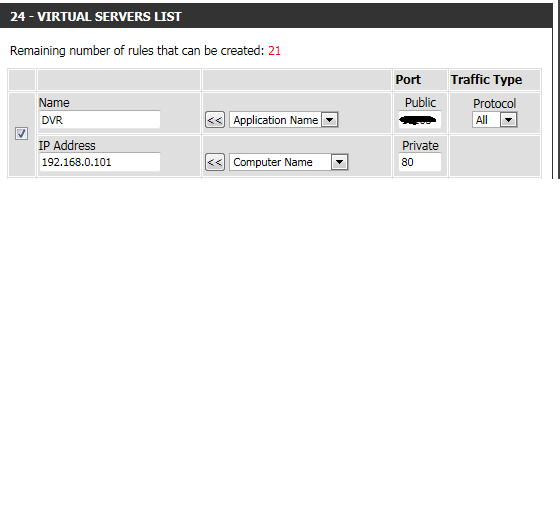

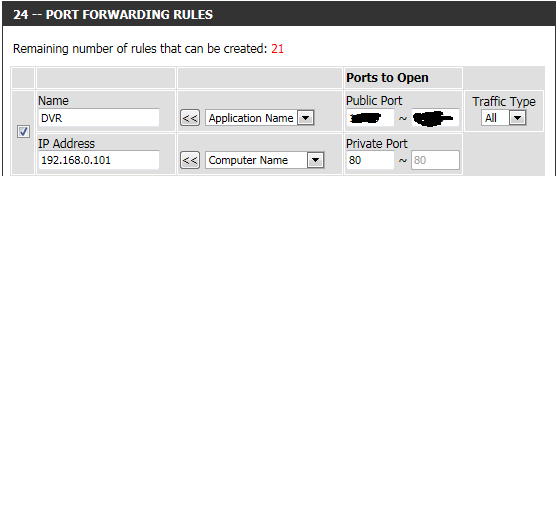

jelio jelev Публикувано 22 Септември, 2013 Доклад Сподели Публикувано 22 Септември, 2013 Здравейте! Та проблема е следния: имам ДВР Dahua DH-5104 свързан чрез рурер към интернет. Рутера е D-Link GO-RT-N150. Задал съм на рутера да дава един и същ IP адрес на ДВРа, доставчика ми ми даде статичен адрес и ми пренасочи порт, чрез който като въведа IP адреса на доставчика ми и въпросния порт се свързвам с ДВРа. Аз от своя страна пренасочвам въпросния порт, който се явява външен за рутера ми, да го пренасочва към ДВРа който е с вътрешен адрес 192.168.0.101 и порт 80. Дотук добре. Като въведа адреса на доставчика ми и порта който ми пренасочи се свързвам с ДВРа, но не мога да наблюдавам нито в реално време нито да преглеждам записите. Единствено мога да променям насройките на ДВРа. Когато свържа лаптопа в локалната мрежа нямам никакви проблеми, но през интернет не става. От това което намерих в интернет разбрах, че въпросния ДВР се свързва, чрез портове 80, 37777 и 37778. Пробвах да пренасоча поотделно към тези портове, но ефекта е същия, а незнам дали е възможно един външен порт да го пренасоча към три вътрешни. Незнзм доколко ясно съм обяснил проблема така,че ако нещо не съм обяснил както трябва кажете и ще се постаря да го направя. Благодаря предварително. Адрес на коментара Сподели в други сайтове More sharing options...

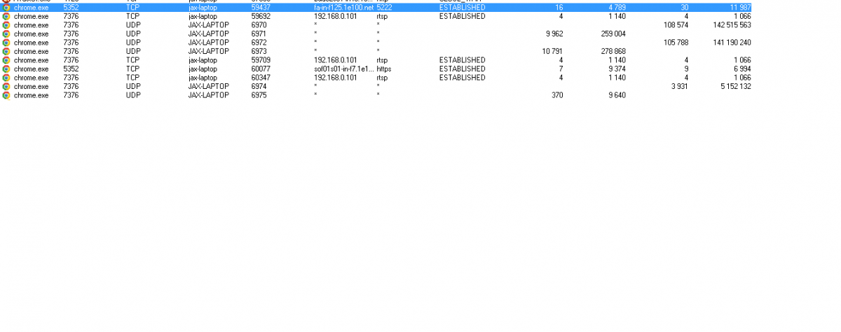

Mihail Peltekov Отговорено 22 Септември, 2013 Доклад Сподели Отговорено 22 Септември, 2013 Пускаш си TCPView като си в локалната мрежа и гледаш по кои портове си говорят. JAVA или ActiveX е приложението за гледане на камерите? Intel - статичен ПУБЛИЧЕН IP адрес!!!! Адрес на коментара Сподели в други сайтове More sharing options...
space Отговорено 22 Септември, 2013 Доклад Сподели Отговорено 22 Септември, 2013 (Редактирано) Аз имам само едно въпросче? Когато се свържеш "отвън" през WEB ли е или през CMS (центализиран софт)? Обикновенно ми се е случвало същото положение,но камерите се виждат в реално време,само дето записи не мога да връщам,но това явно е от марката ДВР, защото другите модели които имам си им баца всичко. Отогава работя само с марките "TVT" и "Dali" ,подържат всичко единият ми е на 6 години безотказна работа. А и наи вече пробваи с DMZ на рутера,колегите са ти го написали вече. Другото което се сещам е че ако го пробваш повечето ДВР-и се отварят само през Интернет Експлорер,ако са през браузър и то само след като качиш нужния плъгин. Редактирано 22 Септември, 2013 от space Адрес на коментара Сподели в други сайтове More sharing options...

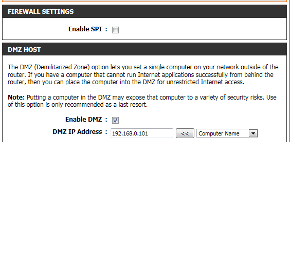

jelio jelev Отговорено 22 Септември, 2013 Автор Доклад Сподели Отговорено 22 Септември, 2013 ActiveX мисля че е защото ми поиска да го инсталира при първото свързване. Кой порт трябва да гледам? Това е от локалната мрежа достъпвам го през хрома и е само един отворен прозорец. Би трябвало всички връзки да са с DVRa. "SPACE" от локалната мрежа мога да се свържа и чрез веб и чрез софтуера за DVRa (PSS). Отвън като пренасоча към порт 80 на ДВРа може само по веб, а ако пренасоча към 37777 само чрез софтуера, но и в двата случая няма видео само настройките мога да пипам. Пробвал съм и DMZ (оттам задавам IP адреса на ДВРа в случая 192.168.0.101) резултата е същия. Адрес на коментара Сподели в други сайтове More sharing options...
Mihail Peltekov Отговорено 22 Септември, 2013 Доклад Сподели Отговорено 22 Септември, 2013 Така като гледам протокола е RTSP т.е порт 554 tcp/udp . Я покажи какво си направил в маршрутизатора. И последно адреса публичен ли ти е или частен на WAN порта? Ако не си разрешил ICMP пинг-а на WAN го разреши. Отвън може да пробваш да направиш един telnet към твоя публичен адрес и порт 554. Адрес на коментара Сподели в други сайтове More sharing options...

RudY-ElectriC Отговорено 23 Септември, 2013 Доклад Сподели Отговорено 23 Септември, 2013 (Редактирано) ДВР-те работят с два порта един за заявката към него порт 80 WEB, по другият порт се връща видеото, тоя порт се настройва в ДВР-а Ако ще го гледаш през барузара е ActivX, правиш DMZ в рутера на адреса на който е DVR-a и трябва да работи, но задължително си настрой порта в ДВР-а да е такъв какъвто са ти отпушили от доставчика, дори да нямаш инсталиран плъг- ин, ще ти изкара страницата за логин, от там нататък като се опиташ да се логнеш ще те подкани да изтеглиш въпросният плъг ин, така като гледам адреса на WAN порта на рутера ти не е публичен, от тук нататък се обезсмисля цялата процедура Редактирано 23 Септември, 2013 от RudY-ElectriC …Ние, можещите водени от незнаещите, вършим невъзможното за кефа на неблагодарни...те. И сме направили толкова много, с толкова малко, за толкова дълго време, че сме се квалифицирали да правим всичко от нищо… К. Иречек, Адрес на коментара Сподели в други сайтове More sharing options...

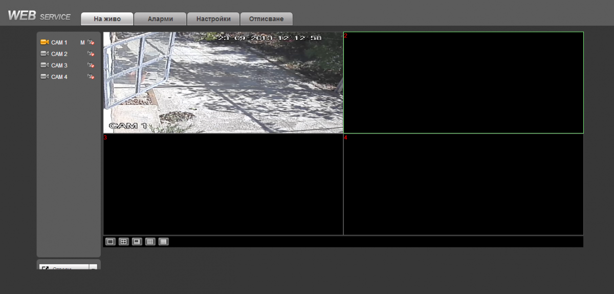

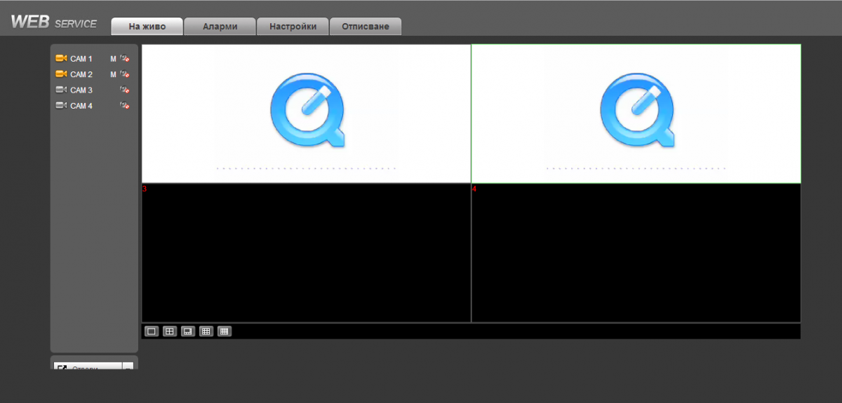

jelio jelev Отговорено 23 Септември, 2013 Автор Доклад Сподели Отговорено 23 Септември, 2013 Тя страницата за логин си излиза и се логвам ама не ми излиза видео. Само настройките на ДВРа мога да променям оттам. А от втората картинка, която съм дал, в предния пост се вижда, че DMZ съм го разрешил за адрес 192.168.0.101 (този който е на ДВРа). Ето какво ми излиза като се логна "отвън" и локално. Адрес на коментара Сподели в други сайтове More sharing options...
RudY-ElectriC Отговорено 23 Септември, 2013 Доклад Сподели Отговорено 23 Септември, 2013 Гледам че си изкарал една камера, това локално ли е …Ние, можещите водени от незнаещите, вършим невъзможното за кефа на неблагодарни...те. И сме направили толкова много, с толкова малко, за толкова дълго време, че сме се квалифицирали да правим всичко от нищо… К. Иречек, Адрес на коментара Сподели в други сайтове More sharing options...
jelio jelev Отговорено 23 Септември, 2013 Автор Доклад Сподели Отговорено 23 Септември, 2013 (Редактирано) Локално е. Мога да пусна и втората (засега са две) просто в бързината съм пропуснал.Локално няма проблем. Проблема е като пробвам да го достъпя през интернет. Редактирано 23 Септември, 2013 от jelio jelev Адрес на коментара Сподели в други сайтове More sharing options...

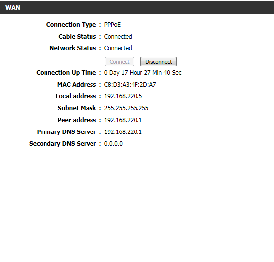

Mihail Peltekov Отговорено 23 Септември, 2013 Доклад Сподели Отговорено 23 Септември, 2013 Правилно мислиш. Адреса на WAN порта ти е частен. Щом е така кажи на доставчиците ти да ти пренасочат към твоя IP адрес на WAN порта и порт 554 (TCP и UDP) и тествай отново. И най-добре да ти дадът публичен адрес. Адрес на коментара Сподели в други сайтове More sharing options...
