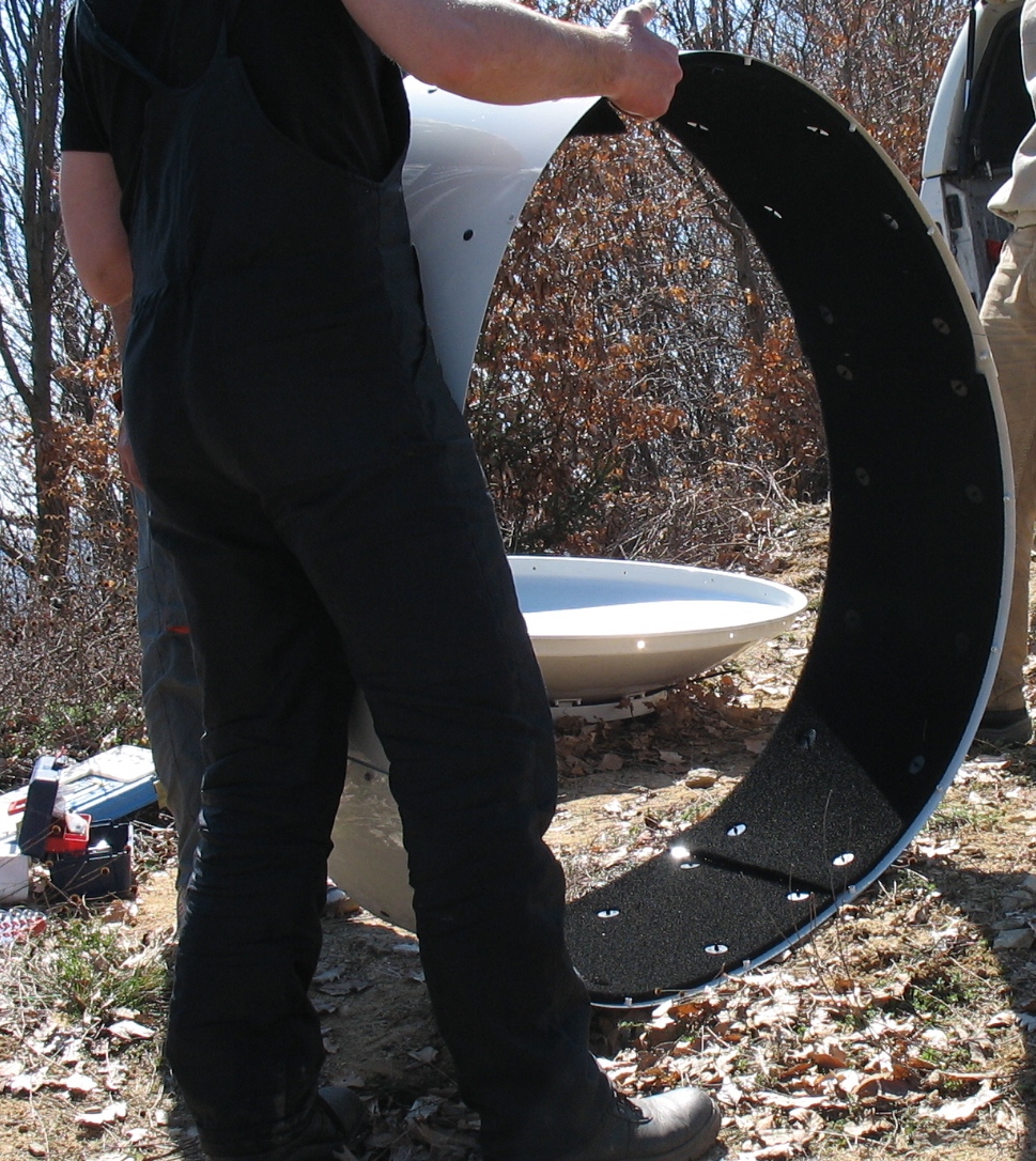

Добре, а няма ли да е по-добре да се наблегне на по-дебела ламарина и да не се слага дунапрена ?

От тук http://www2.multithread.co.uk/linitx.com/products/RF-Armor_Rocket_Dish_24_Inch_Kit_for_RD5G30_RD2G24_main_large.jpg
Точка 2 самия профил дали не се продава ?

Дадох един нанобриим на една фирма да ми направи пръстена на снимката и основа за капак . Ще кача снимки когато е готово  ще кажа колко излезна :)
Не! Ако искаш затихване на странични смущаващи сигнали само с дебела ламарина не става...

  На 11.05.2014 г. at 15:50, edemy2001 написа:
не че не вярвам, но защо  дунапрен с графит да е по-добър екран от ламарината? сигурно има обяснение, би ли го споделил?
В случая не става дума за екраниране, а за поглъщане. Ако вътрешната повърхност е гладка, тя отразява радиовълните също както и чинията. Ако си нарисуваш едно огледало с формата на барабана и теглиш лъчите - се оказва, че вкарваш повече шумове от страничните спрямо антената предаватели, отколкото ако е без него. Затова се прави този слой, който първо е грапав, второ порест в дълбочина и на всичко отгоре и проводящ. Мисля, че обясних достатъчно ясно!  ::)

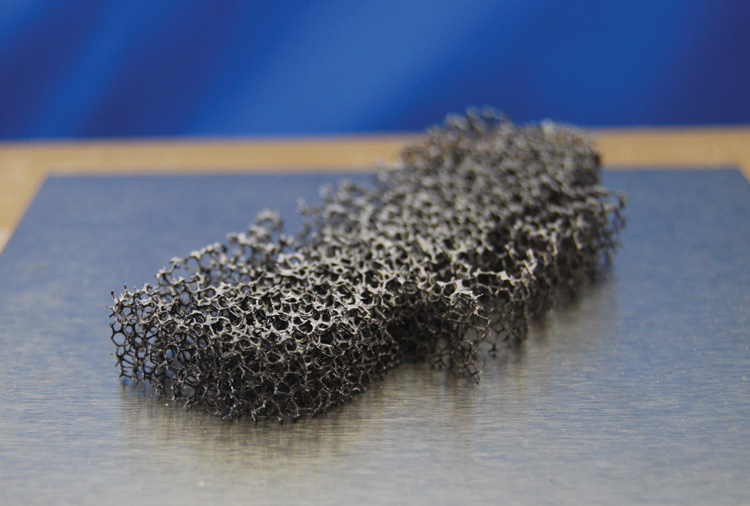

ако имам възможност ще ви снимам по - отблизо :) този който ползват не е точно като обикновен дунапрен , той е с малко  по големи дупки около 2мм , тоест явно не трябва да има повърхност гладка на която да се отразява сигнала, не е толкова плътен.
намерих една нагледна снимка :)
