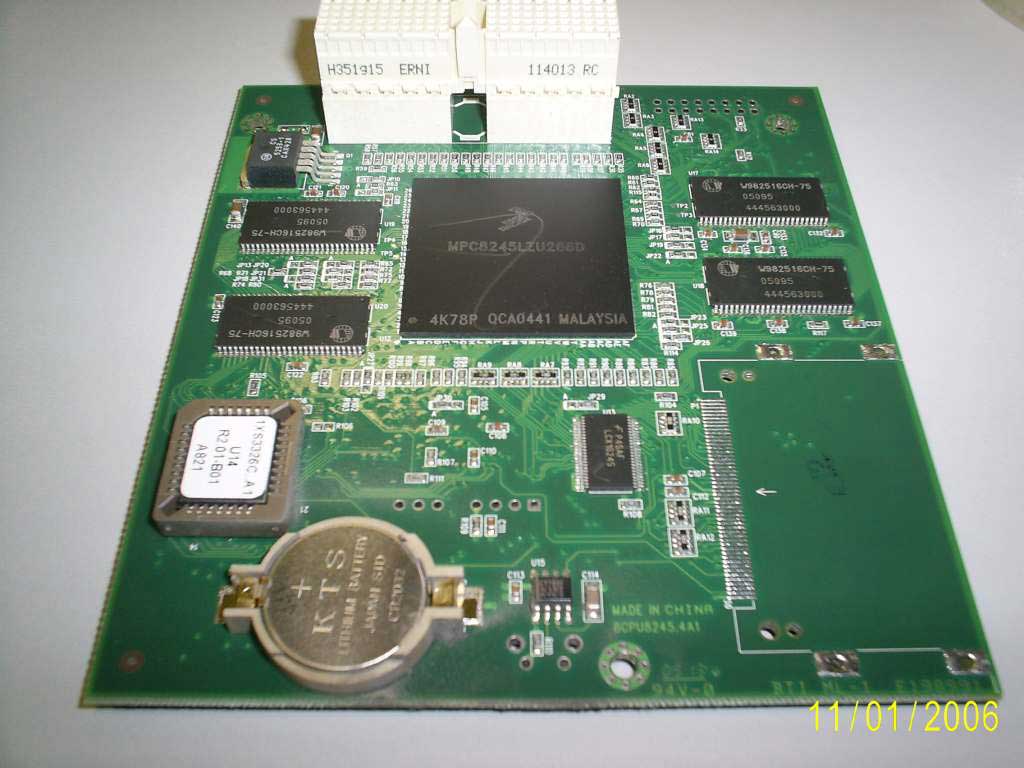

hgd Отговорено 18 Август, 2013 Доклад Сподели Отговорено 18 Август, 2013 (Редактирано) Друга идея. Това поколение суичове използва батерия на процесорната платка - както при компютрите. Опитай да я извадиш за 10-тина минути (провери и дали не си е заминала). Може и да стане. А това е от един руски форум, може и да стане: Подключаемся к коммутатору через консоль, как только начинается Power On Self Test нажимаете Shift+6 и не отпускаем до конца загрузки Runtime Image, когда загрузка останавливается на 100%, не отпуская shift нажимаем 3. Получаем сообщение "Do you want to load the default configuration? (y/n)" жмем "y". Если все прошло хорошо, то видим "Loading default configuration .............". Далее дожидаемся окончания загрузки коммутатора и сохраняем настройки (save). Ето и от самите D-Link процедура: Power on the switch. After the runtime image as loaded to 100%, the Switch will allow 2 seconds for the user to press the hotkey [^] ( Shift + 6 ) to enter the “Reset Configuration Mode”. Once the Switch enters the “Reset Configuration Mode”, all ports on the Switch will be disabled. In the “Reset Configuration Mode”, only the following three commands are available: reset password -This command is used to delete all existing user accounts.reset factory - Entering this command will completely clear the current configuration and reset the switch to its factory default configuration.restart - Use this command to quit the “Reset Configuration Mode” and restart the switch. Редактирано 18 Август, 2013 от hgd Адрес на коментара Сподели в други сайтове More sharing options...
plameni Отговорено 18 Август, 2013 Автор Доклад Сподели Отговорено 18 Август, 2013 Вчера беше извадена за около час... България - земя, като една човешка дLAN... ". . . явно самото оптично влакно привлича светкавиците и ги пуска по мрежата във вид на ярка светлина и се задръства сичко от мноото светлина . . ." Адрес на коментара Сподели в други сайтове More sharing options...
