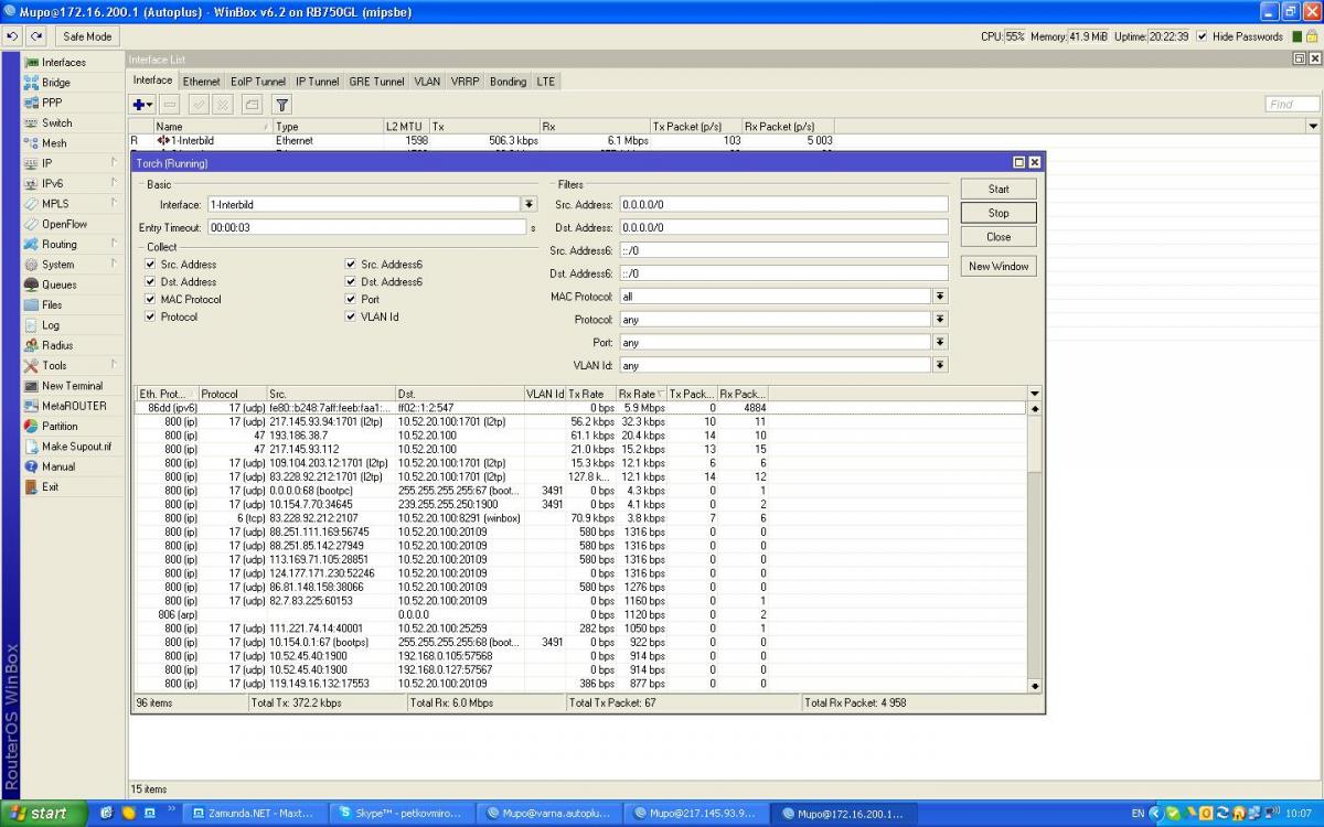

post-170-0-18767400-1377846735_thumb.jpgето малко и от мен, колегите от Интербилд Варна нехаят относно случая (за сега трафика не прави мизерии)
