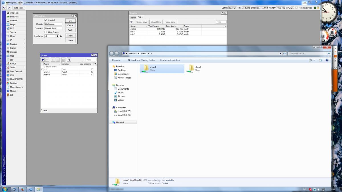

Не видях подобна тема и затова пускам нова. Свързах хард диск към рутера, форматирах го, в админ панела на рутера го виждам, но не знам каква е настройката, за да използвам реално този хард диск, тъй като той сега е недостъпен. Съжалявам ако въпросът звучи прекалено като за начинаещ, но разгледах възможните настройки и явно има нещо, което не виждам. Искам да използвам харда за домашен архив с постоянен достъп. Просто искам да го достъпвам - дали като устройство в мрежата или по ftp е почти без значение, но да имам достъп до него.

аз имам същия сутринта го направих с една флашка и стана без проблем сега обаче не ми е достапна флашката явно нещо в микротика се случва
забрани правило 4 и виж дали няма да светне
с тия снимки няма да стигнеш далеч опитай да даваш експорт от терминала

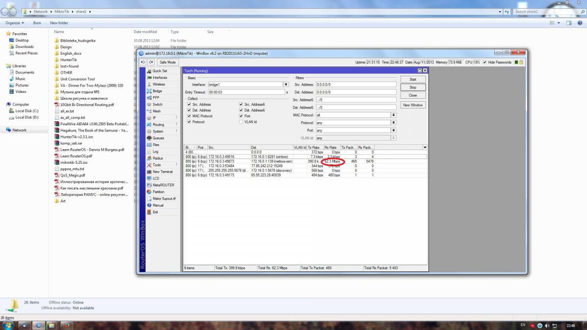

OTG кабел /противно на очакванията / най възможния ефтинджос марка hama за юсб хъб /с това показа най голяма пърформънс на запис, марковите юсб хъбове лоджитек прекъсваха , пробах със и без захранване/ и две стари пенционирани 8 гигабаитови флашки - някво сторидж решение за моите си нужди
Редактирано от NeTmAsTeR
Точно така. Просто споделих скоростите при мен и казах, че според мен е бавно (или по-скоро ми се иска да е по-бързо). Нищо друго не съм казвал, не съм коментирал други данни и т.н.
Ами аз поне не съм видял много по-бързо от фабричните решения. Като цяло ако искаш да имаш скорости - една маркова машинка за 100тина лева + линукс.
