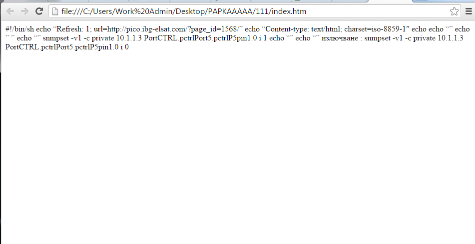

RudY-ElectriC Отговорено 24 Октомври, 2015 Доклад Сподели Отговорено 24 Октомври, 2015 Правя обикновена HTML с PHP страница и слагам всичко вътре, командата и низа от цифри, съответно с променени параметри които са при мен и няма резултат. Ето това с променени данни. и става това на снимката. включване:#!/bin/sh echo “Refresh: 1; url=http://ss7.dupnica.net/?page_id=1568/”echo “Content-type: text/html; charset=iso-8859-1″echo echo “<html><head>”echo ” </head>” echo “<body>”snmpset -v1 -c private 10.10.10.101 PortCTRL.pctrlPort3.pctrlP3pin1.0 i 1 echo “</body>”echo “</html>” излючване : snmpset -v1 -c private 10.10.10.101 PortCTRL.pctrlPort3.pctrlP3pin1.0 i 0 …Ние, можещите водени от незнаещите, вършим невъзможното за кефа на неблагодарни...те. И сме направили толкова много, с толкова малко, за толкова дълго време, че сме се квалифицирали да правим всичко от нищо… К. Иречек, Адрес на коментара Сподели в други сайтове More sharing options...
Администратор 111111 Отговорено 25 Октомври, 2015 Администратор Доклад Сподели Отговорено 25 Октомври, 2015 php иска и web сървър с php поддръжка Харесай поста ^^^ Форумът е за взаимопомощ а не за свършване на чужда работа ɹɐǝɥ uɐɔ noʎ ǝɹoɯ ǝɥʇ 'ǝɯoɔǝq noʎ ɹǝʇǝınb ǝɥʇ Адрес на коментара Сподели в други сайтове More sharing options...
RudY-ElectriC Отговорено 25 Октомври, 2015 Доклад Сподели Отговорено 25 Октомври, 2015 Наясно съм, това е инсталирано като PHP. "PHP Version 5.3.10-1ubuntu3.18" но въпреки това пак не работи. …Ние, можещите водени от незнаещите, вършим невъзможното за кефа на неблагодарни...те. И сме направили толкова много, с толкова малко, за толкова дълго време, че сме се квалифицирали да правим всичко от нищо… К. Иречек, Адрес на коментара Сподели в други сайтове More sharing options...
