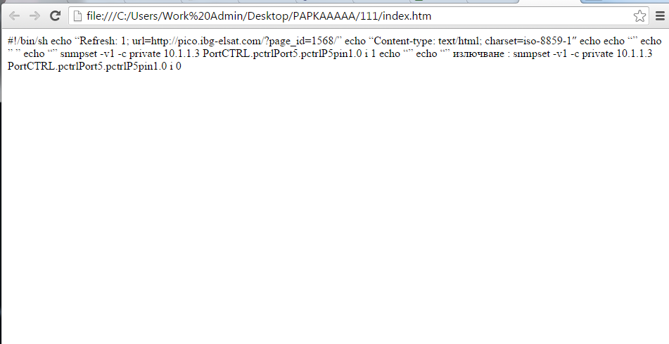

Собственик SS7 Отговорено 17 Май, 2009 Собственик Доклад Сподели Отговорено 17 Май, 2009 Добре де, къде ще работи софта за мониторинга на Пикото, ако софта е на линукс сървър, можеш да управляваш през снмп всичките 16 изходни пина и да ресетваш (управляваш) 16 независими у-ва . Проблема е, че трябва да имаш връзка към пикото постоянно. ей тука съм писал примерни команди за четене и управление на изх.пинове http://ss7.dupnica.net/?p=1573 сава въпрос за П3 и П5 - изходните портове. Адрес на коментара Сподели в други сайтове More sharing options...
