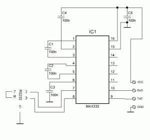

DD-WRT Публикувано 25 Юли, 2013 Доклад Сподели Публикувано 25 Юли, 2013 Здравейте колеги, търся схема на кабел RS232 TTL 3,3V, но със схема, различна от max3232, защото трудно се намира. Благодаря Адрес на коментара Сподели в други сайтове More sharing options...
Mihail Peltekov Отговорено 25 Юли, 2013 Доклад Сподели Отговорено 25 Юли, 2013 Ами тук я има и още на други места вероятно И кит има даже тук Адрес на коментара Сподели в други сайтове More sharing options...
DD-WRT Отговорено 25 Юли, 2013 Автор Доклад Сподели Отговорено 25 Юли, 2013 Благодаря колега ! Само да попитам за направата на тази схема нали трябва през GND от RS232, MAX232 да се направи връзка ? Адрес на коментара Сподели в други сайтове More sharing options...

DD-WRT Отговорено 26 Юли, 2013 Автор Доклад Сподели Отговорено 26 Юли, 2013 кажи ще ти я купя dip или smd ? Защо да ми я купуваш ? Ако нямах възможност щях да пиша в но не съм стигнал до 5 лева ! Просто искам да експериментирам, а не да икономисам 5 лева ! Има ли начин да захраня MAX232 от компютъра и да имам на изхода само TX, RX, GND и как ? Адрес на коментара Сподели в други сайтове More sharing options...
Tsunami Отговорено 26 Юли, 2013 Доклад Сподели Отговорено 26 Юли, 2013 И за какво ти е да измисляш нови начини за свързване? Топлата вода е открита. Захранваш от устройството за да спазиш TTL нивата. Адрес на коментара Сподели в други сайтове More sharing options...
DD-WRT Отговорено 26 Юли, 2013 Автор Доклад Сподели Отговорено 26 Юли, 2013 И за какво ти е да измисляш нови начини за свързване? Топлата вода е открита. Захранваш от устройството за да спазиш TTL нивата. Защото в момента нямам устройство, от което да излизат 5V, а искам само да изпробвам дали ще работи Адрес на коментара Сподели в други сайтове More sharing options...
Tsunami Отговорено 26 Юли, 2013 Доклад Сподели Отговорено 26 Юли, 2013 щом имаш желание за проби и не слушаш . Вземи си 5в от USB-то (двете крайни) Адрес на коментара Сподели в други сайтове More sharing options...
DD-WRT Отговорено 26 Юли, 2013 Автор Доклад Сподели Отговорено 26 Юли, 2013 щом имаш желание за проби и не слушаш . Вземи си 5в от USB-то (двете крайни) тоест казваш да закача от USB-то 5V на VCC и GND на USB-то към GND-то на MAX232 и разбира се да свържа TX и RX на MAX232, после да пробвам като напиша нещо в терминала дали го виждам (TX-RX) ? Адрес на коментара Сподели в други сайтове More sharing options...
