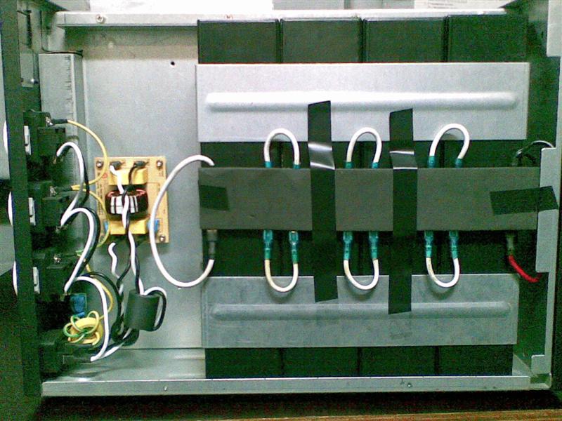

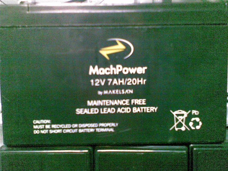

¤ DJ69 ¤ (ツ) ¤ Публикувано 21 Април, 2009 Доклад Сподели Публикувано 21 Април, 2009 Днеска отварях 3 броя за ремонт от въпросната марка.. модела е 3000VA.http://www.makelsan.com.tr/en/urundetay.aspx?SayfaID=277 Като цяло добре изглеждаща машинка но определено за цената си ~1000 лева е абсолютна боза..Доста нискокачествени елементи.Има доста кусури от гледна точка на сигорността, акумулаторите са тяхно пройзводство 12В 7А/h - 8 броя свързани последователно.Прекалено близко са им клемите до страничния капак (2-3мм) а изолационната лента постоянно пада на дъното на корпуса.Вентилаторите нейзвестна марка се държат добре от към шума имайки превдит, че работят в сравнително прашна среда.Има автоматичен предпазител както и варистори и входни филтри.Изходите му са 3 контакта и една букса подобна (но малко по-яка) от тези на АTX захранванията.Като не гледам елементите който са смд монтаж... всичко друго е в доста нисък ценови и качествен клас.Радиаторите иначе ако са найстина чист алуминии са добре проектирани поне не загрява много, само тези който са на греца след инвертора е можело да сложат малко по-големи все пак целия товар минава през тях...Изходното напрежение не съм го гледал на осцилоскоп но щом уреда го мери вярно се предполага, че е добра синосойда за сметка на това обаче не е от най-стабилните който съм виждал на доста по-евтини упс и от рода на APC.Нека някой да сподели ако ползва подобни на тях какво му е впечетлението...Според мен не са оправдана покупка. Адрес на коментара Сподели в други сайтове More sharing options...

¤ DJ69 ¤ (ツ) ¤ Отговорено 27 Януари, 2010 Автор Доклад Сподели Отговорено 27 Януари, 2010 За мое съжаление преди около час пак имах проблеми с въпросната марка.. (силно се надявам до няколко дена да е OFFLINE ) . След токов удар просто "увисна" и показва на дисплея че всичко е наред - да ама на изхода мултицета казва че няма ток, а и не само той . За момента направо го махнах ... по добре да прекъсва от колкото да няма ток .. Адрес на коментара Сподели в други сайтове More sharing options...

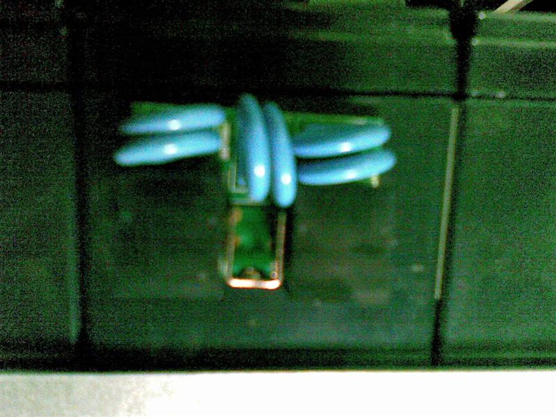

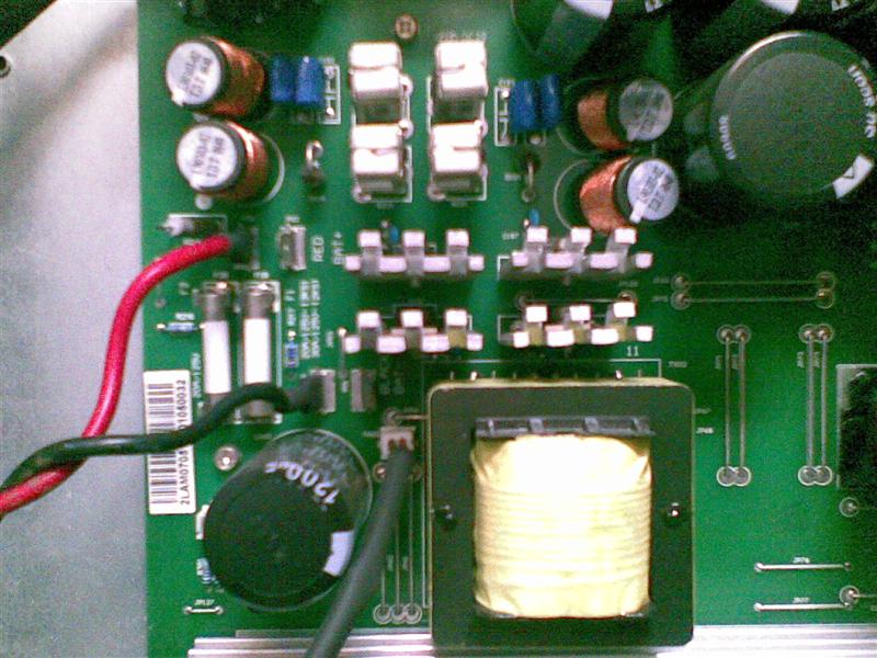

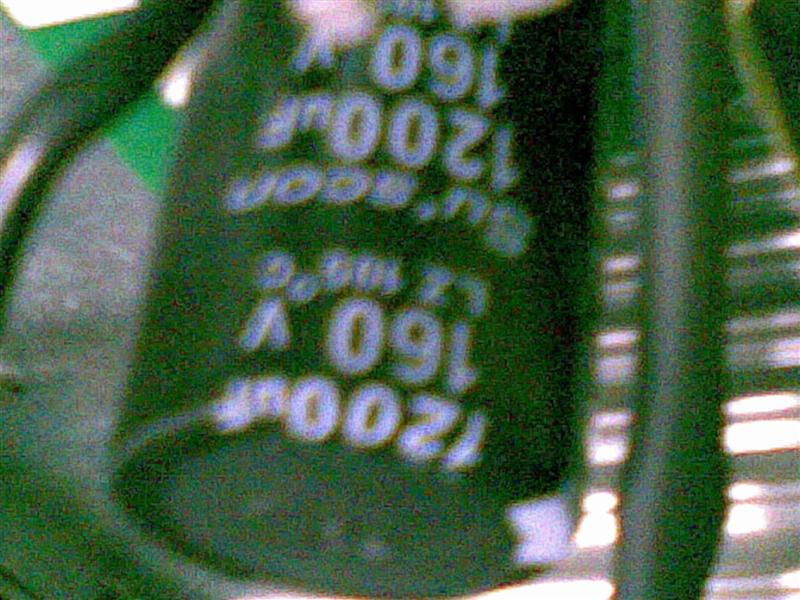

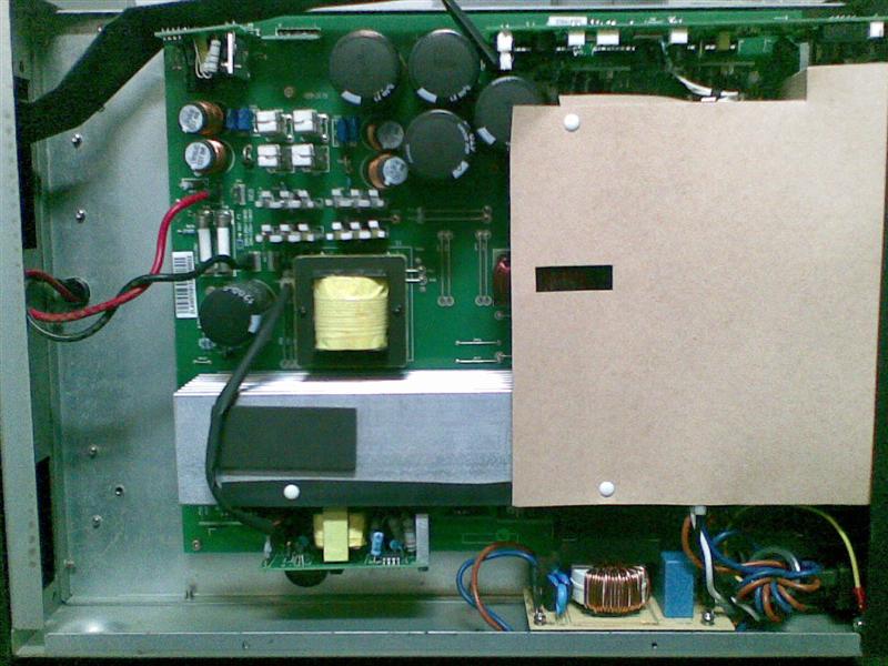

¤ DJ69 ¤ (ツ) ¤ Отговорено 2 Февруари, 2010 Автор Доклад Сподели Отговорено 2 Февруари, 2010 Малко закъснях със снимките и за съжеление са с лошо качество. Но се вижда 4 те "супер големи" радятора на изправителите през който минава целия товар 3KVA! Кондезаторите са изцяло марка "Su`scon" който според мен са едни от най-скапаните на пазара. Изолацията пред клемите на акумулаторите съм я лепил с изолирбанд , че постояно падаше. Акумулаторите вече са му пълен дроп и за нищо не стават - по малко от 2 години и то почти не е работел! Лан протектора му пък е изпълнен изцяло с варистори и като го видях по-добре дори да не минава през него лан кабел. Адрес на коментара Сподели в други сайтове More sharing options...

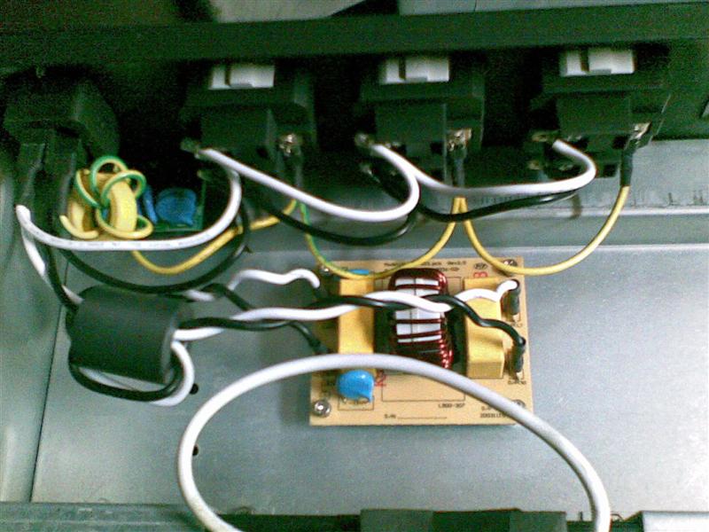

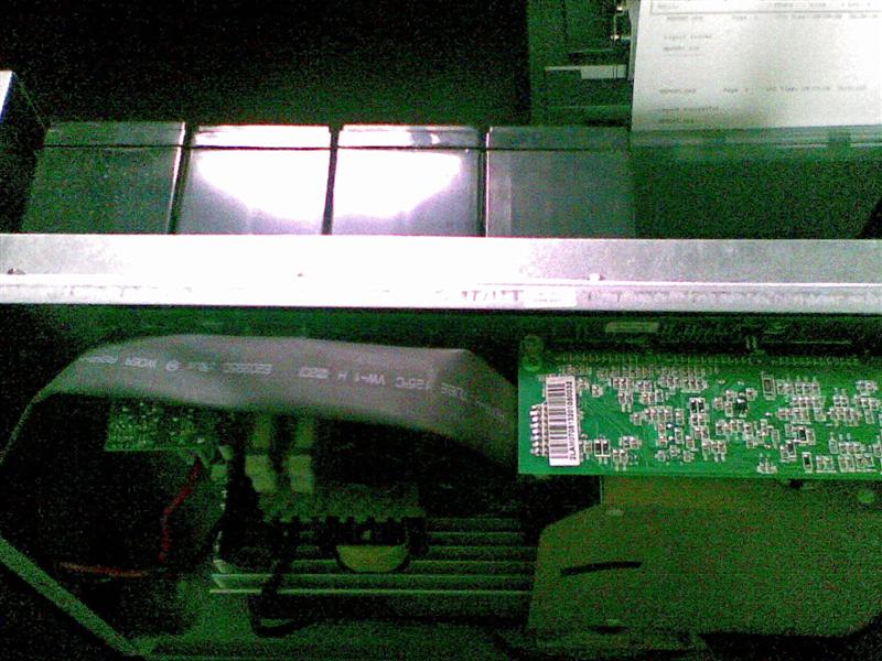

¤ DJ69 ¤ (ツ) ¤ Отговорено 2 Февруари, 2010 Автор Доклад Сподели Отговорено 2 Февруари, 2010 Още няколко снимки Адрес на коментара Сподели в други сайтове More sharing options...
Администратор 111111 Отговорено 3 Февруари, 2010 Администратор Доклад Сподели Отговорено 3 Февруари, 2010 винаги съм се питал защо са сложени тези проводници долу дясно Харесай поста ^^^ Форумът е за взаимопомощ а не за свършване на чужда работа ɹɐǝɥ uɐɔ noʎ ǝɹoɯ ǝɥʇ 'ǝɯoɔǝq noʎ ɹǝʇǝınb ǝɥʇ Адрес на коментара Сподели в други сайтове More sharing options...
Администратор Велин Отговорено 3 Февруари, 2010 Администратор Доклад Сподели Отговорено 3 Февруари, 2010 винаги съм се питал защо са сложени тези проводници (втората снимка долу дясно от първия пост) номера на снимката кой е че нещо не се ориентирам Не отговарям на постове написани с шльокавица! Адрес на коментара Сподели в други сайтове More sharing options...
¤ DJ69 ¤ (ツ) ¤ Отговорено 3 Февруари, 2010 Автор Доклад Сподели Отговорено 3 Февруари, 2010 Moстчетата на платката или за червения и черния или с белия коненктор ? Адрес на коментара Сподели в други сайтове More sharing options...
