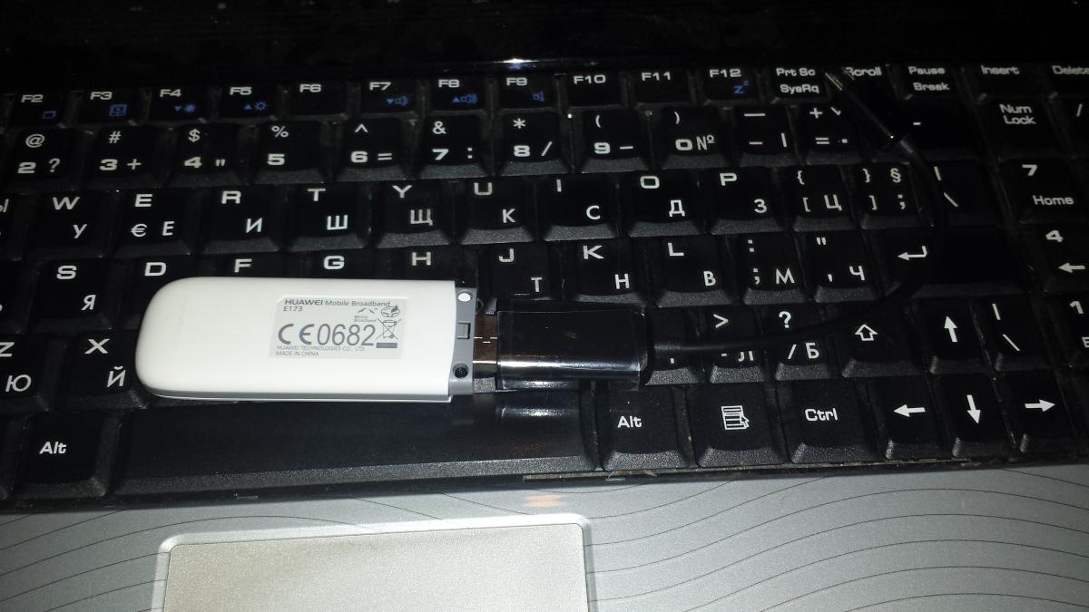

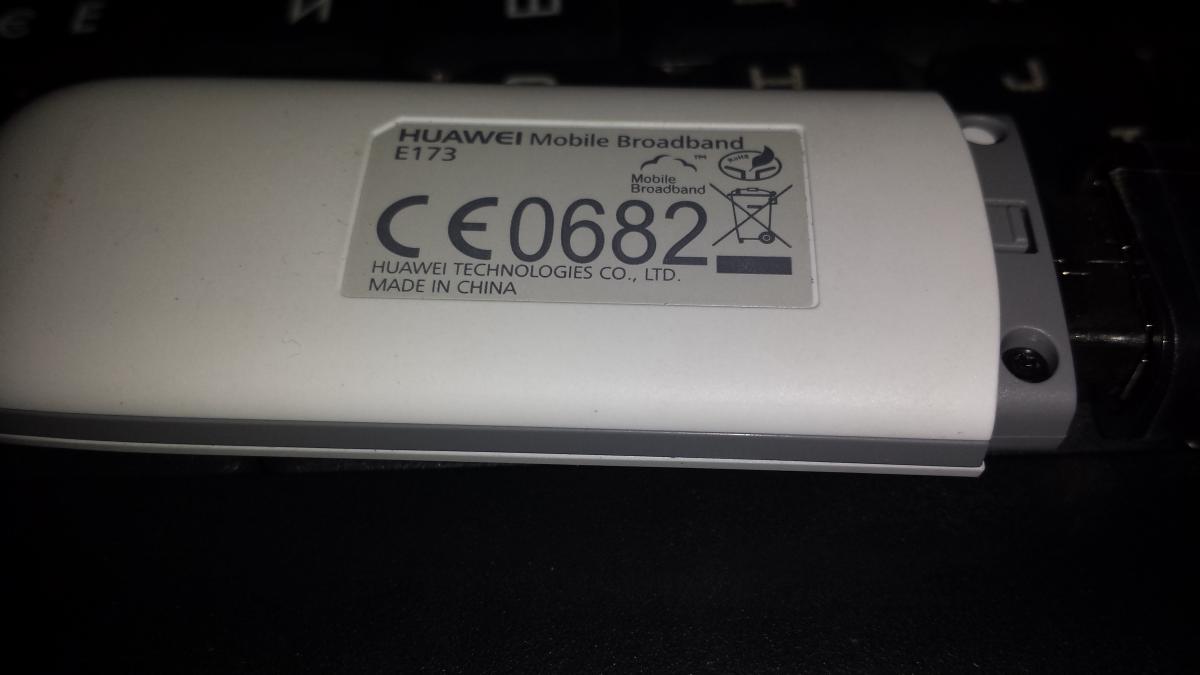

NoLimit Отговорено 14 Юли, 2013 Доклад Сподели Отговорено 14 Юли, 2013 Митко, ами така е, пробвал съм 3 флашки мтел, виваком и глобул всички не реални аипи.При теб роутербоард вижда ли усб флашка мтел при мен роутербоард RB2011UAS-RM има мини усб.Имам кабел преходник и пробвал свързване на флашка мтел и след това влезна Winbox и показва интерфейс за усб няма показва оффф. 3 дена мъчих рови чичо гугъл Адрес на коментара Сподели в други сайтове More sharing options...
Администратор 111111 Отговорено 14 Юли, 2013 Администратор Доклад Сподели Отговорено 14 Юли, 2013 На 14.07.2013 г. at 19:51, NoLimit написа: Митко, ами така е, пробвал съм 3 флашки мтел, виваком и глобул всички не реални аипи.При теб роутербоард вижда ли усб флашка мтел при мен роутербоард RB2011UAS-RM има мини усб.Имам кабел преходник и пробвал свързване на флашка мтел и след това влезна Winbox и показва интерфейс за усб няма показва оффф. 3 дена мъчих рови чичо гугъл а ток пусна ли за флашката препоръчвам ти микро рутерче 3G хуавей примерно (алкателите са печки калпави) Харесай поста ^^^ Форумът е за взаимопомощ а не за свършване на чужда работа ɹɐǝɥ uɐɔ noʎ ǝɹoɯ ǝɥʇ 'ǝɯoɔǝq noʎ ɹǝʇǝınb ǝɥʇ Адрес на коментара Сподели в други сайтове More sharing options...
NoLimit Отговорено 14 Юли, 2013 Доклад Сподели Отговорено 14 Юли, 2013 Ааа, виж този 2 снимки, не съм пуснал ток, направо директно миниусб и има мига свети синъо. Адрес на коментара Сподели в други сайтове More sharing options...
