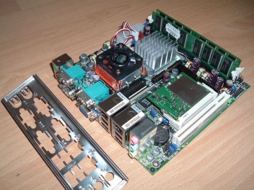

Тези дни си играя с едно mini itx с pentium M 1.8ghz и вградени интелки 2 броя.
Искрено се забавлявам цял ден да гледам консумацията му от 2.03A = ако смятам вярно 24.5W
Възможности дал господ. Похарчих колосалната сума от 3.88 паунда да си взема Dothan с двоен кеш
и да сменя Banias-a.

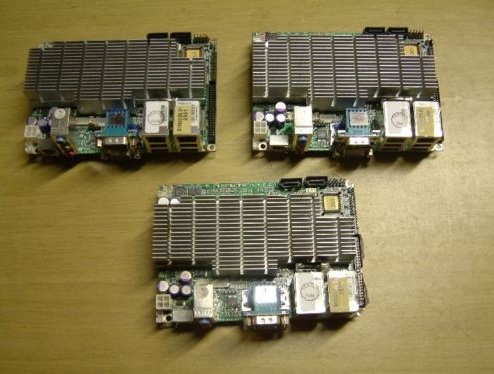

имам една такава вафла
WAFER-C400E2VR-R10
доста добре си се справя дори с windowsXP при 128 рам инсталиран на CF
Хехе това прилича на Epic board-овете на Axiomtek. перфектна машинка да се отдели някой L2 сегмент без да се ползва недоразумението наречено routerboard :)

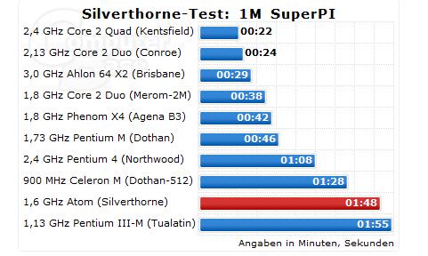

Сравнителния тест на стария атом срещу стария dothan:
