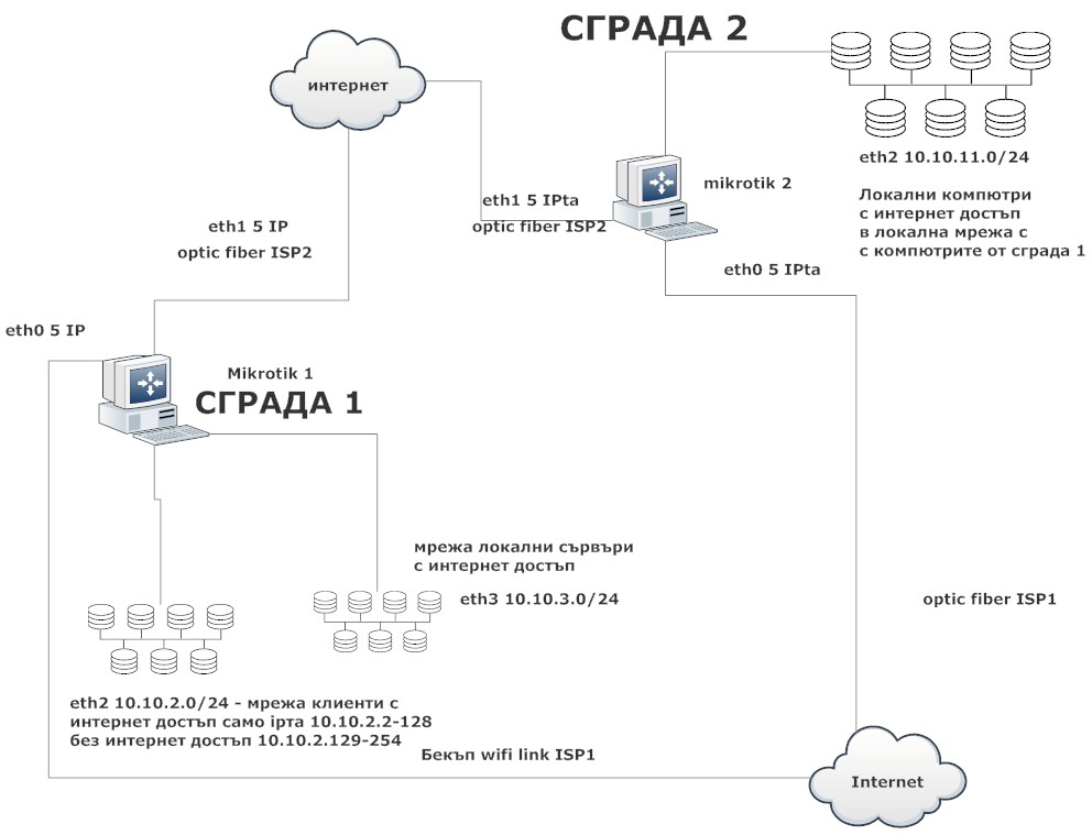

snicobg Публикувано 5 Юли, 2013 Доклад Сподели Публикувано 5 Юли, 2013 Решението което търся е следното разстояние м/у двете сгради 5 км Започваме от сграда 2 интернета от ISP2 който влиза в eth0 на микротик 2 трябва да го прехвърля по оптиката на ISP2 до СГРАДА 1 локалните компютри от Сграда 2 трябва да виждат мрежата за сървъри в Сграда 1 и да са в локална мрежа с компютрите от Сграда 1 (решено е с VPN за момента ) Ако нещо се случи оптиката на ISP2 при Сграда1 има бекъп wifi нанота към ISP1 Основния въпрос е , може ли интернета от ISP1 в сграда 2 , да го прехвърля през оптиката на ISP2 до Сграда 1 и да се ползва там ? Ако трябва допълнителни пояснения насреща съм ! ---------------------------------------------------------------------------------- P.S. Имам и втора задачка но тя ще е след като намеря решение на тази, с цел да не се разлее темата Адрес на коментара Сподели в други сайтове More sharing options...
Администратор 111111 Отговорено 5 Юли, 2013 Администратор Доклад Сподели Отговорено 5 Юли, 2013 Възможно и лесно реализуемо е Харесай поста ^^^ Форумът е за взаимопомощ а не за свършване на чужда работа ɹɐǝɥ uɐɔ noʎ ǝɹoɯ ǝɥʇ 'ǝɯoɔǝq noʎ ɹǝʇǝınb ǝɥʇ Адрес на коментара Сподели в други сайтове More sharing options...
snicobg Отговорено 5 Юли, 2013 Автор Доклад Сподели Отговорено 5 Юли, 2013 дайте жокери към къде да тръгна ? Адрес на коментара Сподели в други сайтове More sharing options...
Администратор 111111 Отговорено 5 Юли, 2013 Администратор Доклад Сподели Отговорено 5 Юли, 2013 направи тунел между двете локални мрежи след което си ги обедини в бридж Харесай поста ^^^ Форумът е за взаимопомощ а не за свършване на чужда работа ɹɐǝɥ uɐɔ noʎ ǝɹoɯ ǝɥʇ 'ǝɯoɔǝq noʎ ɹǝʇǝınb ǝɥʇ Адрес на коментара Сподели в други сайтове More sharing options...
