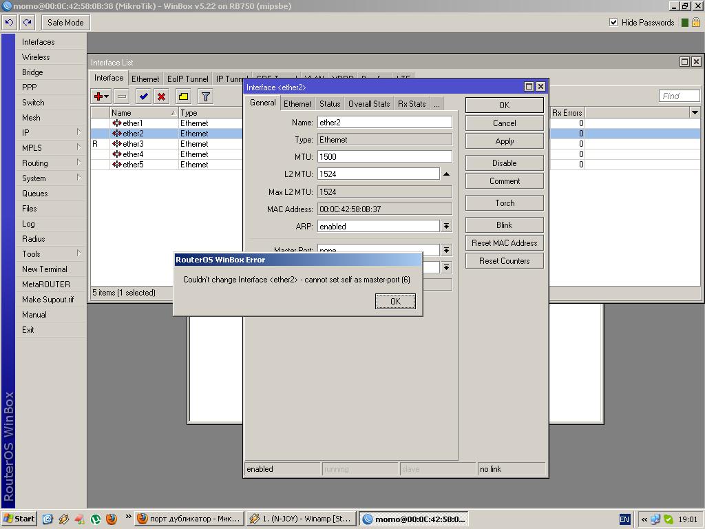

Momo Публикувано 27 Юни, 2013 Доклад Сподели Публикувано 27 Юни, 2013 Здраейте, как мога да направя на микротик порт 2-3-4-5 да са като един и да работи ДХЦП-то на 4 порта? Адрес на коментара Сподели в други сайтове More sharing options...
0 Mupo neTkoB Отговорено 27 Юни, 2013 Доклад Сподели Отговорено 27 Юни, 2013 Ако е рутерборд си има опцията switch Мастер порт и слейв, ако не е рутер борд трябва да направиш бридж и да вкараш портовете в бриджа. след това слагаш сървъра да работи на бриджа Теория - това е когато знаете всичко, но нищо не работи Практика - това е когато всичко работи, но не знаете защо При нас съчетаваме теорията с практиката - НИЩО не работи и нямаме понятие защо!!! Адрес на коментара Сподели в други сайтове More sharing options...
0 Momo Отговорено 27 Юни, 2013 Автор Доклад Сподели Отговорено 27 Юни, 2013 Ако е рутерборд си има опцията switch Мастер порт и слейв, ако не е рутер борд трябва да направиш бридж и да вкараш портовете в бриджа. след това слагаш сървъра да работи на бриджа рутерборд 750, от къде се задава таз опция за мастер и слейв, порт 2 е мастер и до 5 слейв как да го направя ? Адрес на коментара Сподели в други сайтове More sharing options...
0 Mupo neTkoB Отговорено 27 Юни, 2013 Доклад Сподели Отговорено 27 Юни, 2013 от интерфейсите - пише Master Port 1. пускаш dhcp на порт 2 2. на порт 3-5 правиш да имат Master-port-2 3. пращаш студена бира 1 Теория - това е когато знаете всичко, но нищо не работи Практика - това е когато всичко работи, но не знаете защо При нас съчетаваме теорията с практиката - НИЩО не работи и нямаме понятие защо!!! Адрес на коментара Сподели в други сайтове More sharing options...
0 Momo Отговорено 27 Юни, 2013 Автор Доклад Сподели Отговорено 27 Юни, 2013 (Редактирано) от интерфейсите - пише Master Port 1. пускаш dhcp на порт 2 2. на порт 3-5 правиш да имат Master-port-2 3. пращаш студена бира Да де и аз така си мислех ма нещо не става! Редактирано 27 Юни, 2013 от Momo Адрес на коментара Сподели в други сайтове More sharing options...
0 Администратор 111111 Отговорено 27 Юни, 2013 Администратор Доклад Сподели Отговорено 27 Юни, 2013 Да де и аз така си мислех ма нещо не става! а четеш ли какво пише и някой казвал ли ти е да задаваш такова нещо на втори порт написано е от 3-5-ти т.е. на порт 3 порт 4 и порт 5 Харесай поста ^^^ Форумът е за взаимопомощ а не за свършване на чужда работа ɹɐǝɥ uɐɔ noʎ ǝɹoɯ ǝɥʇ 'ǝɯoɔǝq noʎ ɹǝʇǝınb ǝɥʇ Адрес на коментара Сподели в други сайтове More sharing options...
0 Momo Отговорено 27 Юни, 2013 Автор Доклад Сподели Отговорено 27 Юни, 2013 а четеш ли какво пише и някой казвал ли ти е да задаваш такова нещо на втори порт написано е от 3-5-ти т.е. на порт 3 порт 4 и порт 5 Нещо не разбирам, трябва ми порт едно да е доставчкика останали те 4 порта да са като суич. Адрес на коментара Сподели в други сайтове More sharing options...
0 krustanovs Отговорено 27 Юни, 2013 Доклад Сподели Отговорено 27 Юни, 2013 (Редактирано) е кое не разбра порт 1 е доставчика порт 2 мастер и 3,4,и 5 slave на 2 Редактирано 27 Юни, 2013 от krustanovs Адрес на коментара Сподели в други сайтове More sharing options...
