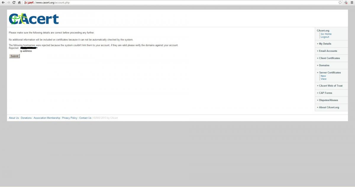

krustanovs Публикувано 21 Юни, 2013 Доклад Сподели Публикувано 21 Юни, 2013 Опитвам се да пусна openVPN сървър по това wiki http://wiki.mikrotik.com/wiki/OpenVPN_Configuration_Step_by_Step и като paste-на в този сайт и дам submit ми дава sertifikati.jpg Адрес на коментара Сподели в други сайтове More sharing options...
0 Администратор 111111 Отговорено 21 Юни, 2013 Администратор Доклад Сподели Отговорено 21 Юни, 2013 Не си с публично ип или на това ип вече има издаден сертификат Харесай поста ^^^ Форумът е за взаимопомощ а не за свършване на чужда работа ɹɐǝɥ uɐɔ noʎ ǝɹoɯ ǝɥʇ 'ǝɯoɔǝq noʎ ɹǝʇǝınb ǝɥʇ Адрес на коментара Сподели в други сайтове More sharing options...
0 krustanovs Отговорено 21 Юни, 2013 Автор Доклад Сподели Отговорено 21 Юни, 2013 С реално IP съм и няма сертификат Адрес на коментара Сподели в други сайтове More sharing options...
0 hgd Отговорено 21 Юни, 2013 Доклад Сподели Отговорено 21 Юни, 2013 Нали знаеш, че ти е нужен и собствен домейн за който да се издаде сертификата? Ако нямаш, може да си регистрираш безплатно в dot.tk или да си купиш... Адрес на коментара Сподели в други сайтове More sharing options...
0 gbdesign Отговорено 22 Юни, 2013 Доклад Сподели Отговорено 22 Юни, 2013 Бе какви домейни, за Self Signed сертификат за openvpn?!... Генерираш си сертификати на някоя Линукс машина /ако нямаш такава, си пусни лайв Убунто от флашка/ и си генерирай сертификати. После ги импортваш в Микротика и си готов. Адрес на коментара Сподели в други сайтове More sharing options...
0 Администратор 111111 Отговорено 22 Юни, 2013 Администратор Доклад Сподели Отговорено 22 Юни, 2013 то и под Windows става без проблем http://www.faqforge.com/windows/use-openssl-on-windows/ Харесай поста ^^^ Форумът е за взаимопомощ а не за свършване на чужда работа ɹɐǝɥ uɐɔ noʎ ǝɹoɯ ǝɥʇ 'ǝɯoɔǝq noʎ ɹǝʇǝınb ǝɥʇ Адрес на коментара Сподели в други сайтове More sharing options...
