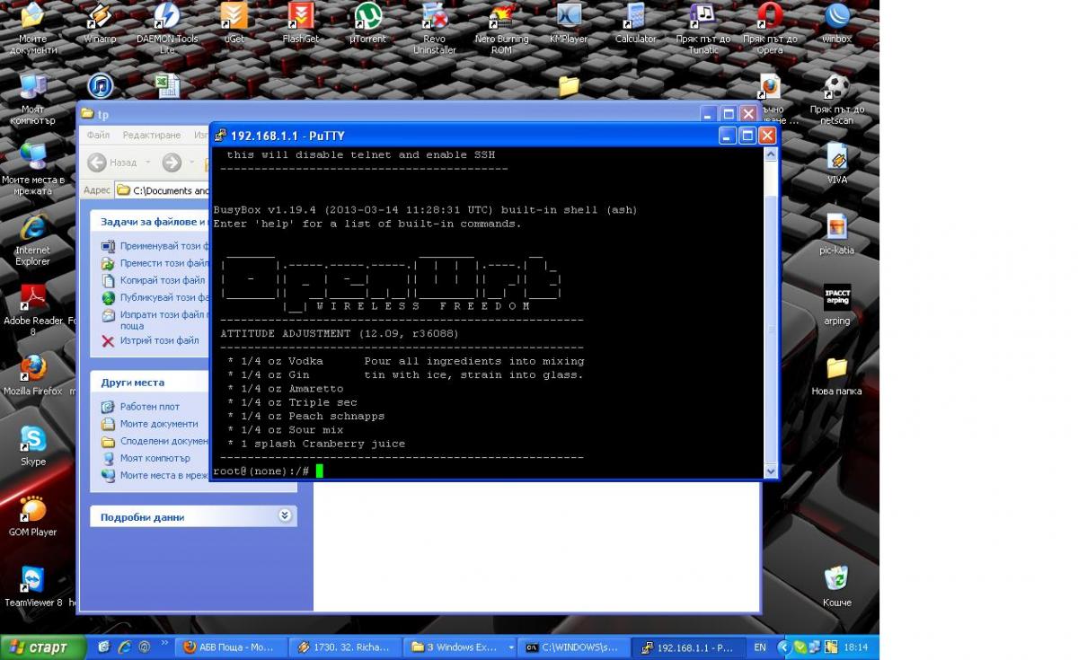

lino_st Публикувано 16 Юни, 2013 Доклад Сподели Публикувано 16 Юни, 2013 здравейте във бързината си обърках бина и сложих погрешен бин на едно тп-link 740н в 2.интересното е че сега има инсталиран опенврт но имам достъп само през telnet с putty аз не сам запознат с telnet как се работи и незнам как да сложа другия бин които си е за рутерчето. сложих този :openwrt-ar71xx-generic-tl-wr740n-v1-jffs2-factory а трябваше този :openwrt-ar71xx-generic-tl-wr740n-v1-squashfs-factory Адрес на коментара Сподели в други сайтове More sharing options...

lino_st Отговорено 16 Юни, 2013 Автор Доклад Сподели Отговорено 16 Юни, 2013 root@(none):/# sysupgrade http://downloads.openwrt.org/attitude_adjustment/12.09 /ar71xx/generic/openwrt-ar71xx-generic-tl-wr740n-v1-squashfs-factory.bin wget: bad address 'downloads.openwrt.org' wget: bad address 'downloads.openwrt.org' wget: bad address 'downloads.openwrt.org' wget: bad address 'downloads.openwrt.org' Invalid image type. Image check 'platform_check_image' failed. забравих да кажа че рутера е с изгорял WAN точно за това исках да сложа openwrt Адрес на коментара Сподели в други сайтове More sharing options...
