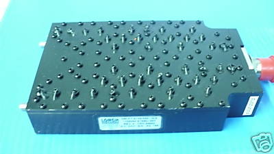

edemy2001 Отговорено 15 Юни, 2013 Доклад Сподели Отговорено 15 Юни, 2013 На 13.06.2013 г. at 19:54, nishtonishto написа: ....а си мисля за два облъчвателя единия да е с три сонди които да работят на различна честота т.е и разтоянието между задната метална преграда и трите сонди ще е различно за избягване на кросмодулация .Вторият да е 3x3 mimo с 2 физически прегради вътре -обемни филтри.така ще видя кое е по удачно 3 линка с 3 карти 1X1 или 1 линк с една карта 3X3 . Нищо не пречи да пробваш, но без съответните уреди ще е изключително трудно, да не кажа и невъзможно. На снимката е фабричен обемен лентов филтър на 4.12 GHz ... http://енергия.еюhttp://www.e-kak.info/forum/index.php https://www.youtube.com/channel/UC0hGPWgF79s4JhhXY0Eo4zA Обяснявам само когато ме питат, и то ако съм на кеф! Поздрави: Евгени LZ3EG Адрес на коментара Сподели в други сайтове More sharing options...

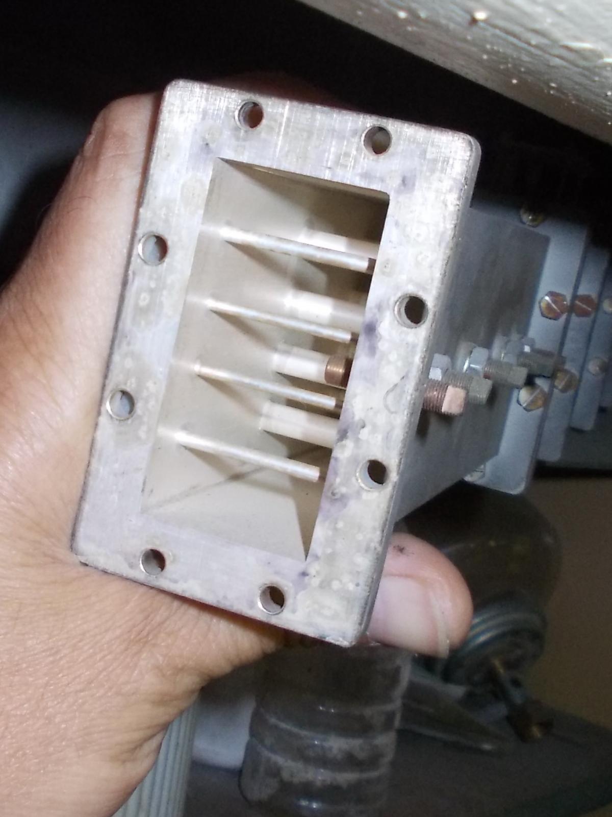

nishtonishto Отговорено 19 Юни, 2013 Автор Доклад Сподели Отговорено 19 Юни, 2013 (Редактирано) Eто вариант, но за съжаление не се знае как е вътре .Чехите ги правят http://img189.imageshack.us/img189/3000/20120824133526.jpg Редактирано 19 Юни, 2013 от nishtonishto Адрес на коментара Сподели в други сайтове More sharing options...

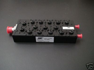

sevo Отговорено 2 Август, 2013 Доклад Сподели Отговорено 2 Август, 2013 Варианта със сплитер не работи никога!!!. За тази цел трябва дуплексни филтри. Ако на някой му трябват мога да помогна. Скъпички са, но в една поляризация влизат 4 честоти. по две на 5.3 и две на 5.8. С добър дву-поляризационен облъчвател N-ките работят на 4 VLAN-a по 180Мб/с Адрес на коментара Сподели в други сайтове More sharing options...
edemy2001 Отговорено 2 Август, 2013 Доклад Сподели Отговорено 2 Август, 2013 На 2.08.2013 г. at 11:31, sevo написа: Варианта със сплитер не работи никога!!!. За тази цел трябва дуплексни филтри. Ако на някой му трябват мога да помогна. Скъпички са, но в една поляризация влизат 4 честоти. по две на 5.3 и две на 5.8. С добър дву-поляризационен облъчвател N-ките работят на 4 VLAN-a по 180Мб/с Това е съвсем друга бира! В тези неща е истината... http://енергия.еюhttp://www.e-kak.info/forum/index.php https://www.youtube.com/channel/UC0hGPWgF79s4JhhXY0Eo4zA Обяснявам само когато ме питат, и то ако съм на кеф! Поздрави: Евгени LZ3EG Адрес на коментара Сподели в други сайтове More sharing options...
