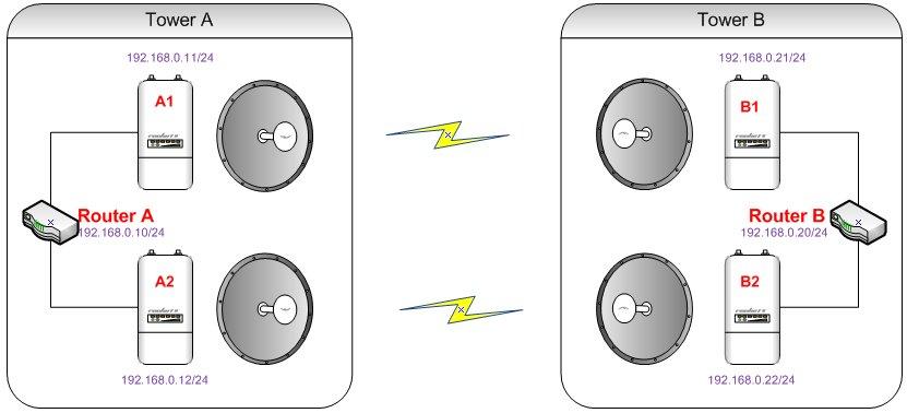

Здравейте, на практика по тази схема с два рутера микротик(bonding balance alb ) + 4 рокета се постига в частнос при мен постигам 190/170 уп/даун .Но нещо не ми допада ако се насоча към Dual Setup with OSPF http://wiki.mikrotik.com/wiki/Setup_Dual_Wireless_Link_with_OSPF чисто теоритично дали ще получа близки стоиности . Просто искам да мигримам към OSPF или BGP по същата схема с бондинга .Благодаря на отзовалите се ;)
може ли да ползвам при iBGP рутери, wlan-и в бридж .

Дефинирай "не ми допада".
Пак толкова ще изкараш ,то проблема е в преноса и каналите ако ти падат.

"не ми допада" -разбрах че ако има някакво закъснение на единия линк води до сериозни проблеми .Затова искам да се насоча към OSPF BGP .Забелязвам ,че си доста навътре с рутирането само леко да ми подскажеш ,мога ли да позвам wlan-и при bgp
Ми това се опитвам да ти кажа,като ти паднат каналите и преноса каквото и рутиране да имаш все тая,просто нямаш достатъчен пренос.
Можеш да добавиш още устройства и да си вдигнеш канала,както и да промениш алгоритъма на бондинга и схемата,предi да правиш други по сериозни промени.
