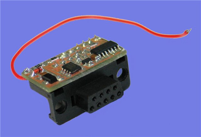

serij Отговорено 11 Юли, 2009 Автор Доклад Сподели Отговорено 11 Юли, 2009 Не ми стана ясно в каква валута е тази цена? UPS-MT-monitor - 24 euro UPS-MT-12 - 100 euro (без батерии) UPS-MT-24 - 120 euro (без батерии) Адрес на коментара Сподели в други сайтове More sharing options...

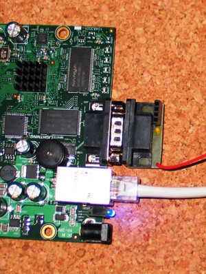

koko Отговорено 23 Април, 2010 Доклад Сподели Отговорено 23 Април, 2010 Колеги, нещо подобно на българския пазар няма ли. Без мониторинга. Трябва ми да храня 2 борда и акумулатор 7ач. Т.е. предполагам нещо 3Ампера 13.6-14В би било достатъчно. Адрес на коментара Сподели в други сайтове More sharing options...
¤ DJ69 ¤ (ツ) ¤ Отговорено 23 Април, 2010 Доклад Сподели Отговорено 23 Април, 2010 За кога ти трябва ? В момента го тестваме ( без мониторинга ). Може и с по-корав акумулатор но максималната консумация трябва да не е над 3,5А При около 14В . ( При липса на акумулаторите ) т.е. тогава пак работи но само като захранване. С акумулаторите максималната може да е дълеч по-висока но все пак не трябва да прекалява . Адрес на коментара Сподели в други сайтове More sharing options...
koko Отговорено 23 Април, 2010 Доклад Сподели Отговорено 23 Април, 2010 http://www.hobbykit.dir.bg/hobbyb/h1506.html гледам и тези имат нещо готово.само един траф му трябва. притеснява ме единствено ако се случи да се резреди акумулатора до под 11в(т.е. по-дълго време няма ток) или дори падне до 0 какво ще се случи при пускането на 220-те волта. ще тръгнат ли бордовете? иначе ще се прави монтаж на 1ви или 2ри и все по-безмислено ми се вижда на такива точки да слагам упс да прави 220 и после пак да го намалявам. едит: ако има нещо да изключва под 11в също би било добре. edit2: eto ne6to gotowo : http://www.gassense.eu/bg/products/PS24-3 но немога да му намеря цена. едит3: това в етача е интересно но предполагам си го гледал защото си писал във форума в който го намерих 12V_UPS.pdf Адрес на коментара Сподели в други сайтове More sharing options...
¤ DJ69 ¤ (ツ) ¤ Отговорено 23 Април, 2010 Доклад Сподели Отговорено 23 Април, 2010 Еми то това.... нензнам! Мислим го с Импулсни стабилизатори. Тъй като при тия токове и волтажи тоя линейния който е на линка... Ще му трябва сериозен радиатор. А и импулсния си е къде - къде по-устойчив и най-важното рядко пуска по-високо напрежение в изхода при гърмежи . Като ще има и с опция за изход 5V/2A за медиа. Идеята е да се направи супер евтина точка от типа на (медия + 2-3суйча) с едно захранване без нужда от UPS. Защити по ток и пренапрежения в 2 те посоки. п.п. 12V UPS.pdf ... Да даже и си загубих 1 седмица от живота с за да го подкарам да работи по някакъв начин ама то пак никак не работи... За едит2 това... го има на едно място където подържаме едни измислени станции... Превключва с реле, което мен не ми харесва.. Идеята е да няма комутация . Която е предпоставка малко или много за проблеми от рода забиване. Адрес на коментара Сподели в други сайтове More sharing options...
Администратор Велин Отговорено 24 Април, 2010 Администратор Доклад Сподели Отговорено 24 Април, 2010 едит: ако има нещо да изключва под 11в също би било добре. Явно не четеш редовно форума, точно този въпрос е обсъждан приложих даже и схеми. Потърси! Не отговарям на постове написани с шльокавица! Адрес на коментара Сподели в други сайтове More sharing options...
koko Отговорено 24 Април, 2010 Доклад Сподели Отговорено 24 Април, 2010 Благодаря, бях пропуснал че има вече окончателно работеща схема с хистерезис(Контролер за акумулатор) но съм на път да се откажа от това, бордовете работят и на 8-9В и съм по-склонен ако се наложи да сменям по-често акумулатора когато го скапе отколкото да имам даунтайм. На тази точка има не повече от 5-6 прекъсвания годишно(офицялните профилактики дет уж правят) които са продължавали по цял ден. Всичко друго е било кратковременно по няколко минути до час. Още повече борда може да следи напрежението и стигнели 10 волта да даде дизейбъл на безжичните карти и така консумацията ще падне няколко пъти(3W). Сега обаче друго ме притеснява, гледам схемата на хобикит и това съпротивление дето ограничава тока на зареждане(R6) на акумулатора няма ли да ограничава и тока при консумацията от борда. Адрес на коментара Сподели в други сайтове More sharing options...
Администратор Велин Отговорено 25 Април, 2010 Администратор Доклад Сподели Отговорено 25 Април, 2010 Тоя резистор е предвиден за ограничаване на тока на заряд на акумулатора и при рязряд на батерията също може да загубиш енергия заради него, зависи от консумацията на товара. Не мисля, че тая схема е много подходяща в случая, по - добре е да комбинираш отделно зарядно за акумулаторите и отделно захранване на бордовете, като няма да слагаш ограничение на разряда ще е необходим само един диод между двата + . Не отговарям на постове написани с шльокавица! Адрес на коментара Сподели в други сайтове More sharing options...
serij Отговорено 17 Октомври, 2010 Автор Доклад Сподели Отговорено 17 Октомври, 2010 UPS monitor - http://tandem.ck.ua/ups_mtm-eng.php Working with UPS monitor Dude (Russian) - http://tandem.ck.ua/dude.php Адрес на коментара Сподели в други сайтове More sharing options...
