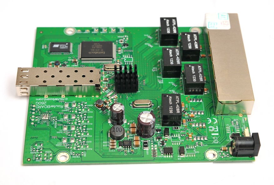

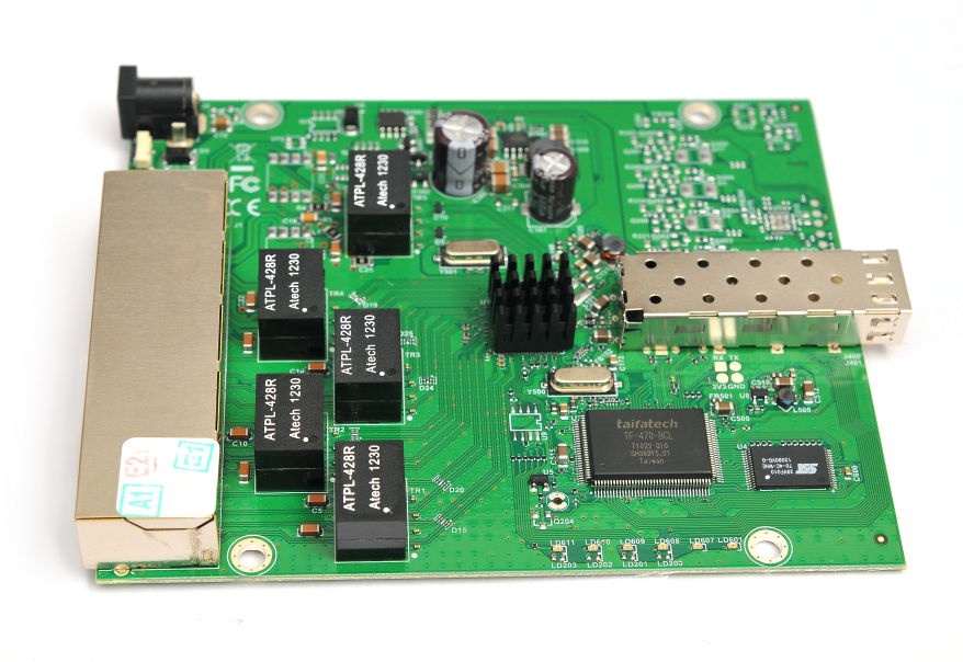

hgd Отговорено 14 Юли, 2013 Доклад Сподели Отговорено 14 Юли, 2013 RB260GS е 5 медни и 1 SFP порта, всеки отделен (чипът е AR8327). Няма конзолен порт и телнет. Температурно е по-добре от тези в КСТ - разликата е повече от 12 градуса в полза на 260GS. Аз не съм усетил проблеми (освен, че съм "убил" няколко пъти и веднъж сам фирмуера при HT-7SFP) и с двата вида суичове - от какъв тип са при теб? AR8327_DS_100.pdf Адрес на коментара Сподели в други сайтове More sharing options...
krustanovs Отговорено 14 Юли, 2013 Доклад Сподели Отговорено 14 Юли, 2013 при ping до server-a повече от 19000 не минава и пинга е на 30 40 ms като сложа имам един зиксел пада на 1ms и при download скоростта със зиксела е 110 115 MB/s с този на КСТ 80 90 и все си мисля че е от тази температура Адрес на коментара Сподели в други сайтове More sharing options...
hgd Отговорено 14 Юли, 2013 Доклад Сподели Отговорено 14 Юли, 2013 с този на КСТ 80 90 При мои тестове суичът не можеше повече от 100-тина мегабайта. Пинга да не те притеснява, щом минава 1500 байта (или 9000 байта, ако целият L2 сегмент е активирани Jumbo пакети). Много у-ва ограничават броя фрагментации на пинга и от там се получава този ефект. За закъсненията работата е в латенцията на суича (получаване, обработка и предаване на пакет), буферите, филтри, дължината на кабелите и т.н. При еднакви условия и суичове при 65507 байта с броадком чипове - имам 2-4ms закъснение, при Марвел - 7-10ms, при Атерос - под 30ms и при Vitesse - над 40ms. 1 Адрес на коментара Сподели в други сайтове More sharing options...
