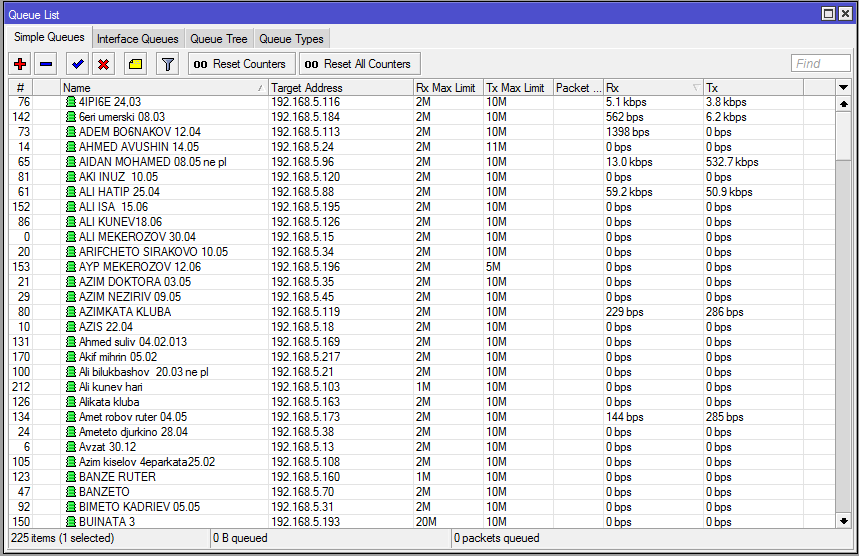

Фаила Queue - Изглед като отворя Queue листата

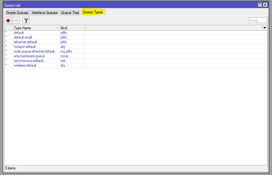

Queue pype - Като ида на Queue Type

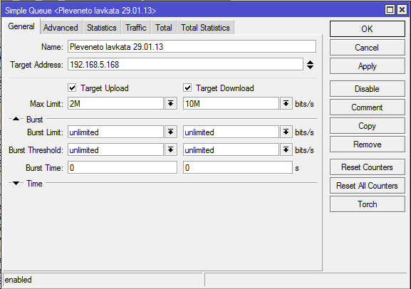

Saetiings - При double Click на даден абонат му излизат Settings-a

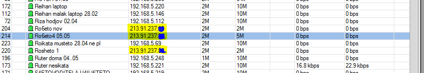

real IP - Имам и абонати с реални IP-ta заснемам и тях (извинявам се че съм скрил последните 2 цифри абоната така пожела)

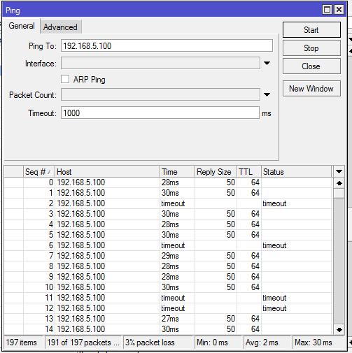

Ping - Ето въпросно как върви пинга при произволно избран например 192,168,5,100 на снимката съм показал проблема, сега ако направя промяна на скороста на даден абонат от queue листа всичо тръгва пак нормално за определено време (неточно определено)

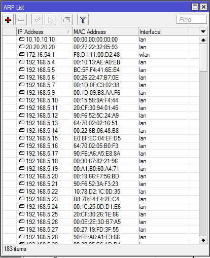

ARP - Снимал съм ви и ARP листа да видите и той как е.

Queue types грам не ти е конфигурирано какво очакваш
задал си му политика "дропи ако е повече на опашката с пакети"
я вкарай това и виж разлика дали има
/queue type
set 0 kind=pcq name=default pcq-burst-rate=0 pcq-burst-threshold=0 pcq-burst-time=10s pcq-classifier=src-address,dst-port pcq-dst-address-mask=32 pcq-dst-address6-mask=128 pcq-limit=50 pcq-rate=0 pcq-src-address-mask=32 pcq-src-address6-mask=128 pcq-total-limit=2000
set 7 kind=pcq name=default-small pcq-burst-rate=0 pcq-burst-threshold=0 pcq-burst-time=10s pcq-classifier=src-port,dst-port pcq-dst-address-mask=32 pcq-dst-address6-mask=128 pcq-limit=50 pcq-rate=0 pcq-src-address-mask=32 pcq-src-address6-mask=128 pcq-total-limit=2000
[/CODE]

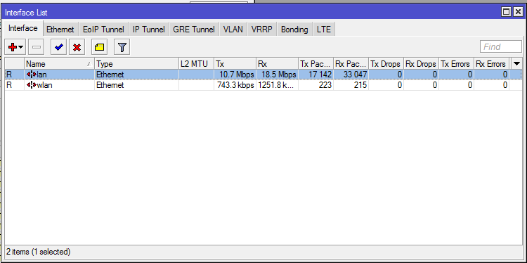

давам скриин с interfaces листа !
Компютъра е : 1.7 Ghz , 512 Mb RAM
Мрежовите: Една вградена в дъното в нея влиза кабела от антената ми, другата е RealTek 8139C+ От нея излиза вече в един суич и от там суич след суич ми е цялата мрежа като през 100 метра имам суич със захранвания, пробвах да сменя изходната мрежова :( пак същата работа..
Забележка: След въвеждането на редовете в new terminal интерфеиса Lan ми се преименува на - (Тиренце)
