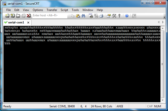

dabadaba Публикувано 6 Април, 2013 Доклад Сподели Публикувано 6 Април, 2013 (Редактирано) Има ли желаещи да помогнат за съживяване на един прашасал Cisco 1811.Четох тук-там за това желязо, но не успявам да влязя в него. Опитвам със SecureCRT с период 1 месец за проба, но явно не улучвам версията, защото всичко ми излиза с киликандзери. Намерих Cisco SDM 2.5, но и с него нещата не се получават, пък и аз не съм толкова навътре с циското. Ако има желаещи, мога да осигуря отдалечен достъп до моя комп на който е закачен циското със сериен кабел. Редактирано 6 Април, 2013 от dabadaba Адрес на коментара Сподели в други сайтове More sharing options...

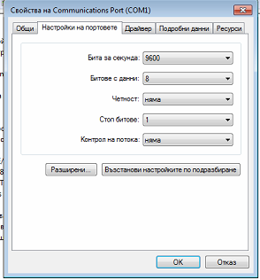

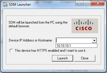

dabadaba Отговорено 8 Април, 2013 Автор Доклад Сподели Отговорено 8 Април, 2013 С това, излиза ето такова: А това, въобще не приема друг адрес, а този не действа: Ако някой иска да се занимава, може утре, защото сега се отвори спешна работа... Адрес на коментара Сподели в други сайтове More sharing options...
Администратор 111111 Отговорено 8 Април, 2013 Администратор Доклад Сподели Отговорено 8 Април, 2013 терминала мак не е на нужната скорост The Cisco IOS software supplies the following default serial communication parameters for terminal and other serial device operation: •9600 bits per second (bps) line speed •8 data bits •2 stop bits •No parity bit Харесай поста ^^^ Форумът е за взаимопомощ а не за свършване на чужда работа ɹɐǝɥ uɐɔ noʎ ǝɹoɯ ǝɥʇ 'ǝɯoɔǝq noʎ ɹǝʇǝınb ǝɥʇ Адрес на коментара Сподели в други сайтове More sharing options...
dabadaba Отговорено 8 Април, 2013 Автор Доклад Сподели Отговорено 8 Април, 2013 Знаеш ли, прав си! Проверявах настройките да са точно така, но не в терминала, а на компа, а там са си такива по дефолт. Ще пробвам утре какво вади, като ги променя и в терминала. Адрес на коментара Сподели в други сайтове More sharing options...

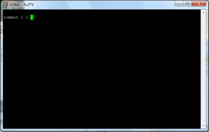

Администратор 111111 Отговорено 8 Април, 2013 Администратор Доклад Сподели Отговорено 8 Април, 2013 Ползвай си Putty и си свиркай Харесай поста ^^^ Форумът е за взаимопомощ а не за свършване на чужда работа ɹɐǝɥ uɐɔ noʎ ǝɹoɯ ǝɥʇ 'ǝɯoɔǝq noʎ ɹǝʇǝınb ǝɥʇ Адрес на коментара Сподели в други сайтове More sharing options...

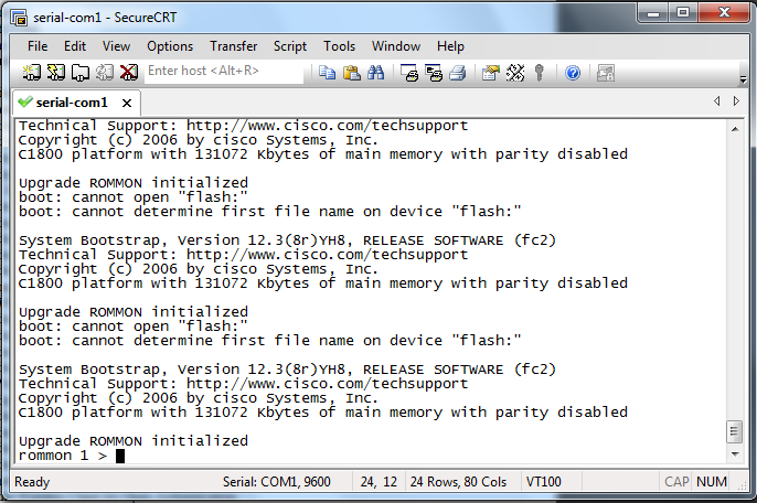

dabadaba Отговорено 9 Април, 2013 Автор Доклад Сподели Отговорено 9 Април, 2013 Оттук нататък ми е тъмно, както на втората снимка. Ако някой има желание да удари едно рамо през teamviewer... Адрес на коментара Сподели в други сайтове More sharing options...
bezimenen Отговорено 9 Април, 2013 Доклад Сподели Отговорено 9 Април, 2013 Пишеш confreg 0x2142 reset ребутва се после пишеш confreg 0x2102 Едва ли някой ще се занимава вместо теб. В гугъл има достатъчно информация ама като гледам не ти се занимава Адрес на коментара Сподели в други сайтове More sharing options...
dabadaba Отговорено 9 Април, 2013 Автор Доклад Сподели Отговорено 9 Април, 2013 Е добре де, всичко това съм го писал, после какво? И гооглето съм изръчкал но явно нещо не правя каквото трябва. Не съм отварял само файла, дето пише грешка 404 щото явно го няма. Ако няко знае как да го направи да работи с интернета от местния доставчик, дето идва с РРРоЕ, да заповяда. За мен се оказа ядрена физика... Адрес на коментара Сподели в други сайтове More sharing options...
