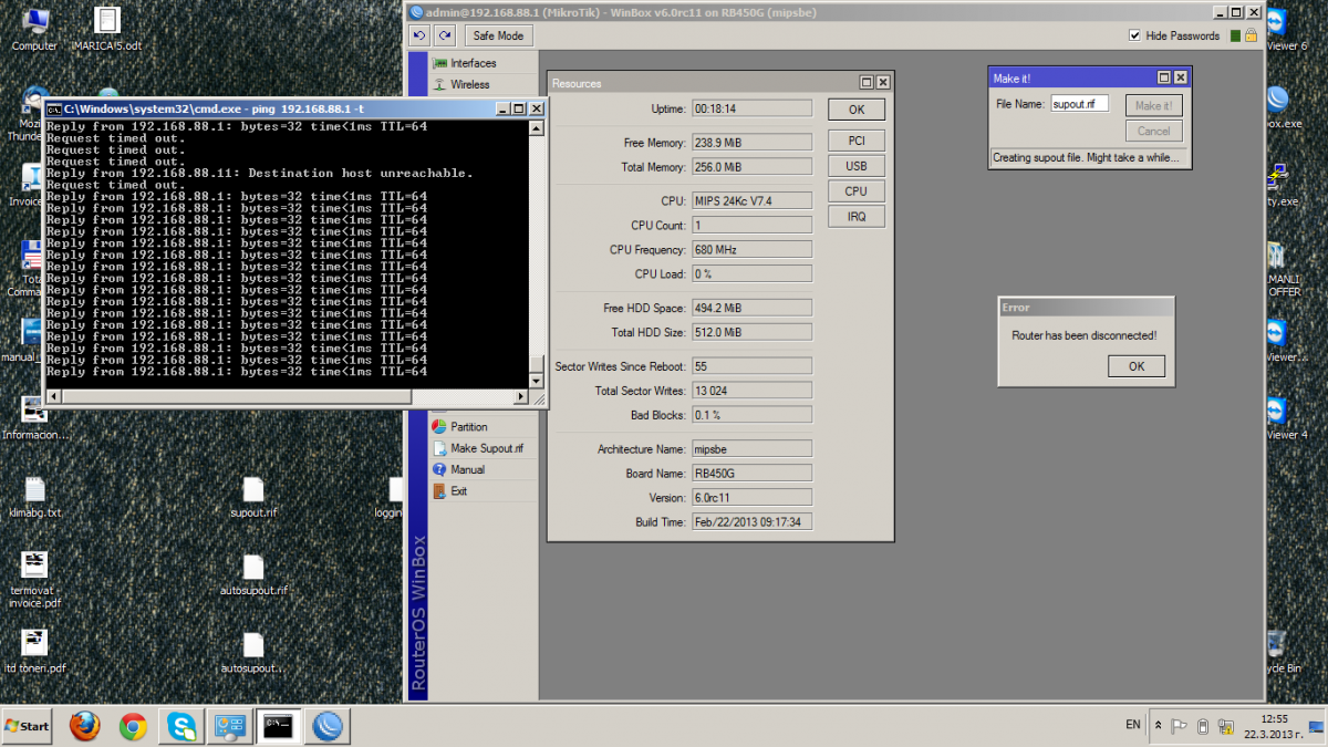

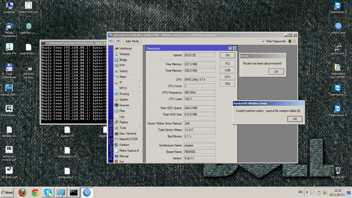

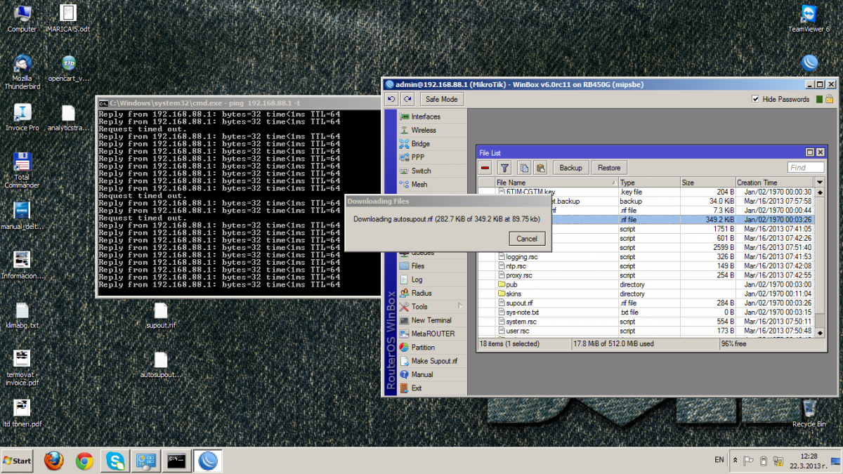

kzmp Публикувано 22 Март, 2013 Доклад Сподели Публикувано 22 Март, 2013 Здравейте, Искам да споделя едино неприатено преживяване след закупуване на техника от alink4 и да ви попитам за съвет относно как мога да си потърся правата. Преди около 3 седмици закупих рутерборд 450G от alink4, който се оказа с хардуерен проблем - рестартира се постоянно и не се държи стабилно. Говорих с г-жа собственичката която им отговаря на телефона и тя ми каза да изпратя устройството по пощата за диагностика. Изпратих го, след което ми го върнаха обратно с твърдението че е оправено и му е инсталиран нов софтуер, но проблема продължава. Абсолютно нищо не може да се прави с това устройство рестартира се на всеки 5-10 мин. което се вижда и от прикрепените файлове. Обадих се пак да съобщя за проблема но ми казаха, че "това е извънгаранционен проблем и че сме некомпетентни и трябва да заплатим 50 лв. за да го оправят в рамките на 1 месец". Оставям това отношение без коментар. Искам да ви попитам какъв е най-добрия начин да си търся правата в този случай и дали някой е изпадал в подобна ситуация? Не мога да се обърна към комисията за защита на потребителите понеже рутера е купен на фирма. Дал съм проблема на адвокат ни, който да пусне жалба но не съм сигурен какъв успех ще има и колко бързо ще се предвижи. Също се свързах с Микротик поддръжката в Латвия които ме накараха да им генерирам support файла, което ми отне около 4ч. понеже рутера се рестартира постоянно и накрая успях да го направя с помоща на представителите на Микторик в града. Последно ме накраха да изпълня следните две команди: system routerboard upgrade sy rou set set cpu-frequency=680MHz като втората не успявам да изпълня, пак поради проблема с рестартирането и съм поръчал сериен кабел за да пробвам през него. В крайна сметка резултата е че похарчих доста пари за закупуването на рутер, транспортни разходи, телфони разговори, разходи за адвокат и опити да се справя с това устройство че едва ли си струва усилията но чувството, че са ме измамили ме влудява. Очаквам вашите мнения и съвети. Поздрави, Костадин Адрес на коментара Сподели в други сайтове More sharing options...

kzmp Отговорено 23 Март, 2013 Автор Доклад Сподели Отговорено 23 Март, 2013 Здравейте, Възможно е защото тя изглежда се занимава само с търговската част и не ми изглежда да е много технически грамотна. Знам че единствения начин за връзка с alink4 е чрез телфон на който вдига тази жена (освен ако не и звъня аз), по скайп и чрез офиса Орион на Еконт. Нямат офис и не пожела да ми даде телефон на техния техник за да се разбера с него защо е извънгаранционен проблема. Тътговия обаче не може да се прави като си седиш вкъщи и само продаваш. Прегледах кондензаторите но не видях нищо нередно. Направих и снимки: http://www.ekont-m.com/images/mikrotik/photo.JPG http://www.ekont-m.com/images/mikrotik/photo1.JPG http://www.ekont-m.com/images/mikrotik/photo2.JPG http://www.ekont-m.com/images/mikrotik/photo3.JPG Понеже с alink4 няма да мога да се разбера опитвам с Микротик директно. Някой може ли да сподели впечатления от комуникация с тях? Костадин Адрес на коментара Сподели в други сайтове More sharing options...
