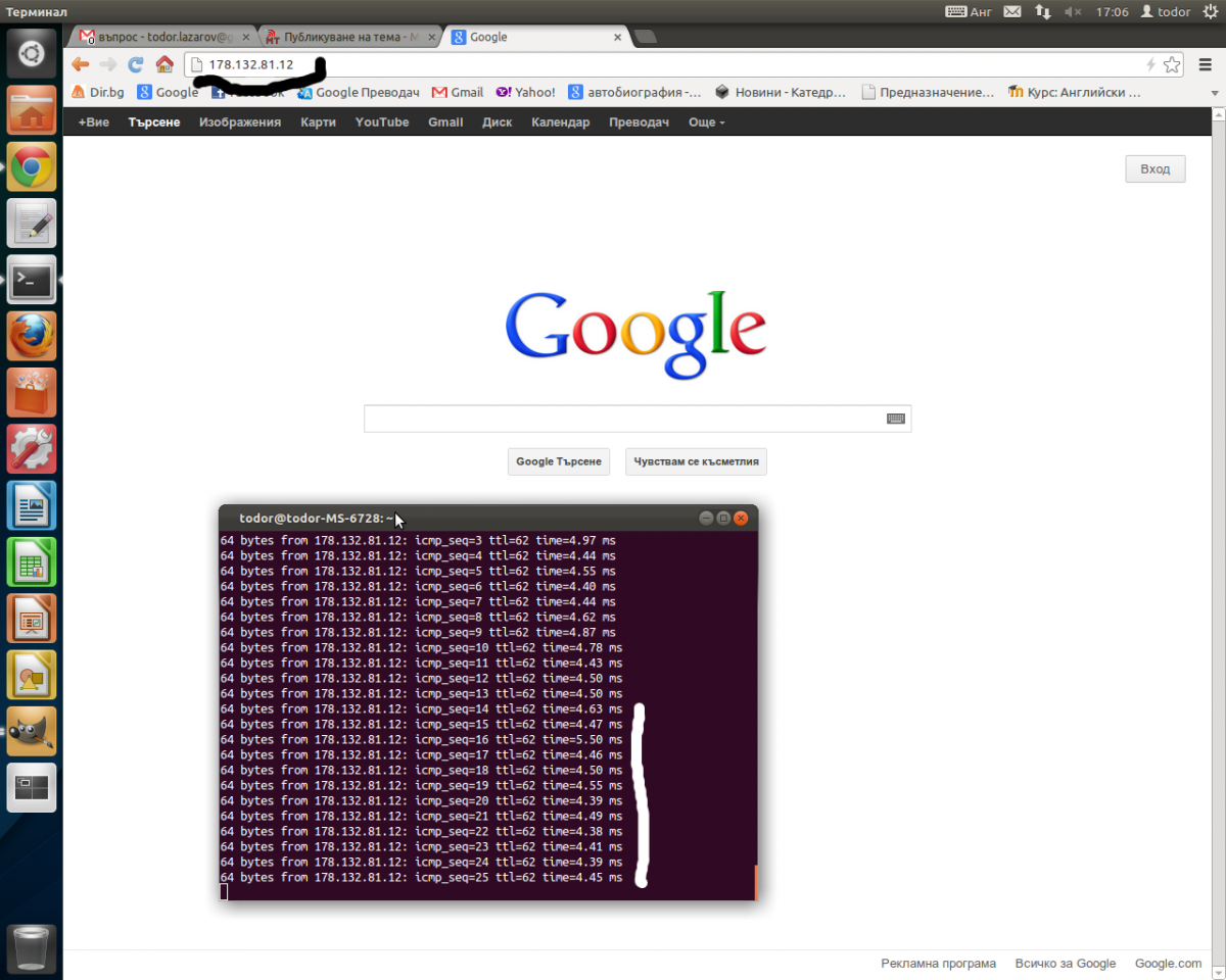

Тодор Лазаров Публикувано 21 Март, 2013 Доклад Сподели Публикувано 21 Март, 2013 (Редактирано) погледнете прикачената картинка Нищо особено само дето на този адрес се отваря google.bg и пинг е 4 ms доставчика ми е: telehouse Редактирано 21 Март, 2013 от Тодор Лазаров Адрес на коментара Сподели в други сайтове More sharing options...
Администратор 111111 Отговорено 21 Март, 2013 Администратор Доклад Сподели Отговорено 21 Март, 2013 Това е някакъв мирър със странни параметри тотално различни от офицялните 178.132.81.12 - Whois информация # # Query terms are ambiguous. The query is assumed to be: # "n 178.132.81.49" # # Use "?" to get help. # # # The following results may also be obtained via: # http://whois.arin.net/rest/nets;q=178.132.81.49?showDetails=true&showARIN=false&ext=netref2 # NetRange: 178.0.0.0 - 178.255.255.255 CIDR: 178.0.0.0/8 OriginAS: NetName: 178-RIPE NetHandle: NET-178-0-0-0-1 Parent: NetType: Allocated to RIPE NCC Comment: These addresses have been further assigned to users in Comment: the RIPE NCC region. Contact information can be found in Comment: the RIPE database at http://www.ripe.net/whois RegDate: 2009-01-30 Updated: 2009-05-18 Ref: http://whois.arin.net/rest/net/NET-178-0-0-0-1 OrgName: RIPE Network Coordination Centre OrgId: RIPE Address: P.O. Box 10096 City: Amsterdam StateProv: PostalCode: 1001EB Country: NL RegDate: Updated: 2011-09-24 Ref: http://whois.arin.net/rest/org/RIPE ReferralServer: whois://whois.ripe.net:43 OrgTechHandle: RNO29-ARIN OrgTechName: RIPE NCC Operations OrgTechPhone: +31 20 535 4444 OrgTechEmail: hostmaster@ripe.net OrgTechRef: http://whois.arin.net/rest/poc/RNO29-ARIN'>http://whois.arin.net/rest/poc/RNO29-ARIN OrgAbuseHandle: RNO29-ARIN OrgAbuseName: RIPE NCC Operations OrgAbusePhone: +31 20 535 4444 OrgAbuseEmail: hostmaster@ripe.net OrgAbuseRef: http://whois.arin.net/rest/poc/RNO29-ARIN'>http://whois.arin.net/rest/poc/RNO29-ARIN # # ARIN WHOIS data and services are subject to the Terms of Use # available at: https://www.arin.net/whois_tou.html # Found a referral to whois.ripe.net:43. % This is the RIPE Database query service. % The objects are in RPSL format. % % The RIPE Database is subject to Terms and Conditions. % See http://www.ripe.net/db/support/db-terms-conditions.pdf % Note: this output has been filtered. % To receive output for a database update, use the "-B" flag. % Information related to '178.132.80.0 - 178.132.81.255' inetnum: 178.132.80.0 - 178.132.81.255 netname: Telehouse remarks: INFRA-AW descr: Telehouse EAD country: BG admin-c: AZ3665-RIPE tech-c: ND2157-RIPE status: ASSIGNED PA mnt-by: AZ39139-MNT source: RIPE # Filtered person: Andon Zlatev address: 122 Ovche pole str. address: Sofia, Bulgaria phone: +35924903211 nic-hdl: AZ3665-RIPE mnt-by: AZ39139-MNT source: RIPE # Filtered person: Nedko Dimitrov address: 122 Ovche pole str. address: Sofia, Bulgaria phone: +359 893590193 nic-hdl: ND2157-RIPE mnt-by: AZ39139-MNT source: RIPE # Filtered % Information related to '178.132.80.0/23AS57344' route: 178.132.80.0/23 descr: Telehouse EAD origin: AS57344 mnt-by: AZ39139-MNT source: RIPE # Filtered % This query was served by the RIPE Database Query Service version 1.57.1 (WHOIS2) Харесай поста ^^^ Форумът е за взаимопомощ а не за свършване на чужда работа ɹɐǝɥ uɐɔ noʎ ǝɹoɯ ǝɥʇ 'ǝɯoɔǝq noʎ ɹǝʇǝınb ǝɥʇ Адрес на коментара Сподели в други сайтове More sharing options...
Mupo neTkoB Отговорено 21 Март, 2013 Доклад Сподели Отговорено 21 Март, 2013 щом и доставчика ти е телехаус даже доста големи латенции имаш до това ип http://whois.domaintools.com/178.132.81.12 Теория - това е когато знаете всичко, но нищо не работи Практика - това е когато всичко работи, но не знаете защо При нас съчетаваме теорията с практиката - НИЩО не работи и нямаме понятие защо!!! Адрес на коментара Сподели в други сайтове More sharing options...

Тодор Лазаров Отговорено 22 Март, 2013 Автор Доклад Сподели Отговорено 22 Март, 2013 (Редактирано) щом и доставчика ти е телехаус даже доста големи латенции имаш до това ип http://whois.domaint...m/178.132.81.12 това е от пампорово, смолян като тествам headersна веб сервер-а ми дава: Header are: HTTP/1.1 200 OK Date: Fri, 22 Mar 2013 05:30:47 GMT Expires: -1 Cache-Control: private, max-age=0 Content-Type: text/html; charset=UTF-8 Set-Cookie: NID=67=ntfyFqAp-ff5d8wDqEVWgGLBJFOfJhBJUHiKykMhfJkkvgmlyOZ7n3uWv9yxqZxykLO51_gVmDE29wEAnzIwFP4AlnqehXxSZMZiB1GXWFO5UTg_Fy7U4af69RC9JABV; expires=Sat, 21-Sep-2013 05:30:47 GMT; path=/; domain=.; HttpOnly P3P: CP="This is not a P3P policy! See http://www.google.com/support/accounts/bin/answer.py?hl=en&answer=151657 for more info." Server: gws X-XSS-Protection: 1; mode=block X-Frame-Options: SAMEORIGIN Transfer-Encoding: chunked иначе е супер доста бързичко Редактирано 22 Март, 2013 от Тодор Лазаров Адрес на коментара Сподели в други сайтове More sharing options...
MiPSus Отговорено 22 Март, 2013 Доклад Сподели Отговорено 22 Март, 2013 (Редактирано) Защо се учудваш, в БГ има поне 3 кеша на Google(YouTube)/Facebook(Akamai) които знам - БТК , Телехаус (Пауърнет) и BIX.bg При нас е: root@nbr:~# ping google.bg PING google.bg (212.39.82.182) 56(84) bytes of data. 64 bytes from 182-82.btc-net.bg (212.39.82.182): icmp_req=1 ttl=62 time=0.811 mst 64 bytes from 182-82.btc-net.bg (212.39.82.182): icmp_req=2 ttl=62 time=0.818 ms 64 bytes from 182-82.btc-net.bg (212.39.82.182): icmp_req=3 ttl=62 time=0.908 ms 64 bytes from 182-82.btc-net.bg (212.39.82.182): icmp_req=4 ttl=62 time=0.934 ms Редактирано 22 Март, 2013 от MiPSus ... и яз можем, и тате може, ма козата си сака пръч! Адрес на коментара Сподели в други сайтове More sharing options...

Администратор 111111 Отговорено 22 Март, 2013 Администратор Доклад Сподели Отговорено 22 Март, 2013 Технически погледнато ако са обновени DNS записите гугъл щеше да прехвърля натам все пак те имат един от опорните DNS сървъри но от друга страна когато се ползва директно заявка към 8,8,8,8 и 8,8,4,4 от бг ип-то не ме праща там Харесай поста ^^^ Форумът е за взаимопомощ а не за свършване на чужда работа ɹɐǝɥ uɐɔ noʎ ǝɹoɯ ǝɥʇ 'ǝɯoɔǝq noʎ ɹǝʇǝınb ǝɥʇ Адрес на коментара Сподели в други сайтове More sharing options...

Администратор 111111 Отговорено 22 Март, 2013 Администратор Доклад Сподели Отговорено 22 Март, 2013 нормално е да се ползва цяла С мрежа за балансиране на натоварването google.bg youtube.com gmail.com при мен ги отваря от 173.194.39.0/24 Харесай поста ^^^ Форумът е за взаимопомощ а не за свършване на чужда работа ɹɐǝɥ uɐɔ noʎ ǝɹoɯ ǝɥʇ 'ǝɯoɔǝq noʎ ɹǝʇǝınb ǝɥʇ Адрес на коментара Сподели в други сайтове More sharing options...
