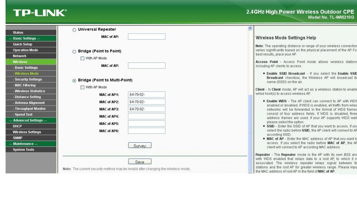

krasill Публикувано 12 Март, 2013 Доклад Сподели Публикувано 12 Март, 2013 въпроса ми е трябва ли да правя настройки на рутера които приема нета в случая TL-WR740N искам да се закача за него но не става на един канал съм избирам от Survey рутера с MAC adresa.....после connect.Но не се закача.Мрежата не е кодирана с парола.И дали може TL-WA5210G bride point to point когатo е кодирана с WPA..WPA2.TL-WR740N е с оригиналният фърмуер Адрес на коментара Сподели в други сайтове More sharing options...
ushoplias Отговорено 12 Март, 2013 Доклад Сподели Отговорено 12 Март, 2013 До колкото съм чувал, при това "bridge point to point" искаше настройка на маци и от двете страни. Адрес на коментара Сподели в други сайтове More sharing options...
RudY-ElectriC Отговорено 12 Март, 2013 Доклад Сподели Отговорено 12 Март, 2013 (Редактирано) Да, разменят се маковете в двете устройства който ще са в бридж В случаят от картинката е P2MP, 3-те мака са на отсрещните устройства Редактирано 12 Март, 2013 от RudY-ElectriC …Ние, можещите водени от незнаещите, вършим невъзможното за кефа на неблагодарни...те. И сме направили толкова много, с толкова малко, за толкова дълго време, че сме се квалифицирали да правим всичко от нищо… К. Иречек, Адрес на коментара Сподели в други сайтове More sharing options...
