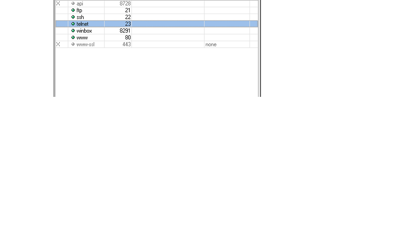

0 njiop Отговорено 10 Февруари, 2013 Автор Доклад Сподели Отговорено 10 Февруари, 2013 (Редактирано) Прав си.Current firmware 2.41 Услугите са "зеленички" ,а Available From наистина е празно. Как мога да го "запълня"? Цъкнах два пъти върху ssh , добавих си публичния адрес ,ама не работи. Редактирано 10 Февруари, 2013 от njiop Адрес на коментара Сподели в други сайтове More sharing options...
0 Anatoli Отговорено 10 Февруари, 2013 Доклад Сподели Отговорено 10 Февруари, 2013 кликаш двапъти върху услугата която искаш, слагаш ип-то което искаш да има достап до рутера ако искаш всяко ип-да има достап слагаш 0.0.0.0/0 и си готов Никога не се страхувай да правиш това, което не умееш. Помни, че Ноевият ковчег е направен от любители. Професионалистите са построили "Титаник" Адрес на коментара Сподели в други сайтове More sharing options...
0 njiop Отговорено 10 Февруари, 2013 Автор Доклад Сподели Отговорено 10 Февруари, 2013 (Редактирано) Така и направих добавих си публичния адрес,но не тръгна. Редактирах и казах за всички мрежи: 0.0.0.0/0 пак не ще Необходим ли е един профилактичен рестарт. Редактирано 10 Февруари, 2013 от njiop Адрес на коментара Сподели в други сайтове More sharing options...

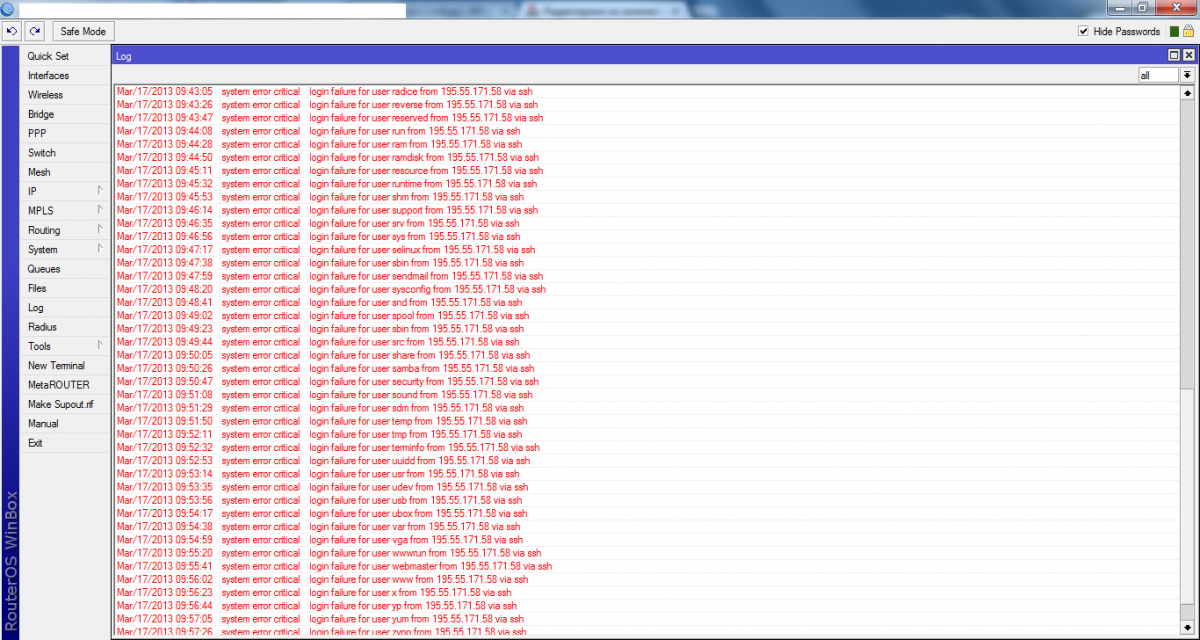

0 njiop Отговорено 17 Март, 2013 Автор Доклад Сподели Отговорено 17 Март, 2013 (Редактирано) Прав си колега,че е хубаво да се реже всичко. Не мина и ден и лог-а е пълен с 195.55.171.58 ---http://www.qdiagnostica.com/. Интересно решение да минават през сайт за здраве и превенция. Сигурно ми мислят доброто и затова се пробват. Ама едва ли! Редактирано 17 Март, 2013 от njiop Адрес на коментара Сподели в други сайтове More sharing options...

Гледах на service port няма възможност да добавя 22 и 80 порт.Пробвах и /ip service> enable ssh
