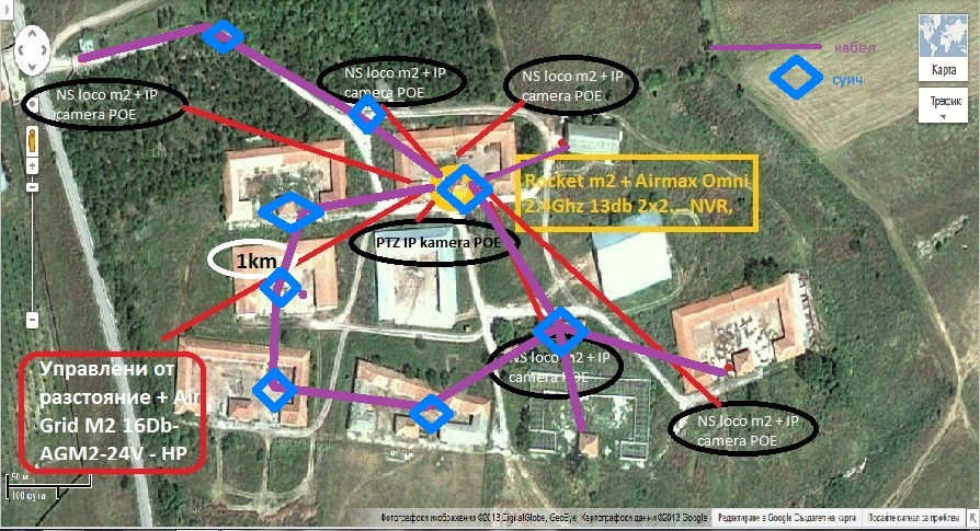

saltik Публикувано 1 Февруари, 2013 Доклад Сподели Публикувано 1 Февруари, 2013 (Редактирано) Здравейте Налага ми се да изградя система за видеонаблюдение. На тази снимка http://store.picbg.n...5e8d52ec159.jpg се помъчих да ви покажа какво искам да направя и какви устойства мисля да използвам... Поради ред причини не мога да използвам свръзване с кабели и единственият вариант остава безжично. Дали ще се получи ? Моля ви дайте мнения: избрал ли съм правилните устройства - някоя друга алтернатива ? Препоръки за камери: за външен монтаж , ден/нощ с IR осветление и високоскорстна управляема камера Препоръка за поне 16 канален NVR(може да се наложи да добавя още камери) : разгледал съм марки като NUUO, NIKVISION, IPCorder KOUKAAM, QNAP Viostor - в цените им има големи разлики.. Има ли начин да защитя наностейшъните и камерите от изгаряне ? Благодаря ви предварително!!! Редактирано 1 Февруари, 2013 от saltik Адрес на коментара Сподели в други сайтове More sharing options...

Администратор 111111 Отговорено 2 Февруари, 2013 Администратор Доклад Сподели Отговорено 2 Февруари, 2013 Камерите на Vivotek (понеже ползвам такива), се хранят с 48 волта по чифтовете за данни, 802.3af Standard A ТУК разяснение за стандартите. Следователно няма да успееш да ги захраниш, така като си мислиш, с обикновени инжектори. Лично аз ползвам протектори на www.sono.bg , както и обновени ел табла, с предпазител от дефектни токове, както и трижилни кабели (тера/фаза/нула). Харесай поста ^^^ Форумът е за взаимопомощ а не за свършване на чужда работа ɹɐǝɥ uɐɔ noʎ ǝɹoɯ ǝɥʇ 'ǝɯoɔǝq noʎ ɹǝʇǝınb ǝɥʇ Адрес на коментара Сподели в други сайтове More sharing options...
saltik Отговорено 2 Февруари, 2013 Автор Доклад Сподели Отговорено 2 Февруари, 2013 ми ако дадеш пример за камера важно е през ПОЕ порта камерата да е на 24в и да не консумира повече от 1А Ето http://securityshop.bg/index.php?route=product/product&manufacturer_id=8&product_id=174 http://securityshop.bg/index.php?route=product/product&manufacturer_id=8&product_id=175 Камерите на Vivotek (понеже ползвам такива), се хранят с 48 волта по чифтовете за данни, 802.3af Standard A ТУК разяснение за стандартите. Следователно няма да успееш да ги захраниш, така като си мислиш, с обикновени инжектори. Лично аз ползвам протектори на www.sono.bg , както и обновени ел табла, с предпазител от дефектни токове, както и трижилни кабели (тера/фаза/нула). Някога изгорял ли ти е някоя камера ? За няколко камери не ми се вика техник.. ако е възможно ще можеш ли да ми споделиш снимка с таблото ? При мене сигурно ще е малко по различно все пак камерите няма да са свързани в жична мрежа Адрес на коментара Сподели в други сайтове More sharing options...

syscom Отговорено 3 Февруари, 2013 Доклад Сподели Отговорено 3 Февруари, 2013 (Редактирано) Ето http://securityshop....&product_id=174 http://securityshop....&product_id=175 Някога изгорял ли ти е някоя камера ? За няколко камери не ми се вика техник.. ако е възможно ще можеш ли да ми споделиш снимка с таблото ? При мене сигурно ще е малко по различно все пак камерите няма да са свързани в жична мрежа Здравейте Налага ми се да изградя система за видеонаблюдение. На тази снимка http://store.picbg.n...5e8d52ec159.jpg се помъчих да ви покажа какво искам да направя и какви устойства мисля да използвам... Поради ред причини не мога да използвам свръзване с кабели и единственият вариант остава безжично. Дали ще се получи ? Моля ви дайте мнения: избрал ли съм правилните устройства - някоя друга алтернатива ? Препоръки за камери: за външен монтаж , ден/нощ с IR осветление и високоскорстна управляема камера Препоръка за поне 16 канален NVR(може да се наложи да добавя още камери) : разгледал съм марки като NUUO, NIKVISION, IPCorder KOUKAAM, QNAP Viostor - в цените им има големи разлики.. Има ли начин да защитя наностейшъните и камерите от изгаряне ? Благодаря ви предварително!!! Това безжично няма да работи или няма да работи както трябва. не знам за какви цели ще е това видео наблюдение но то не може да е за охранителни цели. Ето http://securityshop....&product_id=174 http://securityshop....&product_id=175 Някога изгорял ли ти е някоя камера ? За няколко камери не ми се вика техник.. ако е възможно ще можеш ли да ми споделиш снимка с таблото ? При мене сигурно ще е малко по различно все пак камерите няма да са свързани в жична мрежа Купуваш камери за 2к нямаш пари за ЮПиЕСИ? Аз за 10 години в бранша не съм виждал изгоряла камера от ел. Редактирано 3 Февруари, 2013 от syscom Адрес на коментара Сподели в други сайтове More sharing options...
saltik Отговорено 3 Февруари, 2013 Автор Доклад Сподели Отговорено 3 Февруари, 2013 (Редактирано) Ку Това безжично няма да работи или няма да работи както трябва. не знам за какви цели ще е това видео наблюдение но за но то не може да е за охранителни цели. Купуваш камери за 2к нямаш пари за ЮПиЕСИ? Аз за 10 години в бранша не съм виждал изгоряла камера от ел. Кажи ми причина за да не работи системата както трябва и по точно за охранителни цели ? естествено юпиес ще ползвам, просто не съм го споменал Редактирано 3 Февруари, 2013 от saltik Адрес на коментара Сподели в други сайтове More sharing options...
syscom Отговорено 3 Февруари, 2013 Доклад Сподели Отговорено 3 Февруари, 2013 Кажи ми причина за да не работи системата както трябва и по точно за охранителни цели ? естествено юпиес ще ползвам, просто не съм го споменал Кажи ми причина за да не работи системата както трябва и по точно за охранителни цели ? естествено юпиес ще ползвам, просто не съм го споменал Безжична система за видео наблюдение може да се изгради, но то няма да е с професионални охранителни характеристики и способности. Адрес на коментара Сподели в други сайтове More sharing options...
Администратор 111111 Отговорено 3 Февруари, 2013 Администратор Доклад Сподели Отговорено 3 Февруари, 2013 Аз се сещам за една основна причина при безжичния пренос и това е 4-15 мегабита RTSP при 2 мегапиксела на камера Харесай поста ^^^ Форумът е за взаимопомощ а не за свършване на чужда работа ɹɐǝɥ uɐɔ noʎ ǝɹoɯ ǝɥʇ 'ǝɯoɔǝq noʎ ɹǝʇǝınb ǝɥʇ Адрес на коментара Сподели в други сайтове More sharing options...
