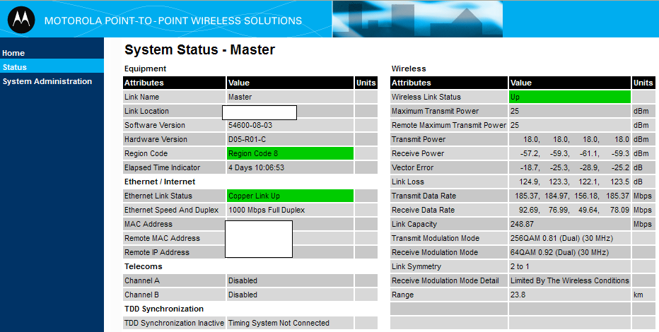

Що ако някой ползва някоя Motorola PTP 600 може да набичи 55W
едно сравнениице направили хората ТУК
Това 55вата не е ли общата консумирана от устройството?
По горе е излъчената - 25dBm*
В конкретния случай май е така но за жалост има релейки с доста солидни изходни мощности които се ползват явно вече и тук по масово.
объркал си се :) имаме същата ама е до 25дмб , и сама си регулира поуера, макар и да харчи повече ток, важното е че е 30мхц лента, тук разтоянието е 23км с 90см антени.
