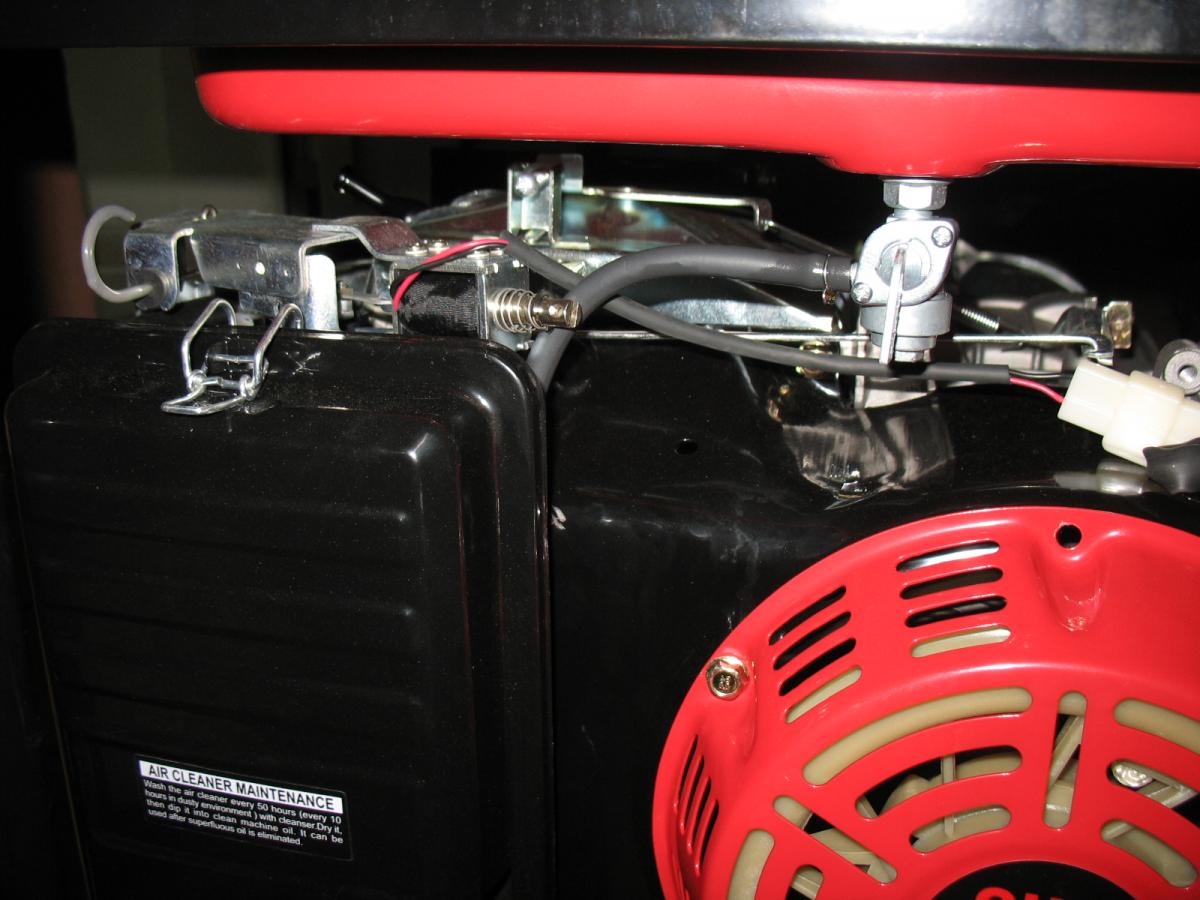

един колега наскоро взе генератор от рода на булпоуер само че с модул и преправен за автоматичен старт , смукача има положение само вкл и изкл. бях снимал само него от сорта на ел-магнитен винтил. Проблема в случая не е смукача а честотата и синусоидата на изхода , при голямо натоварване на генератора се променя синусоидата а умния UPS хич не му харесва и изключва.
