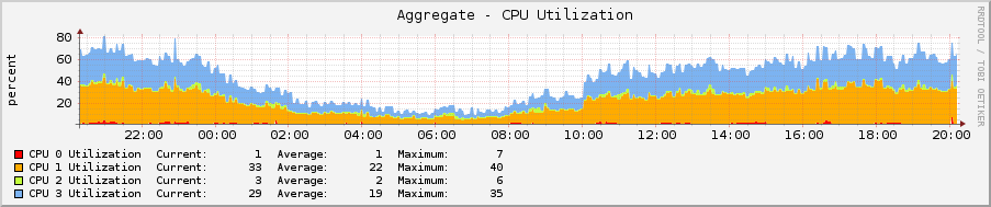

Шейпъра свали само 10% от кой процесор ? Виждам по горе че от 4-те CPU 3 ти е на вътрешната ЛАН карта а CPU 1 на външната, съответно CPU 0 и 2 седят за украса.
Единственият ти вариянт да разхвърляш динамично прекъсванията на двете карти върху 4-те ядра е просто да инсталираш irqbalancer , дал съм ти по горе.

А и друго, тази графика на процесорното натоварване която си дал те подвежда, натоварването практически е по-малко.

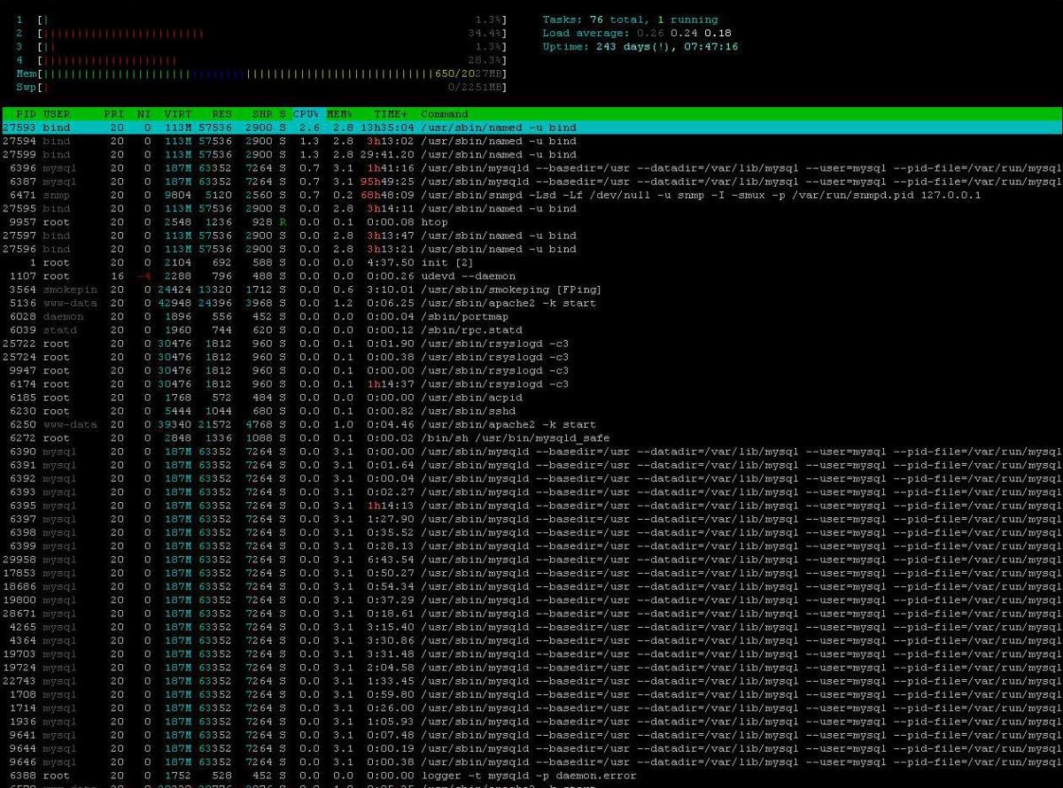

Инсталирай си HTOP и виж , примерно това е дебина с някъв измекярски хардуер и 40% от твоята клиентела:
Intel® Pentium® Dual CPU E2140 @ 1.60GHz
01:00.0 Ethernet controller: Intel Corporation 82540EM Gigabit Ethernet Controller (rev 02)
01:01.0 Ethernet controller: Intel Corporation 82540EM Gigabit Ethernet Controller (rev 02)
02:00.0 Ethernet controller: Atheros Communications L1 Gigabit Ethernet (rev b0)
Редактирано от MiPSus

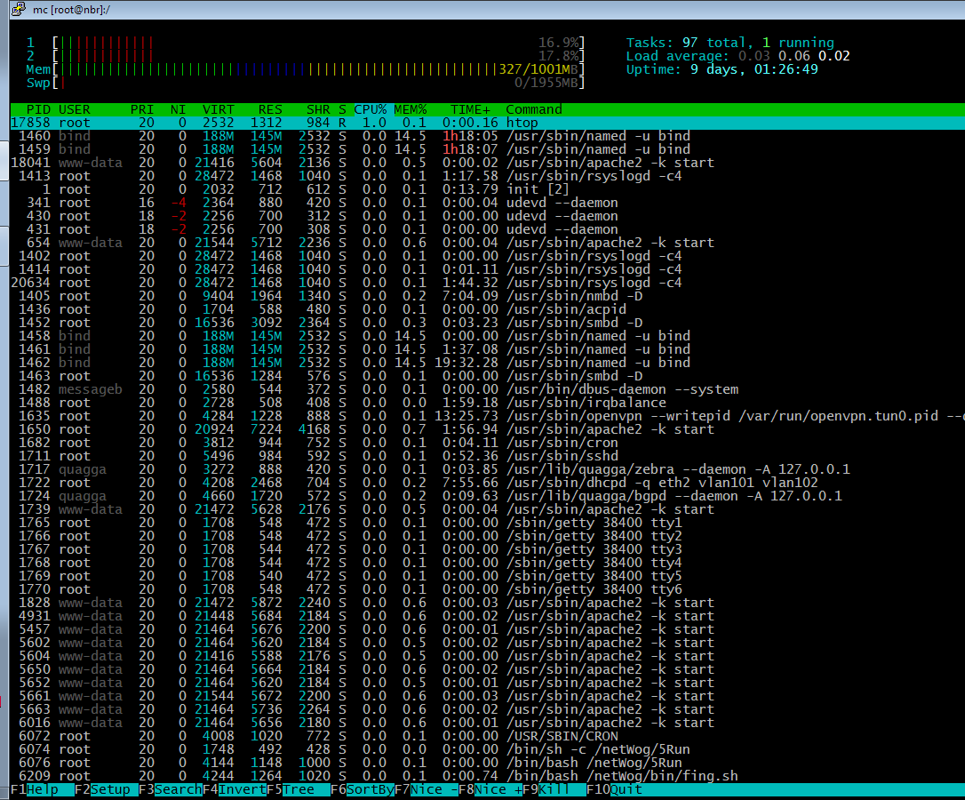

ето и screen на htop.

Тодоре, казах ти че графиката те лъже :) тя сумира %-тите :)
