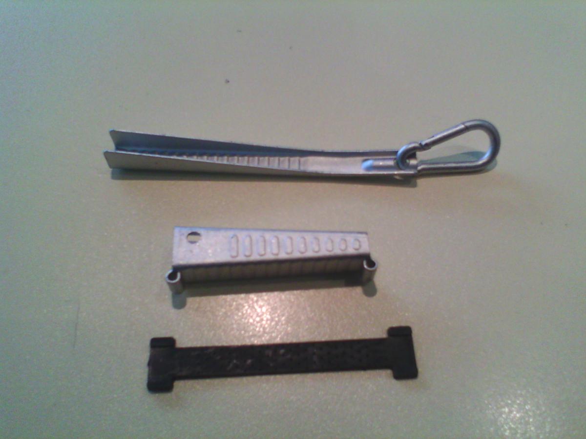

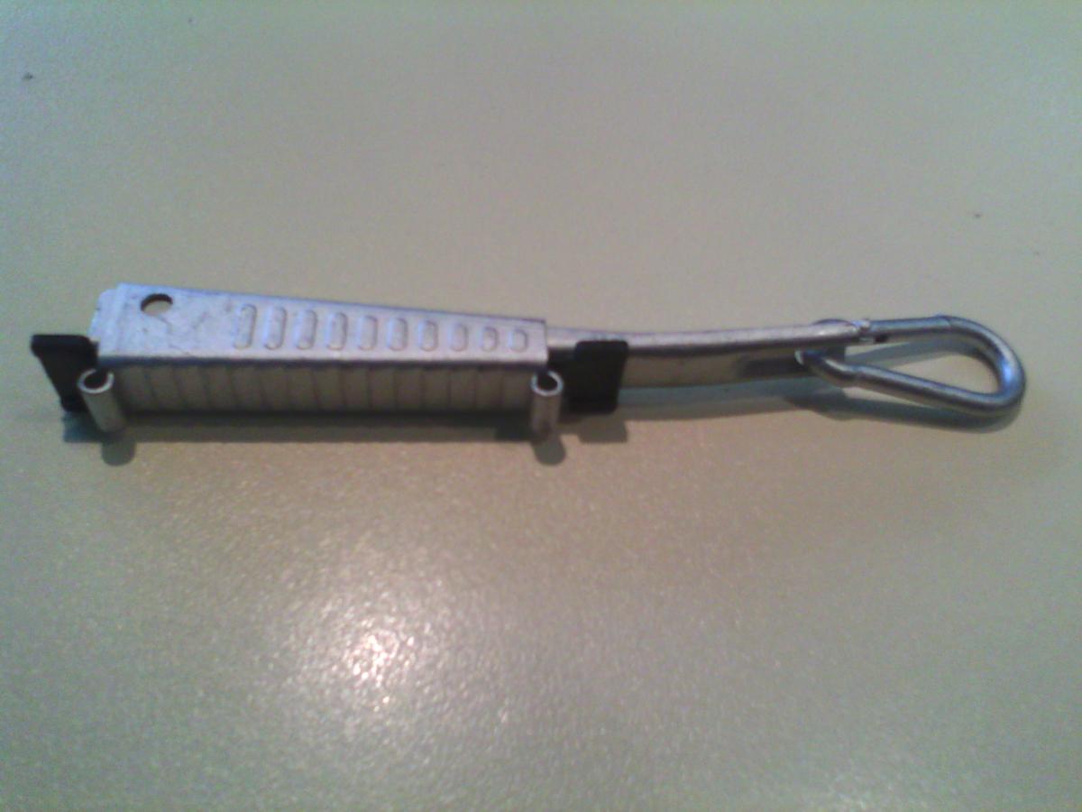

milenmitev Отговорено 14 Февруари, 2013 Доклад Сподели Отговорено 14 Февруари, 2013 Ние ползваме тези скоби, на стълба има кутия със скоба на която има предвидени планки за закачане на карабинката Адрес на коментара Сподели в други сайтове More sharing options...

mirando Отговорено 13 Септември, 2013 Доклад Сподели Отговорено 13 Септември, 2013 @px1 Колега, благодаря за отговора но не четеш внимателно. Търся същите оптегачи като тези на снимката на Милен Митов с КАРАБИНКИ а в КСТ са други... @krustanovs тези, които си взел с карабинки ли са като на снимката? Адрес на коментара Сподели в други сайтове More sharing options...
RudY-ElectriC Отговорено 14 Септември, 2013 Доклад Сподели Отговорено 14 Септември, 2013 (Редактирано) Виж тези, според мен са по-добри от тия с карабинката но ти си прецени Можеш да си ги поръчаш от тук ако решиш Редактирано 14 Септември, 2013 от RudY-ElectriC …Ние, можещите водени от незнаещите, вършим невъзможното за кефа на неблагодарни...те. И сме направили толкова много, с толкова малко, за толкова дълго време, че сме се квалифицирали да правим всичко от нищо… К. Иречек, Адрес на коментара Сподели в други сайтове More sharing options...
