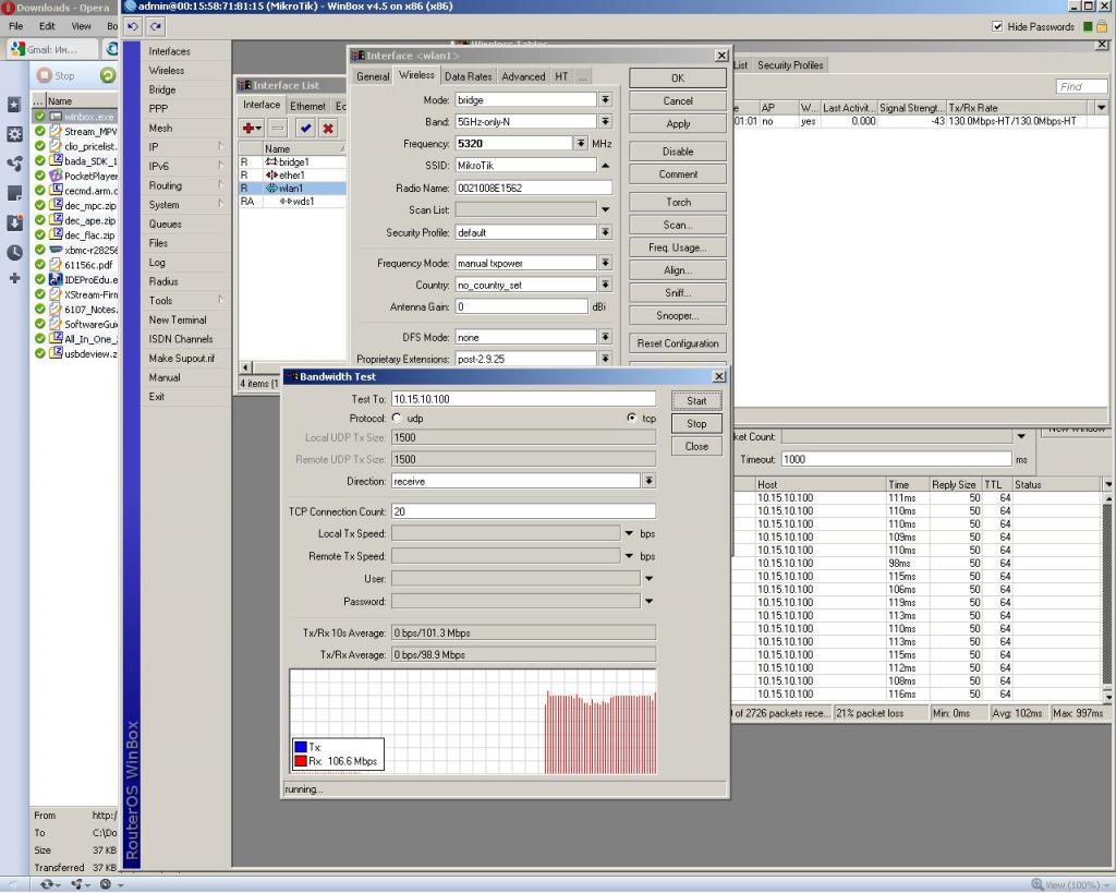

bobo Отговорено 21 Май, 2010 Доклад Сподели Отговорено 21 Май, 2010 Като цяло нещата се подобряват . Има ли някой представа защо при мен при такъв сигнал картите се закачат само на 130-НТ . Теста е правен в стая предполагам интерференцията оказва влияние за това . Благодаря! Адрес на коментара Сподели в други сайтове More sharing options...
Администратор Велин Отговорено 22 Май, 2010 Администратор Доклад Сподели Отговорено 22 Май, 2010 Не виждам картинката със сигнала но е напълно възможно да си пречат при такива разстояния, освен това като гледам теста е еднопосочен и при мен при еднопосочен се държеше по-добре , но при двупосочния беше пълна скръб. Не отговарям на постове написани с шльокавица! Адрес на коментара Сподели в други сайтове More sharing options...

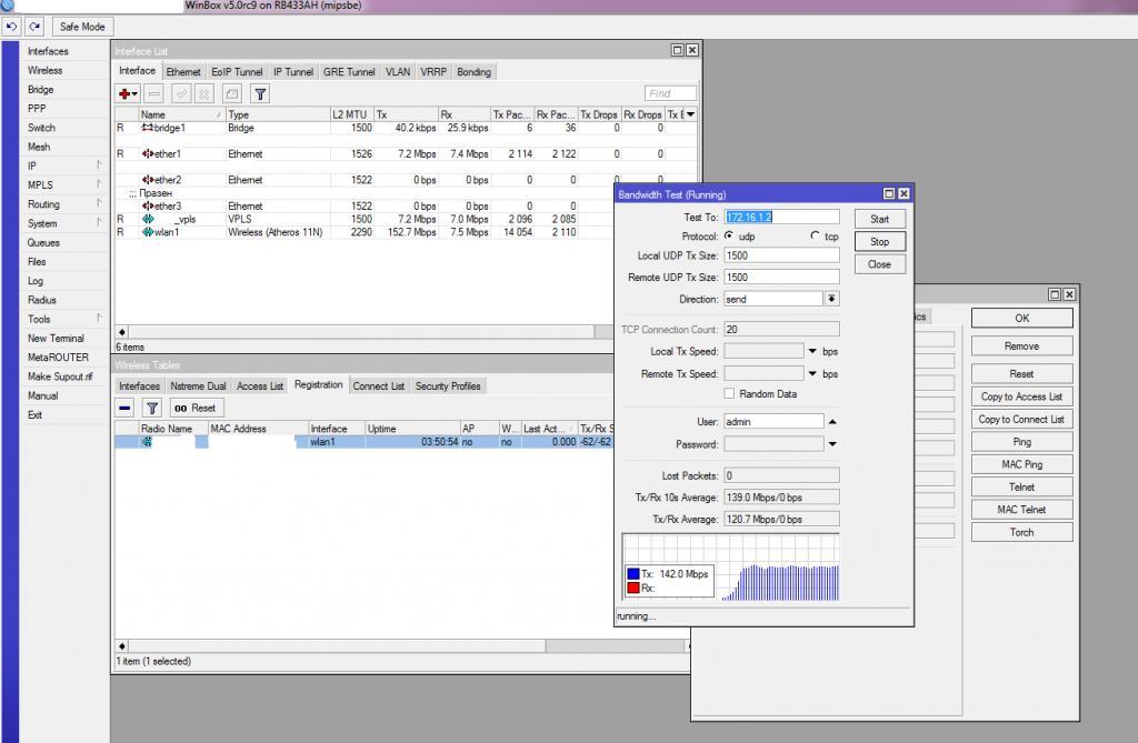

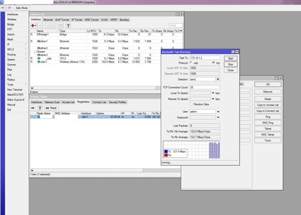

promind Отговорено 10 Февруари, 2011 Доклад Сподели Отговорено 10 Февруари, 2011 Ето малко тестове с последния 5.0rc9 и nv2-nstreme http://www.techstream.eu/ Адрес на коментара Сподели в други сайтове More sharing options...

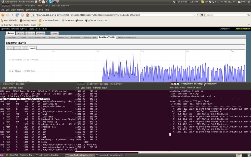

Администратор kokaracha Отговорено 11 Февруари, 2011 Администратор Доклад Сподели Отговорено 11 Февруари, 2011 Ето малко тестове с последния Kamikaze (r25443) и 741ND Use since OpenBSD 3.x FreeBSD 4.x Centos 5.x Debian 3.x Ubuntu 7.x Аз съм фен на OpenWRT. Горчивината от лошото качество остава дълго след като е преминало удоволствието от ниската цена. _____________________________ ___|____|____|____|____|____|__ _|____|____|____|____|____|____ ___|____|_ Удряй _|____|____|__ _|____|___ главата ___|____|____ ___|____|_ си тук!! |____|____|__ _|____|____|____|____|____|____ ___|____|____|____|____|____|__ Адрес на коментара Сподели в други сайтове More sharing options...
promind Отговорено 11 Февруари, 2011 Доклад Сподели Отговорено 11 Февруари, 2011 Егати отвратителното...това може ли да задържи на някакво постоянно ниво трафика? Аз ти показвам снимки на 28км. трасе ти на 5м http://www.techstream.eu/ Адрес на коментара Сподели в други сайтове More sharing options...
Администратор kokaracha Отговорено 12 Февруари, 2011 Администратор Доклад Сподели Отговорено 12 Февруари, 2011 Цитат Егати отвратителното...това може ли да задържи на някакво постоянно ниво трафика? Аз ти показвам снимки на 28км. трасе ти на 5м Трафика го даржи стабилно ама трабва да не е пуснато онлаин гледането на трафика през броусъра Бачка като АП и забележи че трафика му минава през радиото и излиза пре етернета пмп.Ако го бриджна това и спра дхцп,иптаблеса,днсмаска, етц ще работи доста по добре.С голямка паница и на високо ако е курдисано може и на 5-6 км да ги кара стабилни 50-60. За 35 лв толкоз п.с 433ah не са ли с 10/100 интерфейси,малко странно да докара 14х с такива ? Use since OpenBSD 3.x FreeBSD 4.x Centos 5.x Debian 3.x Ubuntu 7.x Аз съм фен на OpenWRT. Горчивината от лошото качество остава дълго след като е преминало удоволствието от ниската цена. _____________________________ ___|____|____|____|____|____|__ _|____|____|____|____|____|____ ___|____|_ Удряй _|____|____|__ _|____|___ главата ___|____|____ ___|____|_ си тук!! |____|____|__ _|____|____|____|____|____|____ ___|____|____|____|____|____|__ Адрес на коментара Сподели в други сайтове More sharing options...
promind Отговорено 12 Февруари, 2011 Доклад Сподели Отговорено 12 Февруари, 2011 10/100 са ама air rate няма нищо общо с лановете От едната страна е 433AH, защото беше сменен един 800, тъй като имаше дефект и зимата на никой не му се качва на силоза да сменя каквото и да било... Иначе на 11км имам трасе, което бута 185Mbps, но това не е постижение ...разстоянието е много малко. http://www.techstream.eu/ Адрес на коментара Сподели в други сайтове More sharing options...
Администратор kokaracha Отговорено 12 Февруари, 2011 Администратор Доклад Сподели Отговорено 12 Февруари, 2011 Цитат 10/100 са ама air rate няма нищо общо с лановете Ще се извиня за невежеството си и ще попитам ако тестоветв си ги правиш от други машини а тези точки са/осигуряват само преносната среда колко ще е трафика които би могъл да постигнеш и ще имат ли нещо общо лановете на точките ти тогава ? Use since OpenBSD 3.x FreeBSD 4.x Centos 5.x Debian 3.x Ubuntu 7.x Аз съм фен на OpenWRT. Горчивината от лошото качество остава дълго след като е преминало удоволствието от ниската цена. _____________________________ ___|____|____|____|____|____|__ _|____|____|____|____|____|____ ___|____|_ Удряй _|____|____|__ _|____|___ главата ___|____|____ ___|____|_ си тук!! |____|____|__ _|____|____|____|____|____|____ ___|____|____|____|____|____|__ Адрес на коментара Сподели в други сайтове More sharing options...
promind Отговорено 12 Февруари, 2011 Доклад Сподели Отговорено 12 Февруари, 2011 Ето ти простата схема... Село 1 -> оптика -> Село 2 -> гигабит суич -> RB800 <-> RB800 -> гигабит суич -> Село 3 ( Dell PE860 ) Сам си прави изводите дали минават над 100... http://www.techstream.eu/ Адрес на коментара Сподели в други сайтове More sharing options...
