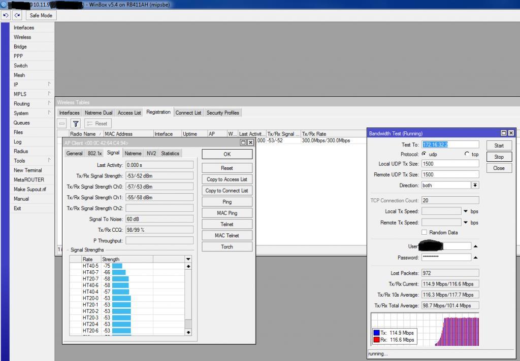

Semoff Отговорено 4 Юни, 2011 Доклад Сподели Отговорено 4 Юни, 2011 Здравейте колеги ето и един резултат и от мен. Доста време мислих дали да взема МАН/Канална мрежа или да пусна Wireless линк до един отдалечен квартал, и реших все пак да пробвам с новите N-ки на Микротик и постигнах доста добри резултати. Желязото е RB411AH , картите са R52n-M и антените 60-ки от Релоуд с двуполярни облъчватели. Адрес на коментара Сподели в други сайтове More sharing options...
