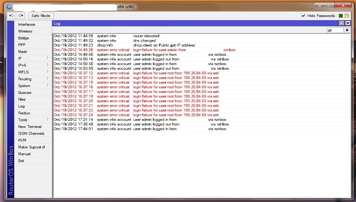

DonRamon Публикувано 19 Октомври, 2012 Доклад Сподели Публикувано 19 Октомври, 2012 (Редактирано) От два дни ми излиза в лога на микротика че някой се опитва да се логне ИПто винаги е едно и също вчера имах над 800 опита за лог та идеята ми е дали мога да го забраня това ИП първото червено поле е от мен просто обърках паролата прилагам снимка на лога: Редактирано 19 Октомври, 2012 от DonRamon Адрес на коментара Сподели в други сайтове More sharing options...
0 danielskiii Отговорено 19 Октомври, 2012 Доклад Сподели Отговорено 19 Октомври, 2012 (Редактирано) /ip fi fi add action=drop chain=forward disabled=no src-address=199.26.84.69 Редактирано 19 Октомври, 2012 от danielskiii Адрес на коментара Сподели в други сайтове More sharing options...
0 DonRamon Отговорено 19 Октомври, 2012 Автор Доклад Сподели Отговорено 19 Октомври, 2012 (Редактирано) /ip fi fi add action=drop chain=forward disabled=no src-address=199.26.84.69 Може би имаш предвид: /ip firewall add action=drop chain=forward disabled=no src-address=199.26.84.69 ? Редактирано 19 Октомври, 2012 от DonRamon Адрес на коментара Сподели в други сайтове More sharing options...
0 danielskiii Отговорено 19 Октомври, 2012 Доклад Сподели Отговорено 19 Октомври, 2012 /ip firewall filter add action=drop chain=forward disabled=no src-address=199.26.84.69 онова горното е скъсения вариянт Адрес на коментара Сподели в други сайтове More sharing options...
0 DonRamon Отговорено 19 Октомври, 2012 Автор Доклад Сподели Отговорено 19 Октомври, 2012 /ip firewall filter add action=drop chain=forward disabled=no src-address=199.26.84.69 онова горното е скъсения вариянт Благодаря ти! Адрес на коментара Сподели в други сайтове More sharing options...
0 danielskiii Отговорено 19 Октомври, 2012 Доклад Сподели Отговорено 19 Октомври, 2012 Защо не смениш SSH порта или пък просто не добавиш да блоква SSH bruteforcer-ите? Адрес на коментара Сподели в други сайтове More sharing options...

0 Mupo neTkoB Отговорено 19 Октомври, 2012 Доклад Сподели Отговорено 19 Октомври, 2012 От мен предложение: сменяш порта на ssh, или изобщо го спираш Теория - това е когато знаете всичко, но нищо не работи Практика - това е когато всичко работи, но не знаете защо При нас съчетаваме теорията с практиката - НИЩО не работи и нямаме понятие защо!!! Адрес на коментара Сподели в други сайтове More sharing options...
0 DonRamon Отговорено 20 Октомври, 2012 Автор Доклад Сподели Отговорено 20 Октомври, 2012 (Редактирано) Атаките продължават тази нощ над 1600 опита този път от друго ИП по информация от гугле е корейско ИП първото беше Тексас Далас Как да го спра порта през който ме атакуват? или както е писал Даниелски да ги блокира брутефорсерите начинаещ съм в МТ кода който е предложил 111111 вече съм го вкарал в файърлола достатъчно ли е това? Редактирано 20 Октомври, 2012 от DonRamon Адрес на коментара Сподели в други сайтове More sharing options...

0 solar_sea Отговорено 20 Октомври, 2012 Доклад Сподели Отговорено 20 Октомври, 2012 Ако трафикът не ти пречи, що не го оставиш да си чупи главата ? Нямаш user root .. смени и нормални админ на нещо криво, голяма парола и гледай как само ще харчи ток .. 1 Адрес на коментара Сподели в други сайтове More sharing options...
0 Mitko Отговорено 20 Октомври, 2012 Доклад Сподели Отговорено 20 Октомври, 2012 (Редактирано) Аз съм го реализирал по следния начин за всички "чувствителни" портове: /ip firewall filter add action=accept chain=input comment="Allowed SSH" disabled=no dst-port=22 protocol=tcp src-address-list=SSH ... ... Последно правило add action=drop chain=input comment="Drop everything else" disabled=no В адрес листа с име SSH са описани айпитата от които се логваш дистанционно. Това е в случай, че се логваш от статични адреси които ползваш. Втори вариант - пускаш PPTP сървър на машината, създаваш си акаунт и се връзваш по PPTP и я администрираш. Редактирано 20 Октомври, 2012 от Mitko Адрес на коментара Сподели в други сайтове More sharing options...
