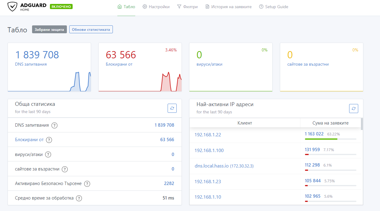

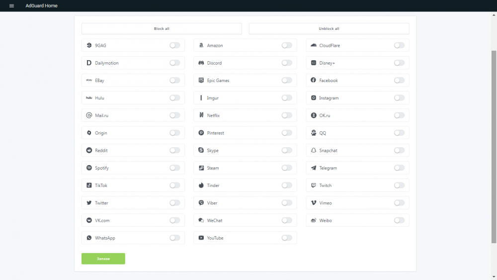

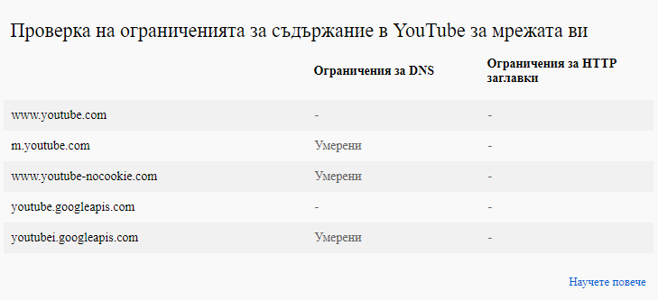

Администратор 111111 Отговорено 24 Май, 2022 Автор Администратор Доклад Сподели Отговорено 24 Май, 2022 Преди 10 часа, JohnTRIVOLTA написа: Основно се инсталира на някаква машина с линукс . Тя ще играе роля на DNS ризолвър в LAN на место рутера! Някои го ползват и директно върху рутер с OpenWRT /с повечко флаш, че пакета е над 10МБ/. Има си собствен уеб интерфейс. Друг подобен вариант е Pi-Hole ! Че и повечко рам ще ти трябва аз си го боднах на виртуалка. с 120000 правила тез дев бордове мрат реже каквото му кажеш за което и да е IP от мрежата даже се бях престарал с блокирането и тубата ми излизаше в административен режим, и ми блокиреше коментарите дори https://www.youtube.com/check_content_restrictions тук всичко беше на умерено https://github.com/AdguardTeam/AdGuardHome/releases Приятно забавление 1 Харесай поста ^^^ Форумът е за взаимопомощ а не за свършване на чужда работа ɹɐǝɥ uɐɔ noʎ ǝɹoɯ ǝɥʇ 'ǝɯoɔǝq noʎ ɹǝʇǝınb ǝɥʇ Адрес на коментара Сподели в други сайтове More sharing options...
