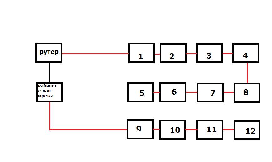

Налага се да се разшири интернета в една сграда - училище, като засега интернет има само в кабинета по ИТ. Изискването е следното: Да има интернет за поне един компютър във всяка класна стая. Схемата е следната:
като с червено е отбелязано как могат да се прекарат евентуално кабели. В момента ролята на рутер се върши от един стар комп с два лана и една безжична карта. Безжичното покритие е достатъчно само за стаи с номера 1, 2, 5 и 6 но наистина само за един компютър (две чертички).
Как да се направи? Жично, или безжично, с какви кабели или устройства, но да е тънко като бюджет. Какъв рутер да се сложи, защото има възможност за интернет от два доставчика?
Най-далечните стаи са с номера 4, 8 и 12, като разстоянието е не повече от 60 метра. Безжично мога да стъкмя някаква мрежа, но нямам никакъв опит в жичните за такова задание. Стените също са дебели, но не е проблем да се пробият дупки, щом се налага.

От опита ми с даскалите - лан до всеги комп. Всичко друго е предпоставка за проблем. Най-добре извикайте доставчика да го направи, сигурно по-евтино ще ви излезе.
smacker
12 switcha са около 200 лева. 180 метра кабел са около 60 лева. Рутер сапунерка - 40 лева. Ако не се навият да го рестартират всеки ден - едно линуксче с НАТ ще ти струва 100-на лева. RJ буксите
Mupo neTkoB
Като минимум говоря. Което може да се направи с жица, не го правете без...
