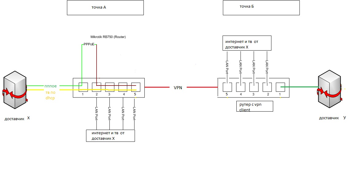

Здравейте.Използвам нет през пппое,а СТБ-то за телевизията си взима адрес по dhcp oт сървър.Въпроса е как да прекарам dhcp-to за телевизията да се вижда на ЛАН портовете на RB750?Второ питане-ползвам vpn към микротика,ако dhcp-то (за тв) се види на лан портовете,възможно ли е да минава и през vpn-a?С две думи идеята е следната-от другата страна vpn- да сложа рутер с vpn clinent и зад него да имам нет и тв

Здравей.Тв-то е по дхцп както съм написал,нещо по-конкретно мога ли да ти кажа?Иначе с бридж не става,спира целия трафик зад микротика.Ето нагледно какво искам да се получи

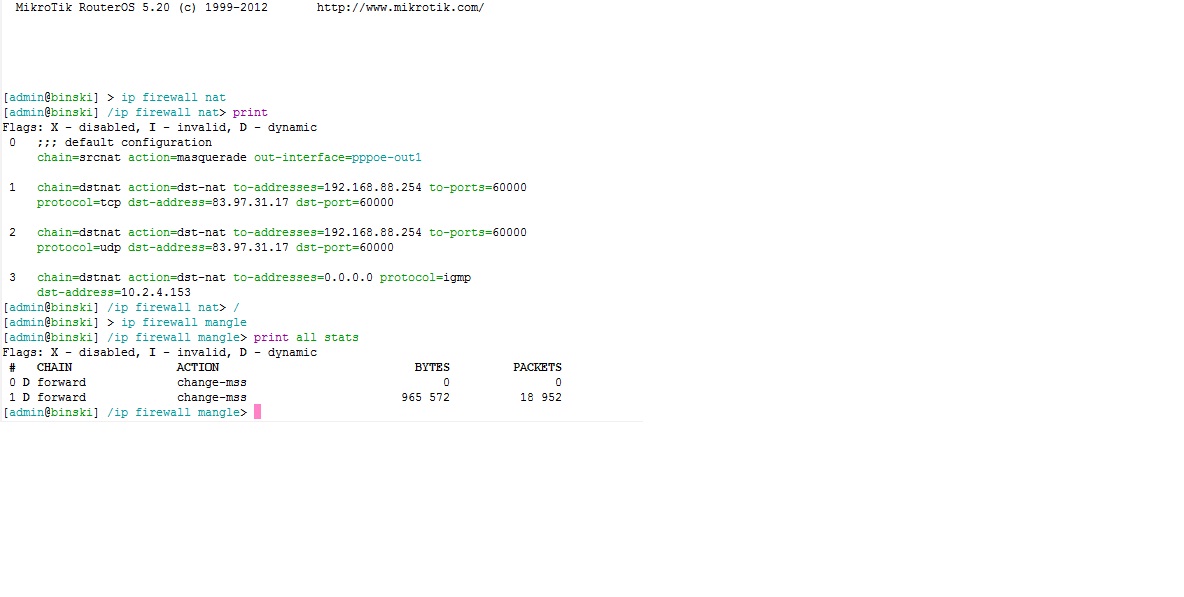

Тв -то е по мултиксат и съответно трябва НАТ на UDP i IGMP ,ама нещо почна да става боза.Ето принт на правилата
странно защо ли са си правили труда да пишат мултикаст пакета ???
Проблема с бриджването на лан портовете е слвдния:порт едно е eth-1(входящ сигнал),порт 2 е мастър в лан-а ,а 3,4,5 са слейв.Бридж между eth-1 и който и да е от слейв портовете не става.Като бридж-на eth-1 и port 2 master Тв-то тръгва,но спира нет-а.Подскажете малко,най-вероятно бъркам в NAT rules na bridge?С НАТ-а съм много скаран.На кратко : на порт едно идва пппое и тв от доставчика.ПППое-то се нат-ва на портове 2,3,4,5.Идеята е и СТБ-та да работят като се пуснат на порт 2,3,4,5 (не само на определен)
