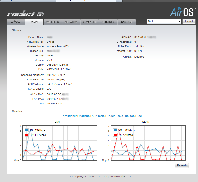

MiPSus Публикувано 23 Септември, 2012 Доклад Сподели Публикувано 23 Септември, 2012 Дойде време за упдейт на фърмуера, та го погледнах 258 дена ъптайм на секторната да не отиде зян ... и яз можем, и тате може, ма козата си сака пръч! Адрес на коментара Сподели в други сайтове More sharing options...

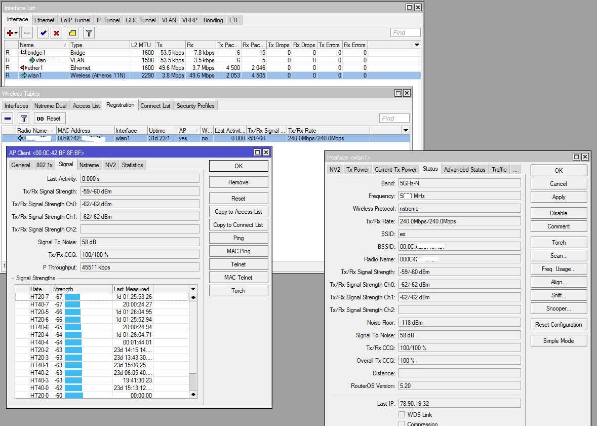

Mile Отговорено 14 Октомври, 2012 Доклад Сподели Отговорено 14 Октомври, 2012 (Редактирано) кутии, пигтайли и рб711 отива над 160лв на точка. да не говорим за закъсненията с nv2 и "чувствителноста" на N линковете на mikrotik. на кантар е малко. а мт бондинга... е кошмарен. RR въобще не е добра идея. С хубави антени и занимавка се получава и с мт признавам. Аз ги ограничавам напоследък на 240/240. Бутат някакси 100/50 при приемливи закъснения Редактирано 14 Октомври, 2012 от Mile Адрес на коментара Сподели в други сайтове More sharing options...
