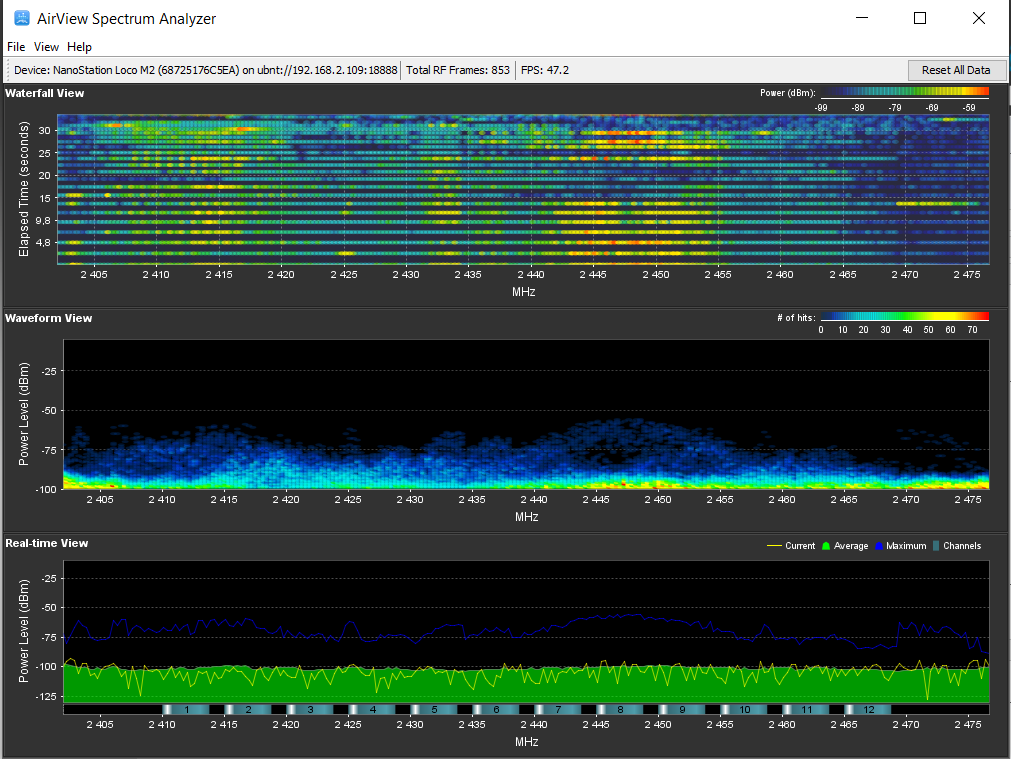

Администратор Велин Отговорено 17 Януари, 2020 Администратор Доклад Сподели Отговорено 17 Януари, 2020 UBNT имат тулче наречено airView вградено в самите устройства , спектрален анализ без пари. Не отговарям на постове написани с шльокавица! Адрес на коментара Сподели в други сайтове More sharing options...
