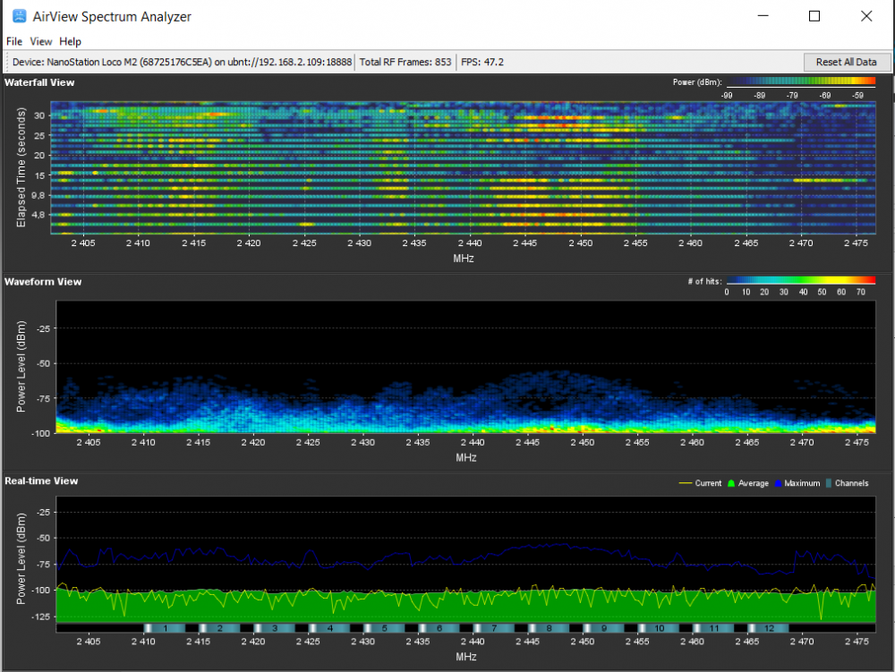

Ivo Отговорено 10 Февруари, 2009 Доклад Сподели Отговорено 10 Февруари, 2009 И на мен много ми се иска ефира да е в положението когато Orinoco AP1000 струваше 1000$+2 карти Голд х 250$, но уви. Колкото повече поевтинява хардуера за безжични връзки, толкова повече гов..а в ефира се появяват. Някой да се пробва да вдигне читав ptp линк със CCQ близко до 100 в подобен ефир: Адрес на коментара Сподели в други сайтове More sharing options...
Собственик Влади Отговорено 10 Февруари, 2009 Собственик Доклад Сподели Отговорено 10 Февруари, 2009 Цитат И на мен много ми се иска ефира да е в положението когато Orinoco AP1000 струваше 1000$+2 карти Голд х 250$, но уви. Колкото повече поевтинява хардуера за безжични връзки, толкова повече гов..а в ефира се появяват. Някой да се пробва да вдигне читав ptp линк със CCQ близко до 100 в подобен ефир: Леле колега закъсал си го Разликата между английските ,руските и българските форуми: в английския форум задаваш въпрос, отговарят в руския задваш въпрос ,отговарят ти и на свой ред те питат нещо в българския форум, като зададеш въпрос всички започват да ти обясняват колко си прост Недей да спориш с глупака. Първо ще те приравни до неговото ниво, после ще те бие с опита си. ------------------- Когато фактите говорят и боговете мълчат Адрес на коментара Сподели в други сайтове More sharing options...
Администратор 111111 Отговорено 10 Февруари, 2009 Администратор Доклад Сподели Отговорено 10 Февруари, 2009 Цитат Леле колега закъсал си го при мен на 2,4 има над 250 мак адреса Харесай поста ^^^ Форумът е за взаимопомощ а не за свършване на чужда работа ɹɐǝɥ uɐɔ noʎ ǝɹoɯ ǝɥʇ 'ǝɯoɔǝq noʎ ɹǝʇǝınb ǝɥʇ Адрес на коментара Сподели в други сайтове More sharing options...

master Отговорено 30 Декември, 2019 Доклад Сподели Отговорено 30 Декември, 2019 Като няма свободни канали и има шум -50 -60 няма оправия. Analog Audio™ Адрес на коментара Сподели в други сайтове More sharing options...
njor Отговорено 30 Декември, 2019 Доклад Сподели Отговорено 30 Декември, 2019 Е не е вярно няма да вдигаме бяло знаме, борба трябва. По големи и насочени антени, въртене по протоколи и кодиране и тн. Адрес на коментара Сподели в други сайтове More sharing options...
master Отговорено 30 Декември, 2019 Доклад Сподели Отговорено 30 Декември, 2019 Не вдигаме бяло знаме. Това с по-големите антени е козметика. Но се взема под внимание, слагат се радоми и какви ли не неща. Да кажем че ще падне нивото на шума но ще е малко. Протокола според мен трудно ще помогне при наличие на проблем от хардуерно естество. Освен това като говорихме за антените, трябва да се сменят и околните антени което не винаги е възможно поради понятни причини - конкуренция. Пропускаме и факта, че повечето устройства пускат хармоници. Analog Audio™ Адрес на коментара Сподели в други сайтове More sharing options...
msboy Отговорено 30 Декември, 2019 Доклад Сподели Отговорено 30 Декември, 2019 На 30.12.2019 г. at 18:15, master написа: Не вдигаме бяло знаме. Това с по-големите антени е козметика. Но се взема под внимание, слагат се радоми и какви ли не неща. Да кажем че ще падне нивото на шума но ще е малко. Протокола според мен трудно ще помогне при наличие на проблем от хардуерно естество. Освен това като говорихме за антените, трябва да се сменят и околните антени което не винаги е възможно поради понятни причини - конкуренция. Пропускаме и факта, че повечето устройства пускат хармоници. Expand А тези антени, които са на 3 GHz дали биха помогнали в препълнен с 5 GHz ефир. Signal to noise ли визираш като казваш "Като няма свободни канали и има шум -50 -60 няма оправия." Адрес на коментара Сподели в други сайтове More sharing options...
master Отговорено 30 Декември, 2019 Доклад Сподели Отговорено 30 Декември, 2019 На 3GHz се изисква лиценз. За шума да. Отделно на други оператори мрежите набиват хармоници в 5GHz. Analog Audio™ Адрес на коментара Сподели в други сайтове More sharing options...
