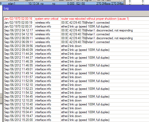

Администратор Велин Публикувано 6 Септември, 2012 Администратор Доклад Сподели Публикувано 6 Септември, 2012 регулярен дискънект на лан порта ... пълна тъпотия версия 5.15 Не отговарям на постове написани с шльокавица! Адрес на коментара Сподели в други сайтове More sharing options...

Администратор Велин Отговорено 7 Септември, 2012 Автор Администратор Доклад Сподели Отговорено 7 Септември, 2012 В метален корпус ли е и кабелите екранирани ли са ? Да, в метална кутия е и кабела е екраниран, не повече от 10м. ся го ъпдейтнах на 5.20 ... Не отговарям на постове написани с шльокавица! Адрес на коментара Сподели в други сайтове More sharing options...
Администратор 111111 Отговорено 7 Септември, 2012 Администратор Доклад Сподели Отговорено 7 Септември, 2012 виж смяна на лан протектора или суича имам чувството че не е съвместим със "зелен порт" Харесай поста ^^^ Форумът е за взаимопомощ а не за свършване на чужда работа ɹɐǝɥ uɐɔ noʎ ǝɹoɯ ǝɥʇ 'ǝɯoɔǝq noʎ ɹǝʇǝınb ǝɥʇ Адрес на коментара Сподели в други сайтове More sharing options...

Администратор Велин Отговорено 13 Септември, 2012 Автор Администратор Доклад Сподели Отговорено 13 Септември, 2012 същата работа си е ... суича е обикновен тплинк 8 порт гигабитов само че съм пуснал микротика да работи на 100мбит лан update: вече един ден не е правило проблем, въпроса е че направих няколко неща, ъпдейт на фърмуера и смяна на захранване и протектор , захранването и преди го бях сменял до момента беше 24в на убнт сега е с пое на микротик и 18в адаптер. 1 Не отговарям на постове написани с шльокавица! Адрес на коментара Сподели в други сайтове More sharing options...
