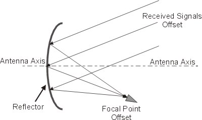

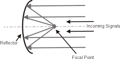

RudY-ElectriC Отговорено 25 Август, 2012 Доклад Сподели Отговорено 25 Август, 2012 (Редактирано) Какво ще носи зависи от няколко неща, и е индивидуално за района в който си, шум, свободни канали, добре настроени антени и така, а относно играчката за настройка на антените, ами играеш си малко повече докато нацелиш ъгълът на излъчване, щото е изместен, нали е OFFSET Ето това е офсет, ъгълът и на излъчване е изместен в страни. (ъгълът на падане е равен на ъгълът на отразяване) А това е право фокусна, тук ъгълът е срещу центърът на антената. (тази се настройва по лесно) Редактирано 25 Август, 2012 от RudY-ElectriC …Ние, можещите водени от незнаещите, вършим невъзможното за кефа на неблагодарни...те. И сме направили толкова много, с толкова малко, за толкова дълго време, че сме се квалифицирали да правим всичко от нищо… К. Иречек, Адрес на коментара Сподели в други сайтове More sharing options...
