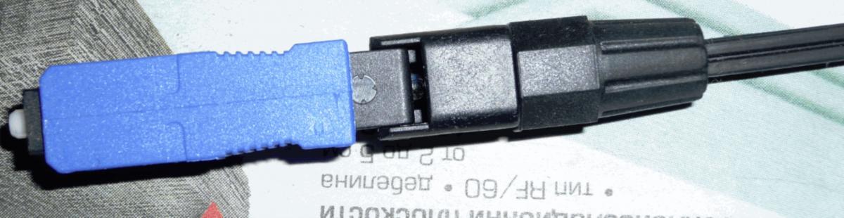

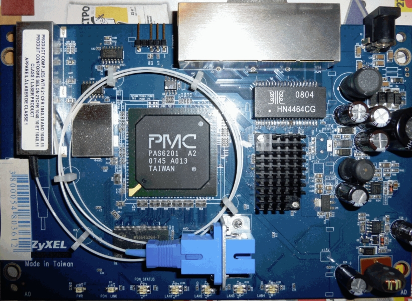

freenet Отговорено 25 Декември, 2012 Доклад Сподели Отговорено 25 Декември, 2012 (Редактирано) 1 Честита Ви Коледа ! И така PON'a си е пон бързо лесно НО стига да можеш да си го позволиш (финансово) вярвам цените ги знаете колко е 1 OLT за 256 абоната или 4096 също и на ONU'то САМО ,ЧЕ цените за всеки ще са различни, начин на формиране за колко $ пазаруваш.Например 1 ONU e 100$ ,Ментел си ги пазарят около 30$ (реално е) е сега нека някой да каже че е скъпо ,скъпо и непосилно финансово е дори над 5к абоната ако си 'дребна риба'.Правиш и забравяш чакаш само кинти(надали се отнася за някой от форума вкл.и аз) .Пускам 2 снимчици на ONU-634HA11 ZyXEL и бързия конектор ,при интерес ще отворя и Huawei . Редактирано 25 Декември, 2012 от freenet Адрес на коментара Сподели в други сайтове More sharing options...
