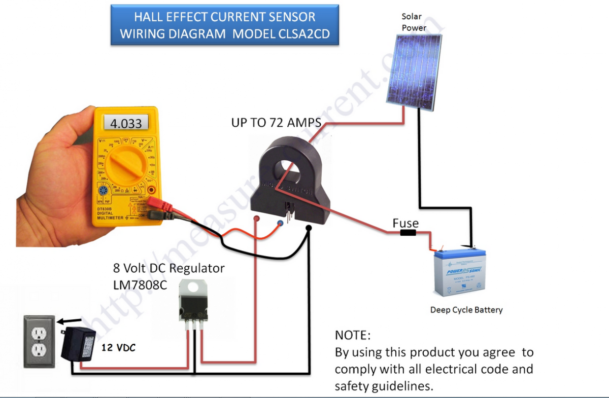

RudY-ElectriC Отговорено 26 Юли, 2012 Доклад Сподели Отговорено 26 Юли, 2012 (Редактирано) [quote name='freenet' timestamp='1343320399' post='40704' RudY-ElectriC наистина ли с ампер клещи може да се мери постояне ток ? Сигурно според теб има и трасформатор за постоянен ток ,защото ампер клещите мерят на принципа на токов тансформатор.Само прменлив ток !!! Редактирано 26 Юли, 2012 от RudY-ElectriC 1 …Ние, можещите водени от незнаещите, вършим невъзможното за кефа на неблагодарни...те. И сме направили толкова много, с толкова малко, за толкова дълго време, че сме се квалифицирали да правим всичко от нищо… К. Иречек, Адрес на коментара Сподели в други сайтове More sharing options...
Anatoli Отговорено 27 Юли, 2012 Доклад Сподели Отговорено 27 Юли, 2012 (Редактирано) На 26.07.2012 г. at 16:33, freenet написа: Миро търси 200А реле(ток на комутация) сигурен съм за прав ток, а къде и за какво ще го позва си е негова работа . RudY-ElectriC наистина ли с ампер клещи може да се мери постояне ток ? Сигурно според теб има и трасформатор за постоянен ток ,защото ампер клещите мерят на принципа на токов тансформатор.Само прменлив ток !!! а как тогава голяма фирма като Fluke продават ампер клещи за прав ток , гледам че си много наясно как се пише с червени букви, научил си това а сега вземи научи и как тази голямата фирма е направила ампер клещи за прав ток, аз обичам да помагам ще те насоча Hall Effect и ако може другия път като се мислиш за много знаещ помисли си , не подценявай хората от другата страна на монитора, казвам го с добри чувства а за да не съм голословен ето и схемичка Редактирано 27 Юли, 2012 от Anatoli 1 Никога не се страхувай да правиш това, което не умееш. Помни, че Ноевият ковчег е направен от любители. Професионалистите са построили "Титаник" Адрес на коментара Сподели в други сайтове More sharing options...
