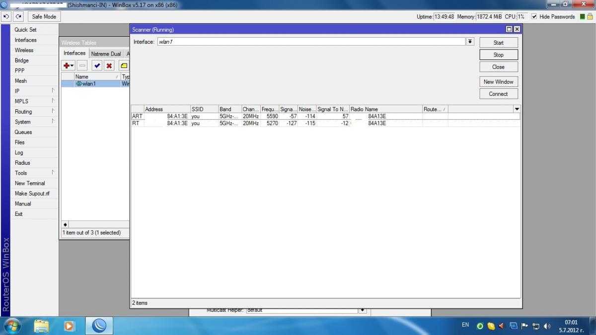

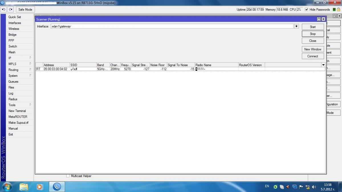

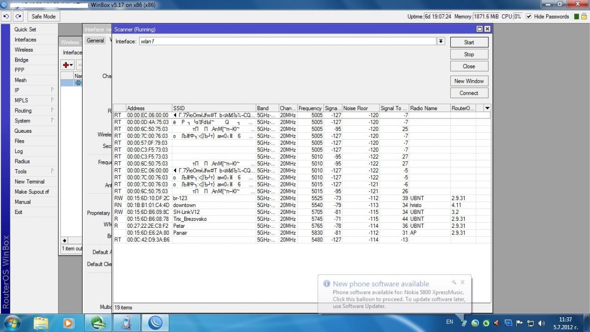

jack82 Публикувано 5 Юли, 2012 Доклад Сподели Публикувано 5 Юли, 2012 (Редактирано) ето и снимки 5590 e моето а другото 5270 незнам как излиза с същя мак и име кадето а ап то вижда доста такива простоти от 5000 до 5200 Редактирано 5 Юли, 2012 от jack82 Неграмотен съм, не ми се смейте на правописа. Адрес на коментара Сподели в други сайтове More sharing options...
Администратор Велин Отговорено 5 Юли, 2012 Администратор Доклад Сподели Отговорено 5 Юли, 2012 малко разяснения ще е добре да напишеш кое е твоето радио , честоти и т.н. , снимките от къде са сканирани , какво става при промяна на ссид , смяма на мак честота , остава ли двойник, при спиране на радиото какво остава в ефир , евентуално сканиране и с убнт е добре да направиш да погледнеш и честотния спектър. Не отговарям на постове написани с шльокавица! Адрес на коментара Сподели в други сайтове More sharing options...
jack82 Отговорено 5 Юли, 2012 Автор Доклад Сподели Отговорено 5 Юли, 2012 мойто радио е на 5590 и се вързва на -57/-56 ccq 100/70 300/240 на единия канал е само проблема цця то играе постояно от 50 до 85 процента Неграмотен съм, не ми се смейте на правописа. Адрес на коментара Сподели в други сайтове More sharing options...
